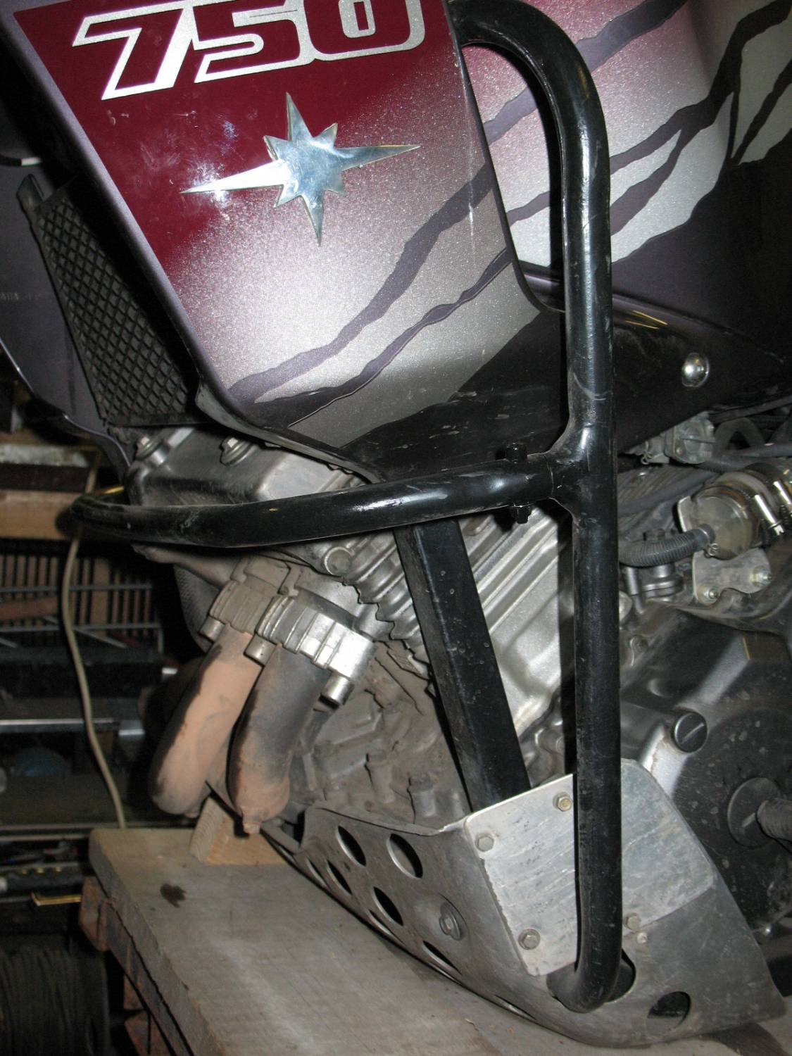

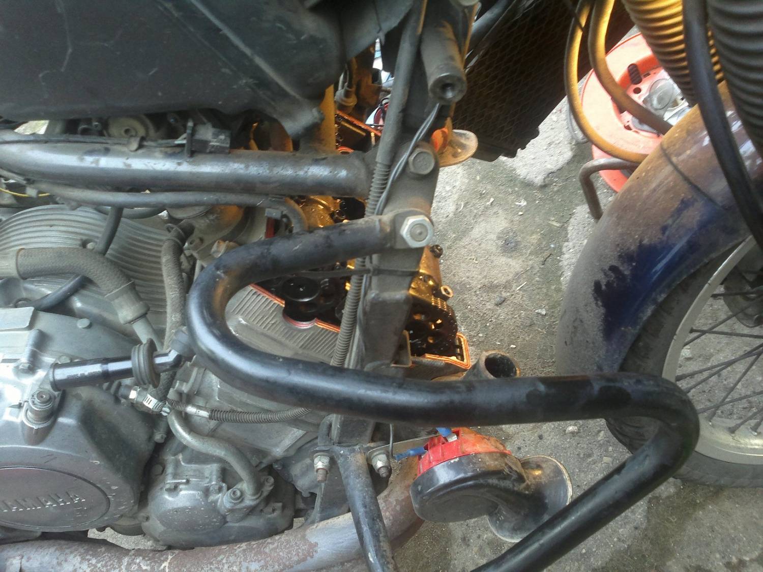

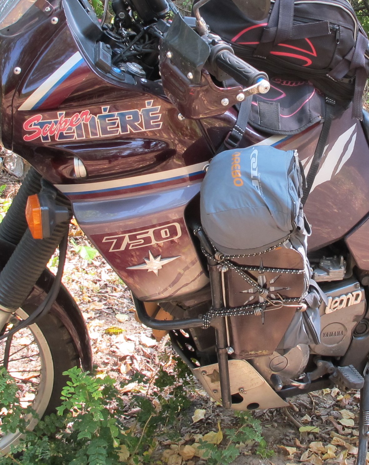

Дуги из водопроводной трубы "полдюймовой" делал сам, с одной оговоркой- не просто труба а наполненная арматурой. Загонял 16 мм арматурину в трубу и только потом гнул и варил по месту. Разговоры о том что слишком жесткие дуги могут сломать раму, оторвать двигателю крепления и прочее, считаю несостоятельными и льющими воду на мельницу производителей хлипковатого (на мой вкус!) тюненгованного железа. Каждый решает сам, насколько "Челябинской" будет его обвес. На моих самоделках висит 1- крепеж под палатку 2- Коробка под аптечку 3- ящичек с инструментом. К сожалению в полном обвесе фоток нет пока не сподобился. Падать приходилось и просто валять мотик на ровном и не очень месте- нареканий пока нет, и думаю что и в будущем быть не должно......... Для задних кофров ваял из той же трубы но более "Пустой" вариант.
Прикрепления: 5964294.jpg (206.5 Kb)
lelic72 Дата: Четверг, 04.07.2013, 22:06 | Сообщение # 755
Мотоцикл: XTZ-750 GL-1800
Город: москва-Зеленоград
Сообщений: 71
Ну а так выглядит Зад! Не очень информативно,но смысл в общих чертах наверное понятно. Основа 10 мм пластина алюминия примастыренная на верх бардачка на хвосте. Через нее и кофт прикручен. Сейчас уже другой, но крепеж прежний!
Прикрепления: 6570373.jpg (155.2 Kb)
lelic72 Дата: Четверг, 04.07.2013, 22:23 | Сообщение # 756
Сообщений: 71
А вот и обустроенное место под палатку! В прощлом году на этом боку скользил , железка приняла на себя всю шершавость и наждачность. Сама палатка даже не испачкалась, почти.
Прикрепления: 6254078.jpg (478.8 Kb)

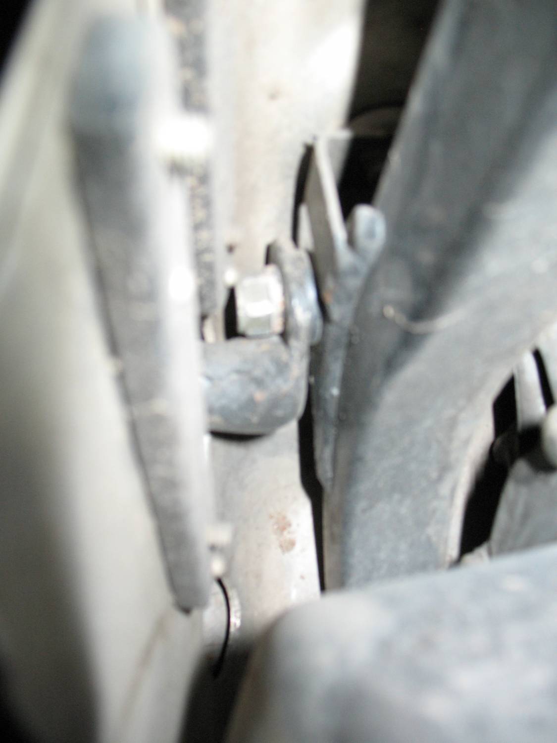

lelic72, А гнул ты трубу с арматурой внутри как? автогеном нагревал и загибал на трубе например диаметром 2 дюйма? Или трубогибом каким? Вот меня очень интересуют места крепления,особенно верхняя точка! Будьте добры покажите кто как делал, буду очень благодарен.
Skype: Ediacc
kris1956 Дата: Пятница, 05.07.2013, 14:34 | Сообщение # 758
Группа: Заблокированные
Мотоцикл: сутенер
Город: Великие Луки
Сообщений: 111

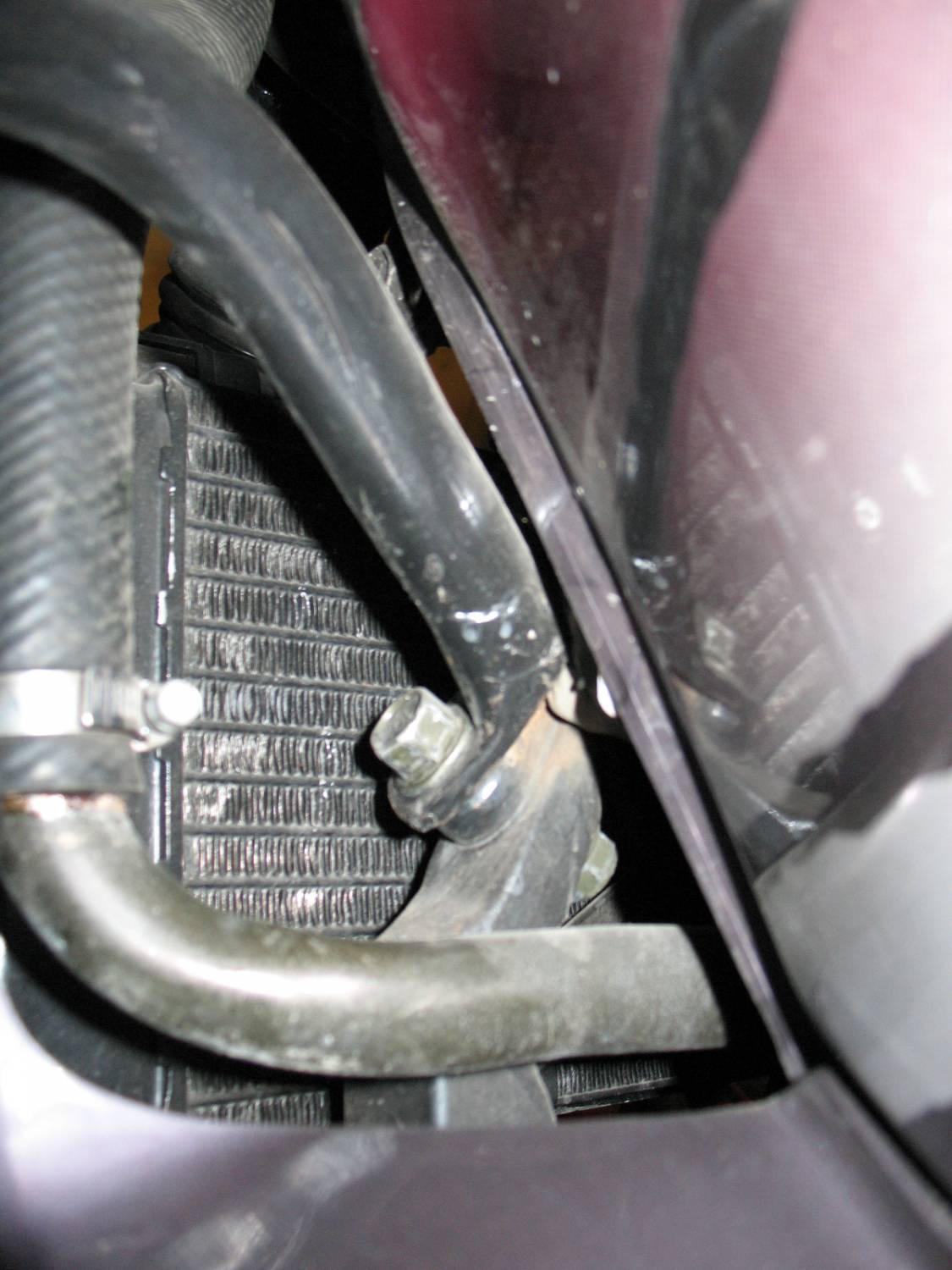

в верхней точке к раме.поперечная пластина приварена к торцу дуги с 2-я отв.под 8мм скобу.скоба из 8-и мм прутка с резьбой на концах.можно 10мм.Трубу гнуть только холодную трубогибом.у сантехников в домоуправлении все найдешь и опыт их то же)))).самое главное-когда начнешь гнуть первую трубу на бумаге ставь все линейные размеры(на сколько от торца трубы до какого-нибудь упора на трубогибе.и так каждый изгиб.Только тогда сможешь повторить вторую сторону. Можно делать(и проще будет )составные- легче сделать одинаковые стороны. дипломированный сварщик варит газопроводы,корабли и самолеты и ничего не ломается))).все получится.

Под изготовление дуг ваял трубогиб на основе двух роликов с подшипниками, от подвесных блоков(купил за бесценок на рынке!) Как раз в ручей втугую полдюйма легло! Диаметр первого45 а второго90 мм. ерез 90 гнул! Только рычаг делал длиннее обычного, ибо трудноватенько. Даже подшипники внутри роликов рассыпались от нагрузки и были заменены на втулки стальные. Так что получается на холодную гнул! А крепился под штатные болты, длинны вполне хватает! Сначала все пристраивал и прихватывал по месту электросваркой, а потом в снятом состоянии обваривал до полного удовлетворения. Повело самую малость и пару ударов головоломкой решило эти проблемы. Считаю отделался легким испугом!!!

Дружище Ediacc, специально для тебя разобрал совсем. свой мопед и даю фото дуг. только еще раз говорю-не нужны они тебе.ЛЮДИ КАТАЮТСЯ НА МАЙБАХЕ или ролс ройсе так же как и ты и не ставят кенгурин на них)))).Не на войну же мы ездим каждый день.Ну УПАДЕМ иногда,пока кости срастаются делать нечего. можно и пластмассу склейть))). не ездить же как фантомасу ))))).тогда и крылья нужно прилепить к мопеду. Вот тебе фото крепления

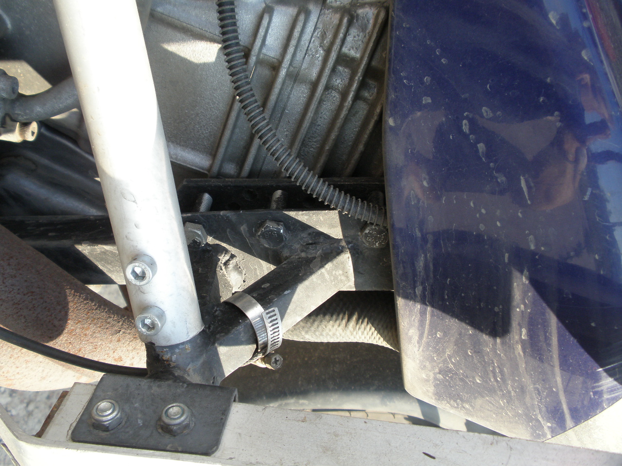

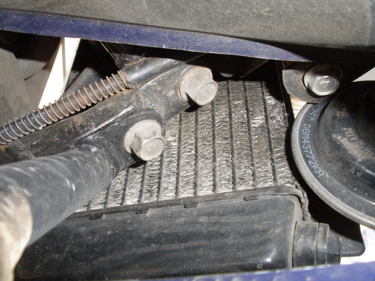

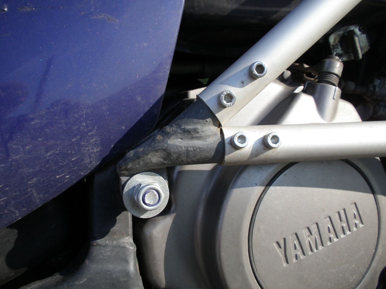

Наконец добрался до компа. У меня сделано вот так. .Крепление к раме стальное, трубки алюминиевые.
Прикрепления: 2034112.jpg (485.4 Kb) · 3167782.jpg (493.9 Kb) · 9516523.jpg (536.2 Kb) · 3912126.jpg (521.5 Kb) · 0606018.jpg (505.7 Kb)
katz Дата: Суббота, 06.07.2013, 12:24 | Сообщение # 763
Мотоцикл: KTM 525XC Desert
Сообщений: 1005
eli, Илья, а помнишь что я тебе рассказывал о жесткости СуТенеровской рамы - и в какие точки надо крепить дуги? Ай-яй-яй wink
eli Дата: Суббота, 06.07.2013, 21:00 | Сообщение # 764
Дима, о жёсткости СТшной рамы знаю не понаслышке smile . Просто я видел на YouTUBе, как именно эти дуги отрабатывают. И, кстати, сегодня видел мотоцикл, на котором они стояли. Рама в полном порядке. Я понимаю, что то, что предлагал ты, наверное более правильно, но мне достаточно и этого ПРОВЕРЕННОГО варианта.

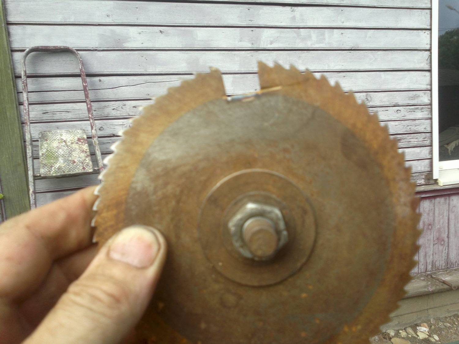

eli, посмотрел твои дуги. не пойму-зачем так уродовать красивый мотоцикл... столько лет занимался мотокроссом и не было дуг у нас.хотя облицовка из года в год все навореченней и красивей (посмотри какие сейчас КТМ!!!! это чоппер,а не кроссач!!). Вроде как мужик должен все силы тратить на безопасность женщины и ее(твоих)детей. Наш мотохлам стоит по цене фольксвагена задроченного.И ни один мужик не ставит на него пояс безопасности. Я не богатый инженер,но беру кредиты(половину трачу на бабу-мебель и прочая хрень) половину на технику.Реновация называется)))). вот сейчас обратил внимание на адвенчур990. и на фига мне дуги. буду напрягаться.Только до зимы куплю дрова и приведу в порядок джип. сегодня привел в порядок клапана.перестановка закрыла 80 процентов. но два клапана пришлось решать. взял дисковую фрезу по металлу 2мм. из рабочей части выпилил шайбы. шлифовка вручную на разной зернистости камнях привела к результату.час на одну шайбу.Конечно это полный дебилизм,но у нас в деревне нет сервиса.восхищен своей смекалкой))) после того как ремонтирую томографы)))).вот фото фрезы
