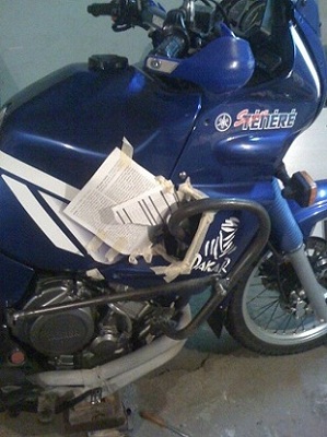

Цитата (kris1956)
и вторая фотка. дуги не настолько жесткие что бы сломать раму.Хотя на раме видны попытки)))
Дуга и труба правильные,но,но требуют сушественной доработки.И при первом же нормальном падении ты это поймёшь.

DIMAZz, доработка нужна какая? Наверно обе дуги между собой нужно соединить, правильно мыслю? И следующий вопрос, если делать с водопроводной трубы, брать 1/2 у неё наружний диаметр 21.3мм или 3/4 у неё вроде 26.5мм??? Просто както совсем хилинькая эта труба 21мм выглядит, или все это специально сделано чтобы раму не погнуло? А с другой стороны смысл таких дуг, хорошенько упадёшь, дуги явно повредят и пластик да и бак не бось зацепит, считай то же что и без них. Возможно я совсем не прав, просто практики падения нету, лучше бы и не было конечно smile вобщем только теория. Осветите друзья!

Самые удачные дуги из тех, что видел, описаны в сообщении #735 в этой теме. Себе купил конструктивно такие же, внешне чуть другие (предыдущая модель smile ) . Лёгкие, держат отлично. Попробую сегодня сфотографировать.

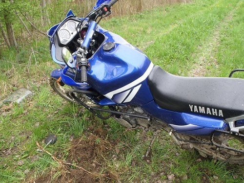

DIMAZz Дата: Понедельник, 01.07.2013, 15:46 | Сообщение # 741
Мотоцикл: Yamaha XTZ 750
Город: Калининград
Сообщений: 250
Вот мои дуги .Вот после того как хорошо разложился.Согласен и
с eli ребята сделали монументальную конструкцию,при этом убирая вес.Но мои тоже хорошо отработали учитывая что навернулся я гдето 60-70км.
