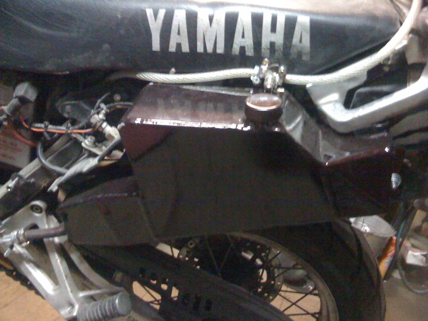

По поводу дуг и прочего обвеса, ну там кофры, палатки, карематы и прочее- каждый решает проблему самостоятельно и поэтому трудно встретить два одинаковых решения... Каждый по разному понимает для чего и как ставить дуги-обвесы и на коких поверхностях использовать мотик в целом.... если человек не обделен смекалкой и желанием сделать все под себя. Естественно "Счастливые" обладатели Гусей не в счет, ну те которые... Вы понимаете!!!! Одинаковые Эндуры под копирку- это скорее нонсенс, чем правило. Не представляю как леворукий чел будет решать возникшие проблемы с техникой в полях, если матчасть не изучена и непонята!! Вывод из всей этой писанины- решений множество, но выбрать идеальное лично для тебя крайне сложно, ибо многое не подходит под конкретные цели-задачи.... Остается взять лучшее из возможно приближенного и доработав получить идеал, под себя любимого! Удачи!! ГЫЫЫ!
Ну и к слову о рукоделии- боковые кофры замастырены из двух десятилитровых канистр.... а еще под свои цели вкорячил доп баки на 11 литров, чтоб пробег на одной заправке увеличить. Ну и к слову про цели- дороги плохие но твердые и немного пампасов. Пампасы по минимуму, (в основном съезд с дороги для ночевки и стоянки!) ведь с таким высоким центром тяжести поднимать тяжко. Как то так!

lelic72, если можно, про доп. баки поподробнее.

Делал макет из тонкой стали по месту. Потом с макетами обратился к аргонщикам и они замастырили уже из люминя! Дороговато , но если очень хочется, то что может остановить на пути к желаемому!!!???

Там под баками идет полдюймовая труба к креплению пассажирских подножек- её почти не видно на фотках. Вот к ней и прикручен перед и зад бака и еще один "дистанционный" крепеж, недающий баку выпасть или Впасть через шпильку в То место где стоит резиновая втулка (у пассажирской ручки!) куды вставляется шпенек от пластиковой боковушки. Вот фота с усилителями и вторая с дистанционными втулками на макете. Вообщем муторно, дорого, но возможно!!!! Установка краника обязательна,Также как и не забывать перекрывать основной бак, иначе из основного бака все сольется в допы и будет совершенно не камильфо.... Емкость получилась 11 литров- вполне достаточно и расположение мне очень нравится, ведь они же там изначально и стояли- но это уже другая история..... Вот!
Не понимаю почему. Если у нас забор бензина в бензонасос будет идти не из основного бака, а из дополнительных (а это всё равно надо делать, иначе теряется смысл), то и пусть себе перетекает. Или дело в развесовке мотоцикла с пустым основным баком и полными допами?

Сообщений: 71
Подключил допы врезкой тройником в бензопровод перед бензонасосом- отсюда и необходимость в доп кранике. А основной бак выше получается и самотеком перетечет в нижнюю точку.... ЧЧерез вентеляционное отверстие(оно должно быть, иначе не будет забора)Будет полнее полного выливаться. Конструкция с подключенными паралельно основным и доп баками у меня почему то несложилась и поээтому (видимо недостатки самообразования!) получилась непростая схема... А выводить дренажи трубками выше основного бака- напрягает моск наличие двух незаткнутых и поных петроля шлангов. Хто знает как они себя поведут при движении и не дай бог падении.. Да и горловины уже вварены. Обратными клапанами на дренаж решил не заморачиваться, и наверное зря- можно было упростить подключение. Умная мысля- она как всегда!!! хахаха!
Кстати, заметил, что начинает вихлять передок когда основной бак пустеет. Не критично но заметно, даже можно четко определить без одометра когда остается меньше полбака! Но это на асфальте и при 100-120 км, мордочка становится заметно легче и начинает рыскать на волнах. Вот как то так
А если поставить обратный клапан в топливную магистраль перед бензонасосом с допбаков. При таком раскладе в теории возможно использование без кранов, но краны по идее в любом случае нужны.

Кстати почему то не полностью выкачивет из доп баков- грешу на вакуумник, хотя из основного высасывает до капли..вроде! Как то однажды обсохнув , перестал доводить до переключения на резерв.... ну во всяком случае стараюсь!

Сообщений: 111
вообще планка с годами понимается по другому. Самоуважение -ближе к юношеству.А вот уважение на работе-это признак мастерства. я иногда молодого инженера называю только по отчеству.значит он добился мастерства и уважения)))))). Ну а бензобаки можно ставить.Только используйте схему перекачки уазовскую.военные все продумали. На счет плохой перекачки остатков-тут два момента 1.насос не гут. и 2. бензин в бачке плескается и обнажает заборную трубку.в этот момент подсасывается воздух и насос плямкает впустую.в результате следующую порцию бензина ему не подхватить сразу.у вас в доп .бачках есть место заборную часть сделать в виде стакана(приварить снизу не мешает ни что).
