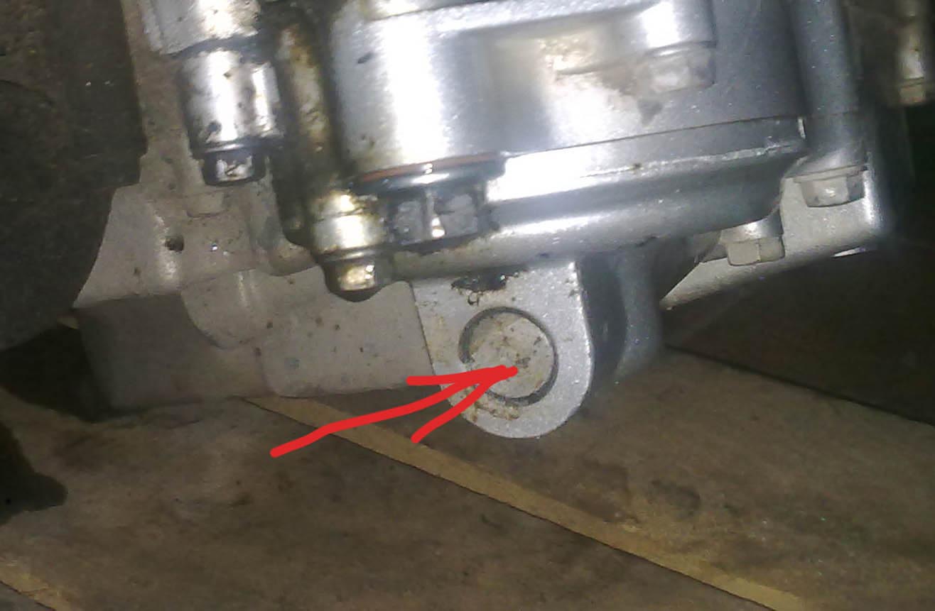

| Господа, все донельзя просто: удаляешь из поддона запрессованную заглушку масляного канала; нарезаешь резьбу М14х1.5; вкручиваешь "жигулевский" датчик! И ВСЯ ПРОБЛЕМА! Подключить лампочку сможете?????!!!

| eli, Илья спасиб за вариант, очень хороший. Главное что нигде ничего удалять и нарезать не придется. Не понравилось, вкрутил старый болт и все Ок. katz, Quote (katz) удаляешь из поддона запрессованную заглушку масляного канала; нарезаешь резьбу М14х1.5; вкручиваешь "жигулевский" датчик Савкин, ты данную операцию делал кому, откуда такая инфа???
Иван  | Дата: Воскресенье, 17.01.2010, 20:14 | Сообщение # 21 |
Мотоцикл: Crf
Сообщений: 78
| motognom, Кац имел в виду крышку масленого фильтра. У моих друзей на двух сутенерах и одном ТДМе действительно стоят датчики от жигулей(классики). Себе на ТДМ ставить не стал, т.к. человек не ленивый, да и при таком расходе масла не вижу в датчике ни какого смысла. На сколько корректно они работают сказать не могу. Могу познакомить с их счастливыми владельцами

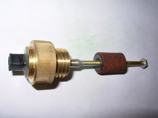

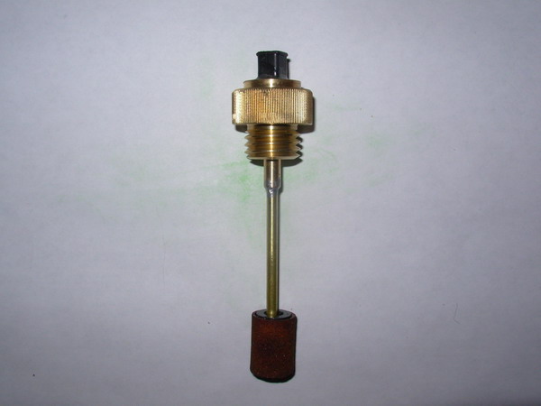

| Вот, что получилось с датчиком уровня. Работает идеально, посмотрим что время покажет Теперь можно и давлением заняться !!!

| Датчик состоит из латунной трубки, геркона ( продается в магазине мир электроники), гайки пробки ( токарная работа), провод с контактным разъемом, круглый магнит, поплавок и диод. Принцип действия датчика заключается в замыкание массы, так же как и на датчик давления. Когда уровень масла уходит, поплавок падает с магнитом в низ, где магнит замыкает контакты геркона и загорается лампочка. Масло бак закреплен на резинках, к нему надо припаять провод, чтоб была хорошая масса на самом бачке. По этой же схеме в свободное время хочу заняться датчиком уровня топлива, ведь сутенер славиться тяжелой заводкой после обсыхания. Данный датчик самодельный!!! Похожие датчики имеются на скутырах в масло баках. Quote (КРЫНЯ) motognom параллон это поплавок? Матерьял долго подбирал, он должен быть хорошо плавучим и в тоже время температура, масло, бензо стойкий. От карбюратора авто самое то
