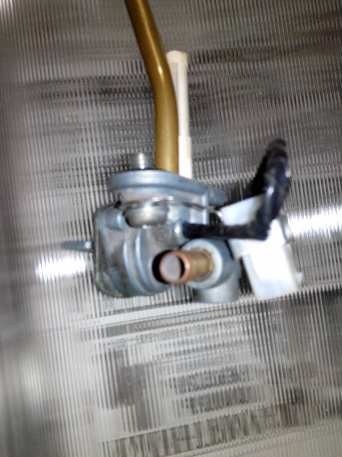

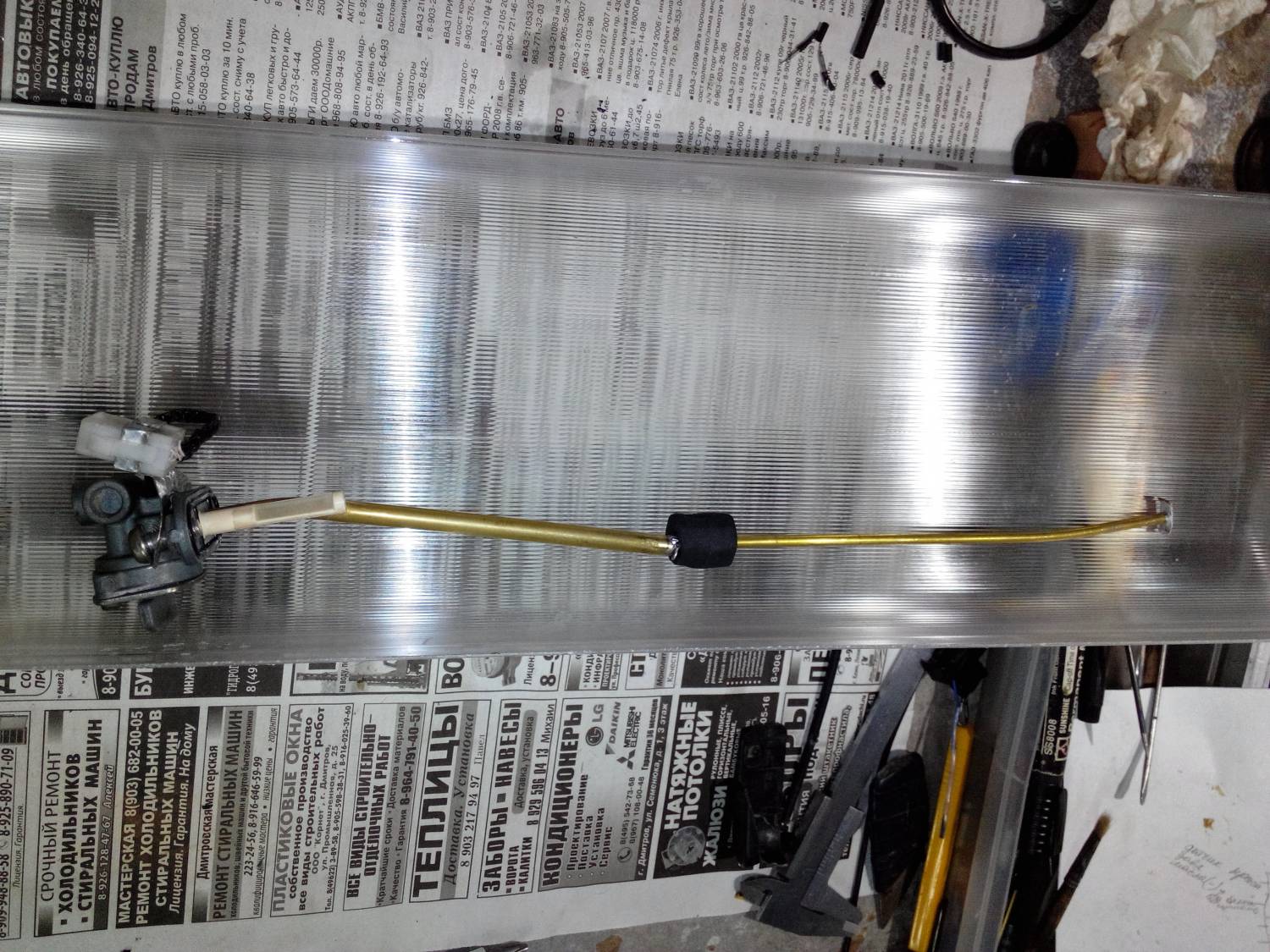

Тоже озадачился установкой датчиков уровня масла и топлива. С масляным всё понятно - геркон и магнит в поплавке А топливный, проще всего изготовить на базе терморезистора (как на Africa twin)

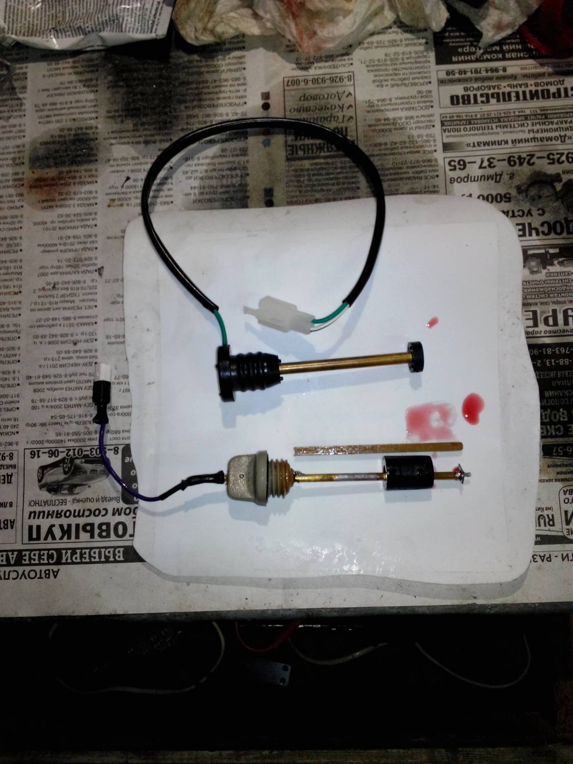

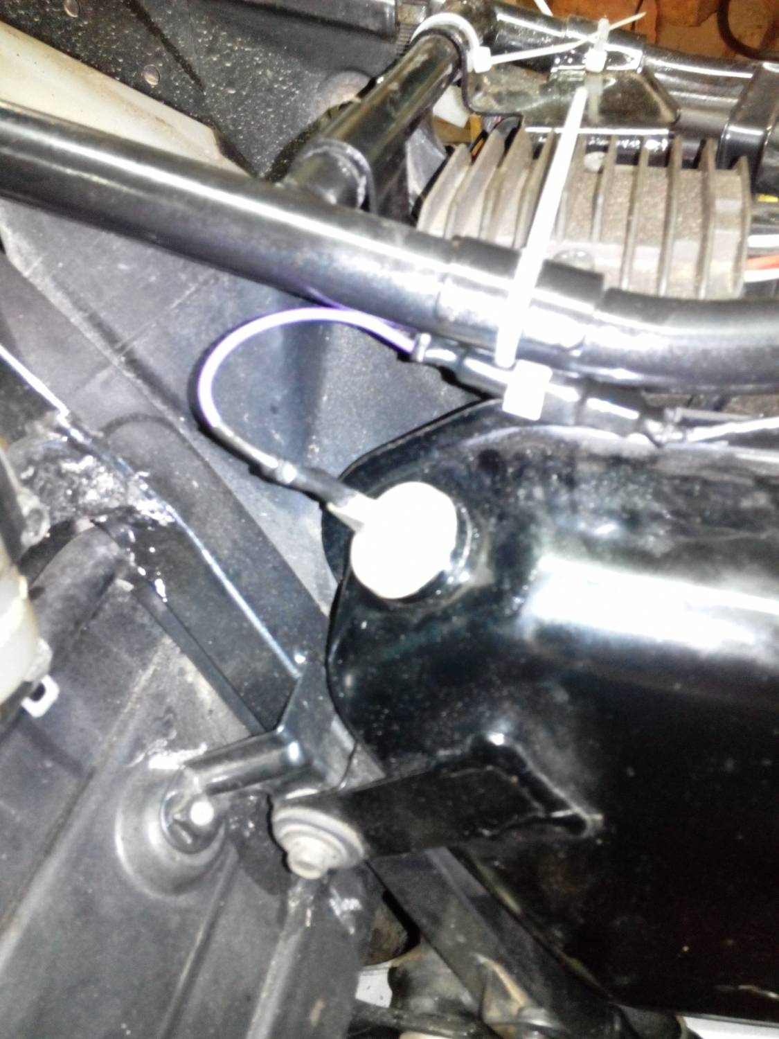

| Конечно работает. Уровень масла - желтый светодиод. Разместил его с красным светодиодом - датчика давления масла в свободном окошке приборной доски. При запуске как в машине: горит красный светодиод, при пуске он гаснет. Если уровень масла упадет ниже минимальной отметки загорится желтый светодиод. Что бы не путались на фото так же присутствуют индикаторы включенной передачи (светящиеся цифры)и уровня топлива (светящаяся шкала). Особенность изготовления датчика масла - использование стандартной пробки со щупом. В нее вся приблуда (геркон) встраивается. В принципе можно и китайский донор перенастроить, но тогда он будет затыкать маслобак, а не закручивать. Изготовить конечно могу.

| Все электросхемы аналогичны датчику включенной передачи пример http://www.chipmaker.ru/topic/101460/ и тут http://www.jbx9.t15.org/index.php?page=GIND Все понятно расписано. Мое только монтаж и подбор отдельных элементов датчиков и индикаторов. У меня не много фото по переделкам, скоро займусь ремонтом и досниму недостающее, но есть текстовое описание. Его могу вывесить.
Top  | Дата: Пятница, 14.02.2014, 09:24 | Сообщение # 72 |
Мотоцикл: XTZ-750
Город: Дмитров
Сообщений: 127
| Посмотрите может кому что пригодится по конструктиву. Если кому интересно, спрашивайте постараюсь пояснить.

| Donogh, если не страшит моя методика переделки датчика уровня масла, на основе ST- щупа, то возьму только цену китайского донора и разъема. Остальное в личку дабе не засорять форум.
