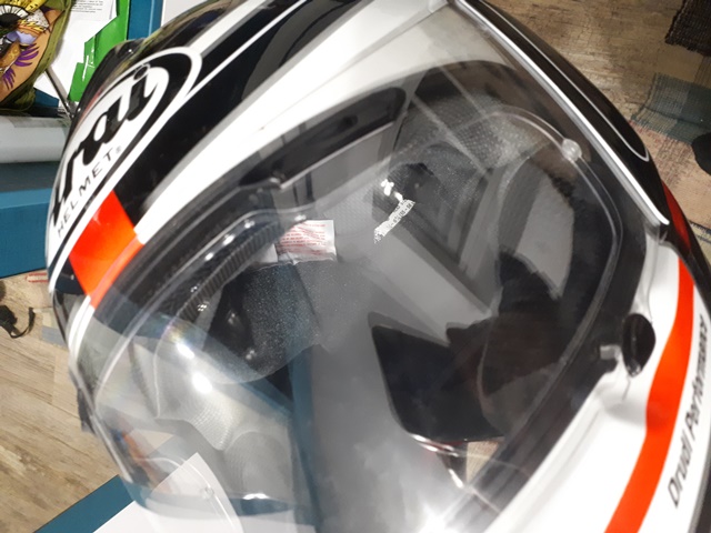

| привет всем, озадачился улучшением визора для шлема nolan 103, покупаю визор с пинлоком иногда на сезон не хватает, и все из-за того, что между визором и пинлоком есть зазор, куда попадает грязь, вода затем вибрации и все затирается и не видно нихрена... у жены на шлеме арай, к визору пинлок приклеивается на тонкий слой силикона.
 я попытался примерно так-же приклеить, и ничего не получилось, размазалось все только хорошо что на старом визоре эксперементировал )) может кто-то дорабатывал визор данным способом? имеется в виду приклеить как-то пинлок к визору по краю

| зачем клеить намертво ? просто промажь тонкую полоску прозрачного силикона по периметру пинлока и дождись пока подсохнет, потом ставь на визор. У меня на Shoei hornet так и сделано в стоке.

| Я себе купил универсальный пинлок ZIO (погугли ZIO Стандарт, антифог). Клеится по периметру, можно переклеивать раз 10-15, потом клей заметно ослабевает. При долгой езде и сильной влажности все же запотевает изнутри, но это бывает нечасто, при езде пару часов в дождь его вполне хватает. Ночью двоит встречные фары, но это вроде у всех пинлоков так.
