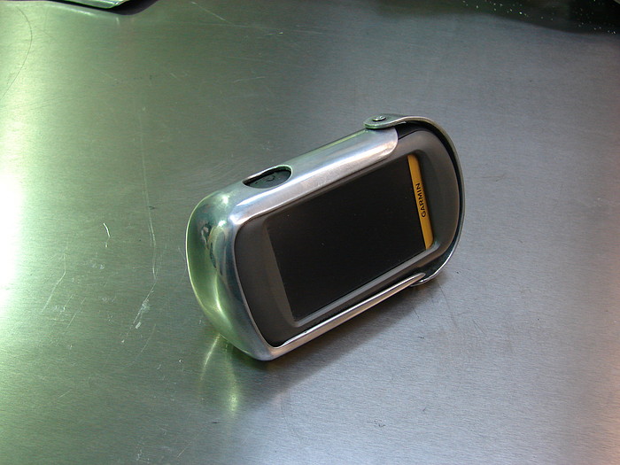

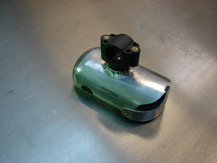

| не претендую на истину. И Гармин не продвигаю. Я акцентирую на том что правильный навигатор должен обладать стойкостью к атмосферо-погодно-грязе-пыле-ударным воздействиям. Если такой имеется у любого другого производителя, то вопросов нет. Пользоваться и радоваться. Приладить такой навигатор гораздо проще чем незащищенный. В простейшем случае достаточно выгнуть хомут из пластины, или скобу. в которую вставляется навигатор и все. На Планете, ввиду отсутствия времени при подготовке, просто притянул прибор резинками к расширительному бачку тормозной машинки. А сколько времени еТрекс провел между щитком и приборкой и не сосчитать... А вот с КПК - коробочки, пленочки. Экономия на практичности. А вот по теме - То самый хомут(скоба) приклепан к металлической узкой полосе, которая в свою очередь закреплена болтом к траверсе. За общие габариты не выходит, при случайных ударах полоса сгибается но не ломается. Несильным движением руки возвращается на место. Скоба изнутри проклеена синтетическим материалом на самоклейке, поэтому навигатор не царапается но при этом держится хорошо, не выпадает. Усилие удержания также "регулируется" выгибанием-разгибанием скобы. Картам верить можно, доверяться нельзя. Как бумажным, так и электронным (чем они лучше то?). Навигатор это помощник голове. При желании можно создавать свои, но опять на основе чего, да тех же бумажных карт или космоснимков. Методы описаны в интернете. Сам я в них так и не разобрался. Кстати, видел както у товарища автомобильный навигатор на Ямаха TDM. За стеклом обтекателя он настолько удачно вписался, что ни одна капелька во время движения не попадает. Однако на эндуро нету такого стекла, обтекателя тем более(((
