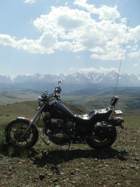

| Антенна 1,7м... все норм)

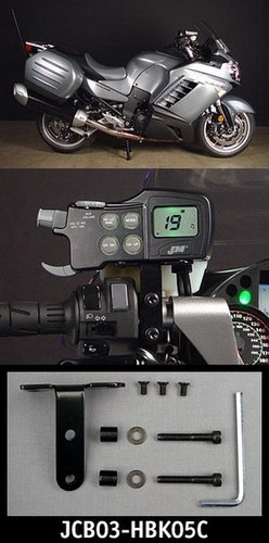

| А в это время в далёкой Америке http://www.jmcorp.com/SeeProducts.asp?PF=39 Ну ценник конский это ясно...
