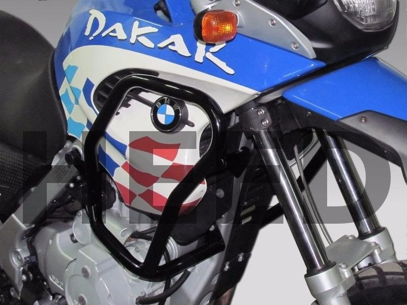

|  Добрый день . Скажите сталкивался ли кто то с подобным и можно ли это починить ? На корпусе радиатора там где находится и термостат - появилась микротрещина и с нее давит антифриз. Паяется или чинится это как нибудь ? $IMAGE1$

| Пробовал на машинах , герметики есть специальные, устраняют течи радиаторов, не экономь , наш из горчицы не бери, что то типа HiGira , по пропорции зальешь, он соты не забивает в радиаторе, начинает работать там, где с воздухом взаимодействует , в трещинах...

| newudu, постарайся запаять или починить как-то Я бы не советовал всякие жидкости против течей
