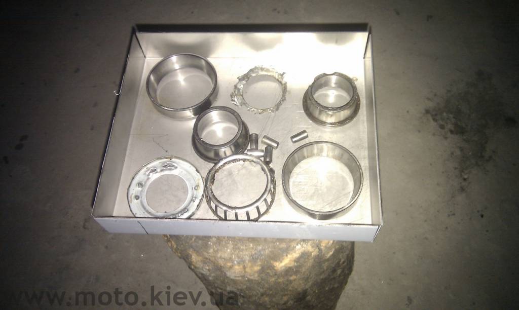

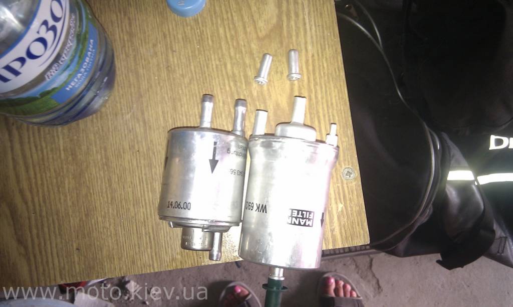

Colibri  | Дата: Суббота, 15.08.2015, 16:13 | Сообщение # 42 |
Мотоцикл: BMW F650GD
Город: Герой Киев
Сообщений: 70
|  Спасибо ребят за подсказку супер бюджетною Подпилила трубки и влез, как родной

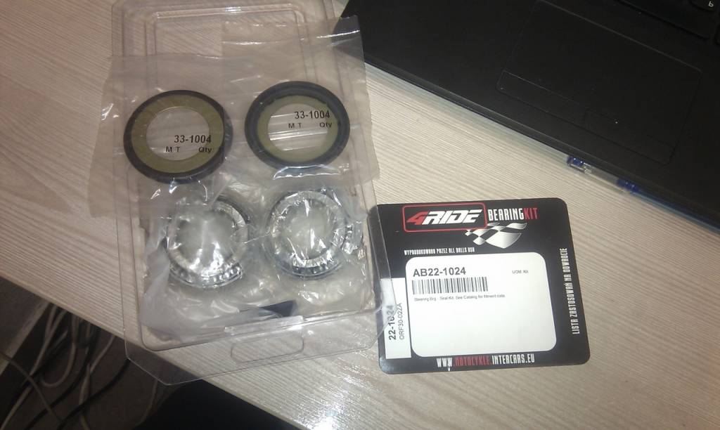

Colibri  | Дата: Пятница, 21.08.2015, 14:02 | Сообщение # 43 |
Город: Герой Киев
Сообщений: 70
| Привезли по модели такие вот подшипники в "рулевую" повешу здесь, вдруг пригодится

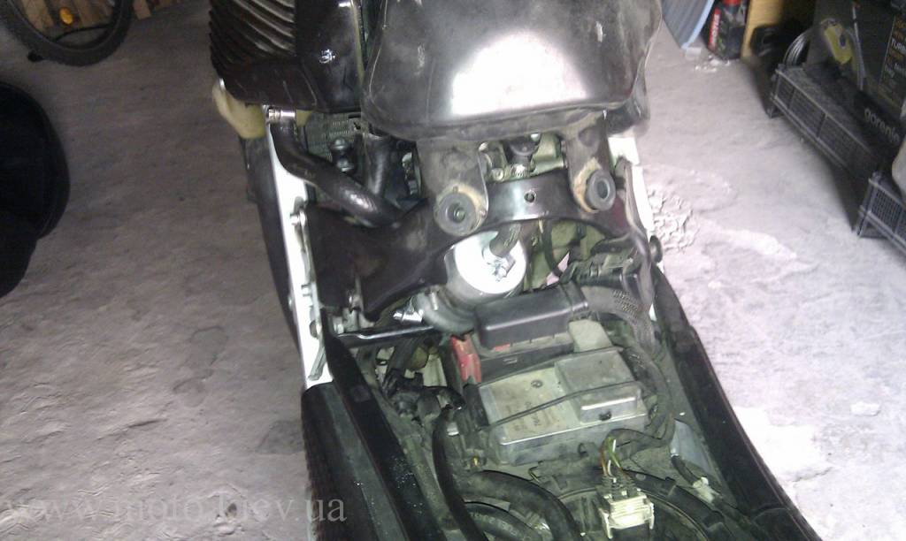

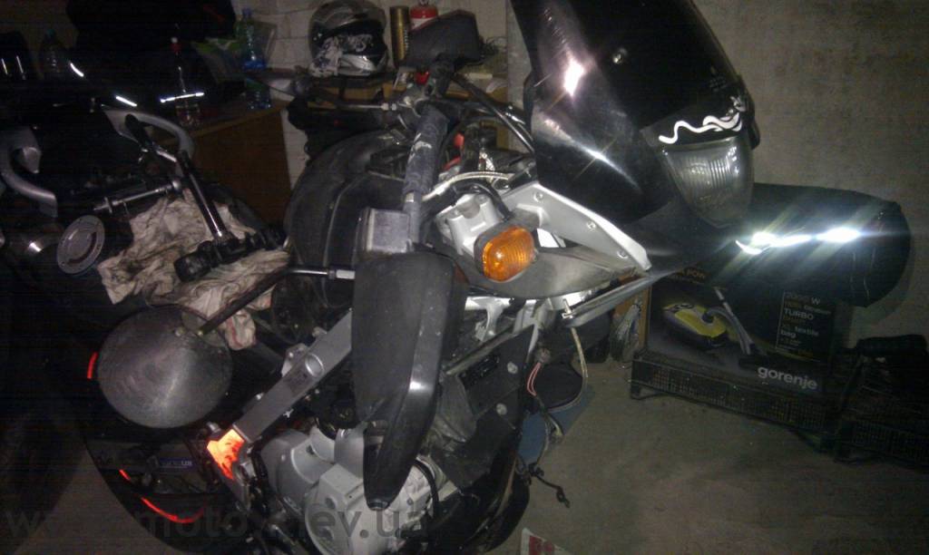

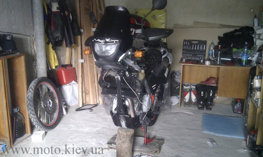

Colibri  | Дата: Четверг, 27.08.2015, 08:55 | Сообщение # 44 |
Город: Герой Киев
Сообщений: 70
|   Для замены, мне одной в гараже хватило полдня. Все просто и очень доступно, но не без помощи "молотка побольше" :-) Больше разбит был нижний подшипник, и было присутсвие ржавчины :-(
