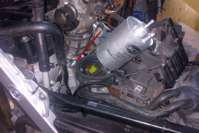

И вот… Катали мы катали.... И началось межсезонье 2016-2017 а это значит что надо готовить мопед к следующему сезону ! В итоге были проделаны следующие работы. Заменено: - воздушный и масляный фильтр (не ориг.); - подшипники в рулевой колонке (не ориг.- All balls); - комплект звезд и цепи (не ориг. JT); - топливный фильтр (не ориг. – автомобильный SCT ST711);
 - аккумулятор (необслуживаемый гелевый DELO GEL-YB12AL-A 12В/12Aч); - направляющие, сальники и пыльники в вилке (не ориг. All balls); - вал и сальники шестерни ОЖ;  - пружины сцепления (не ориг. TRW); - резина Mitas E 07. Кстати Shinko на переднем колесе прошла 24 тыс. км. и глубина протектора еще примерно 10-12 мм; заднее прошло 20 тыс. протектор по центру колеса 1 мм. - все технические жидкости (масло ДВС, масло в вилке, ОЖ, ТЖ); - свечи (NGK DR8EB); - ну и что-то еще по мелочи В очередной раз промыта и смазана задняя прогрессия. Перезалита гидравлическая жидкость в магистрали регулировки заднего амортизатора. Промерены клапаны – все в норме, кроме одного выпускного (ушел в сторону зажатия на 0,01 – 0,02 мм) Также продефектоскопированно сцепление – оказалось в норме. Сделано новое более высокое ветровое стекло. Поставлены проставки руля. В процессе подготовки к сезону обнаружилось, что на тросике и газа и сцепления порвалось несколько (буквально 1-2) ниток троса. Заказал новые, но ставить пока не стал – посмотрю, насколько быстро будет прогрессировать! В итоге на все про все было потрачено 60.000 рублей.

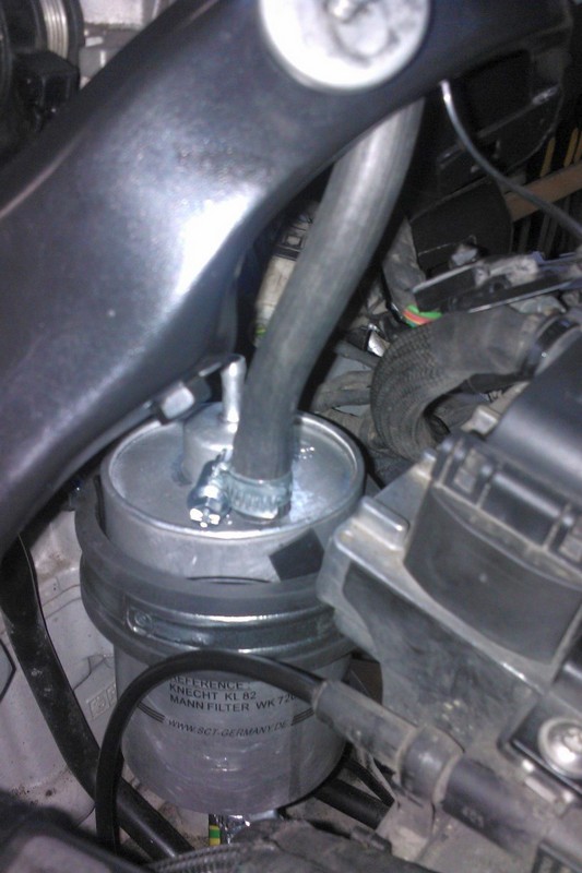

| Gapon51, хорошо понимаю какие чувства тебя одолевали после проделанной работы как душу вложил
Я во время ТО вообще обнаружил что у пеня топливный фильтр стоит еще 2000 года. Заменил на mann wk 69/2. Сейчас жалею увидев твой аналог ст 711. У тебя регулятор правильный стоит на 3,5 бар. У меня на 4 бар. По ощущениям работы двигателя ничего не обнаружил странного. Вроде как и до этого было
