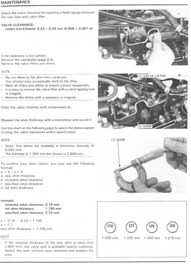

| Чёт у мня подозрения на клапана. Мот пердит в воздухан. КАкие зазоры выставлять на Дигрихе? И меняется ли прокладка после регулировки?
eli  | Дата: Пятница, 21.05.2010, 23:40 | Сообщение # 253 |
| Зазоры на впуске и выпуске 0,23мм. Резиновую прокладку можно не менять.
Sevast  | Дата: Пятница, 28.05.2010, 11:57 | Сообщение # 254 |
Город: Севастополь
Сообщений: 45
| Подбор по формуле... Напарник промухал зажатые клапана на джебеле, в результате оторвавшийся ( видать от перегрева ) клапан, пробив поршень, упал в картер...
