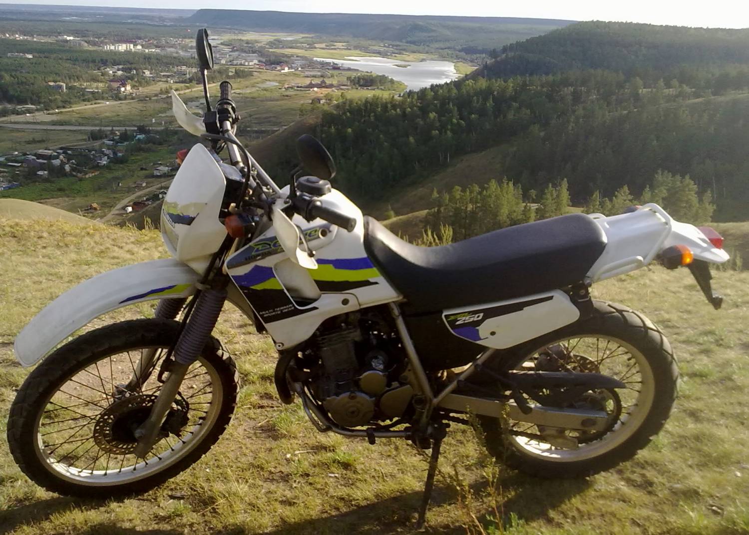

| Здрасьте уважаемые форумчане. Сегодня наконенц-то прибыл ко мне дигрик из Владика... До этого у меня уже был такой, только с барабанным тормозом... покупка была случайной - не понял я тогда своего счастья - прокатался и продал... за мощностью погнался - купил каву 110 лошадей, и, немного поездив, вспомнил дигрика . Было решено восполнить утрату... на этот раз покупка хонды была осмысленой. И вот он у меня. Распаковал ящик... прикрутил руль и пр. мелочи, проверил масло - темноватое,но уровень. Прокачусь думаю, а потом ТО. Двиг запустился с пол оборота... и все бы ни чего, но мне не нравится какой-то посторонний звук... не закономерный...звонкий... как будто бы гаечка какая-то гуляет по движку и бьется о стенки. При этом двиг работает прекрасно - ровно, стабильно. Поехал прокатился - мощности достаточно. Что это может быть? Что может издавать подобный звук в движке? Приехал домой, на заведенном двигателе открутил маслозаливную пробку - дует... и достаточно сильно. Можно-ли из этого сделать вывод, что изношена поршневая и газы прорываются в картер или это нормально? Пробег по спидометру 11000км и есть основания предполагать, что не мотаный

| цепь грм. менять!!! есть основания полагать что пробег крученый. поршневая-замерь компрессию и все вопросы отпадут, кроме этого обрати внимание на дымность при холодном запуске-бывает компрессионные кольца живы а маслосъемные лежат.
