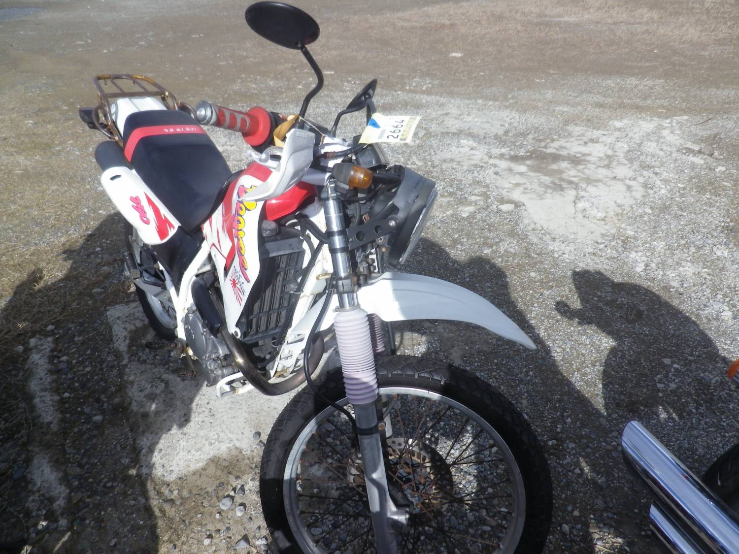

| ВалВик, в чем вопрос? какой мот твой? толком объясни! Судя по этим фото, один мот сделали пониже!

| Спасибо Всем за внимание! Отвечаю по вопросам . Вилки конструктивно одинаковы НО......! Мот мой тот который выглядит как то не так... "Fighting red"color ".....сделали пониже" не тёзка, он и так как Конёк-Горбунок куда уж ниже! Так что викторина продолжается. Жду правильного ответа. С уважением ВВ

| Вроде на первом перья гнутые.

А написа об этом не из за занозы в жопе а том как это исправить. Вилка передка заклинила (не на первом а на красно- бело-чёрном) и осталась в сжатом положении (укорочена примерно на 70-80мм - сравнил с другими фото) по причине изгиба трубок перьев. Вроде ремонтопригодно??? Что скажите ? Хлипкие видать железячки? Ждапу видать не поздоровилось при встрече с осиной или дубом....

| Цитата (ВалВик) с осиной или дубом.... С сакурой :)) Железячки хлипкие только на первый взгляд. Будешь править - убедишься. При хорошем мастере выправится в "0", но я бы трубы заменил бы... Зато будешь уверен за этот узел.

| Обычное явление при ударе. Отдай токарю, он зажимает в специальную приспособу на ночь и выравнивает в ноль... На сальнике пружинку подтяни чуток и будет тебе полное

| Цитата (ВалВик) Вилка передка заклинила Ну так с тебя 0,5 сакуры... Я первый угадал про вилку. Шли курьером по мылу в профиле.

Добавлено (24.02.2013, 00:46) --------------------------------------------- Мои опасения не оправдались. Перья оказались идеальными, ровными, без царапин и коррозии. У аукциона БДС нет средств на покупку нормального фотоаппарата, снимают стареньким с хреновой оптикой искривляющей изображение. Джапанец бывший владелец по видимому карлик, мот оказался для него слишком высоким так он по мимо укорочения сиденья укоротил перья -вытащил дополнительную пружинку деталь №8 Так что всё ОК" .

Что касается перьев, то для уменьшения высоты их в хомутах верхних отпускаешь по максимуму вниз
