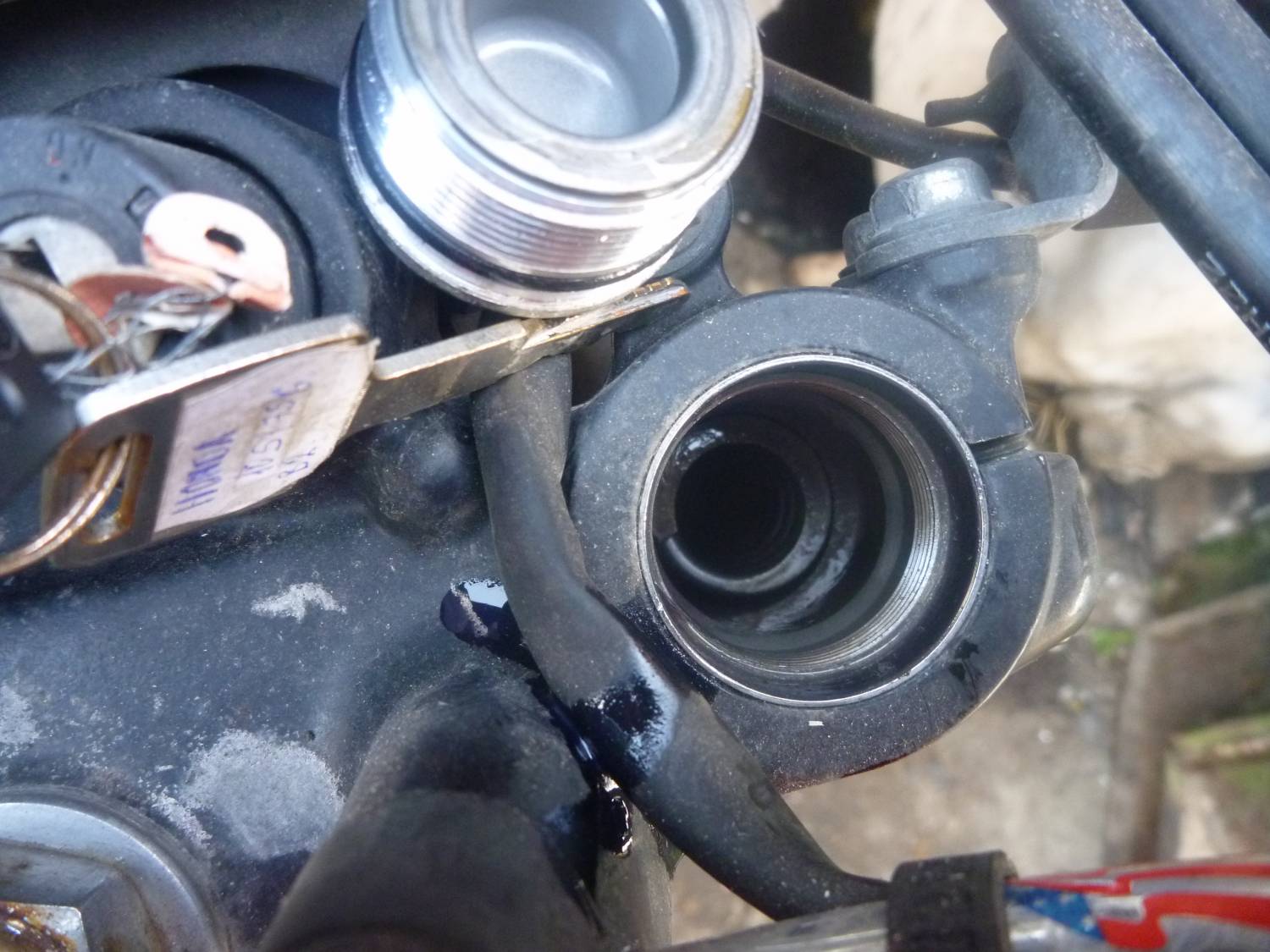

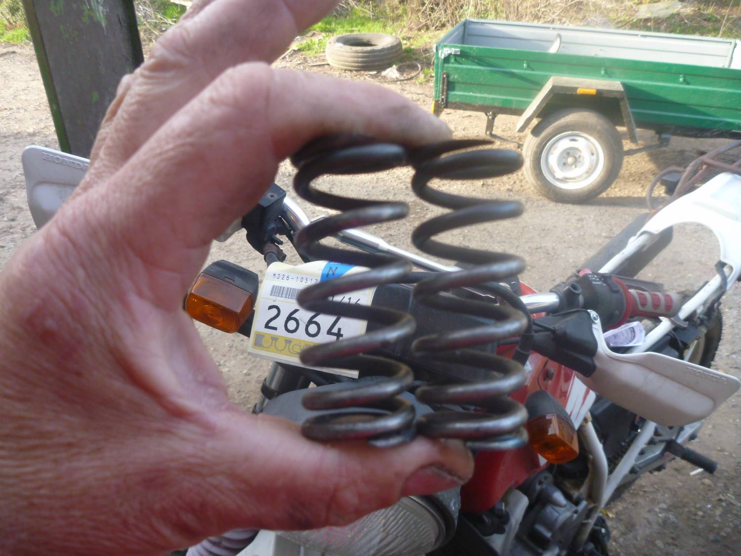

| Слайдер крепится винтами, отверстия стандартного крепления глушатся так же витами на герметике или краске Куда ниже можно опускать мот уже и так не высокий Джапанец поступил по своему, укоротил по Джапнски, -выкинул пружинку: деталь 5

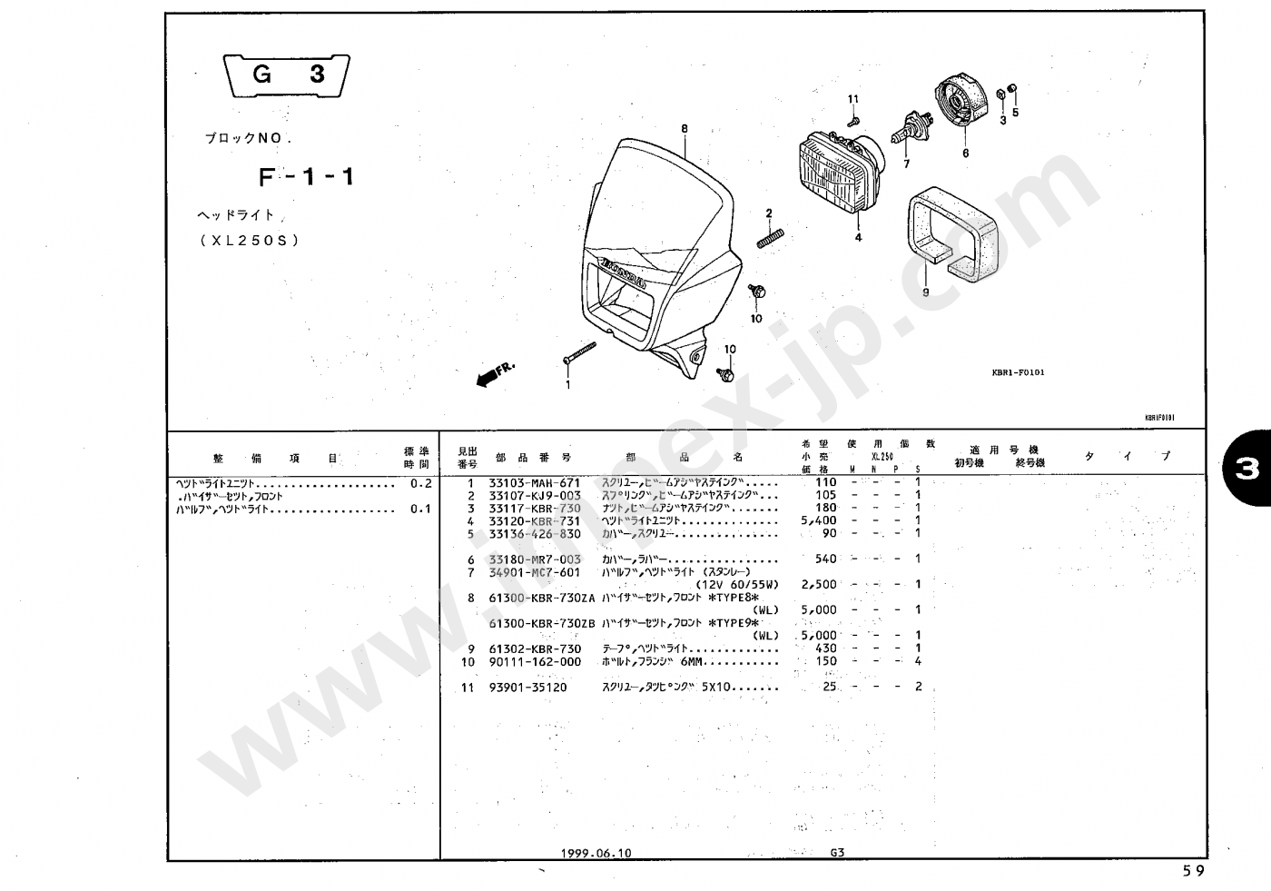

| Ребята, кто может указать партнамбер фары для Дигри-2, та, которая под лампочку Н-4. У меня каталог партнамберов на первую Дигришку, а хочется нормальную лампочку. Нужна только сама фара (отражатель).

| Для ЭЛИ рефлектор XL250S DEGREE2 33120-KBR-731
eli  | Дата: Четверг, 28.03.2013, 03:29 | Сообщение # 319 |
| ВалВик, спасибо.

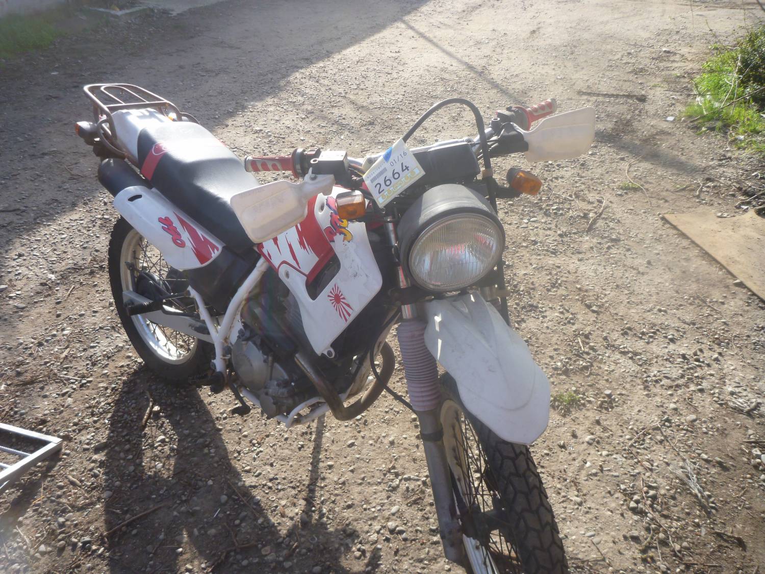

| Доставили ПЭКовцы мою кобылку 1 апреля с горем пополам-ободрали декаль и пластик на накладках бака и выхлопа. Сцуки, второй мот и те же пробллемы нихера не могут скалотить обрешотку-рукожопые..... Передок поднял за полчаса изготовил отсутствующие пружины (деталь №5) из ИЖака Ю 5..... Теперь полный ОК" Буду возможно делать полный ЛИФТИНГ, передние перья и замний аморт с HONDA XLR250 имеются...так что..

| диаметр у ХЛРа 41мм Дегри 37мм расточка суппортов на кординатке по 2мм на сторону не проблема, там запас прочности огромный - ломы согнутся в первую очередь.
Сегодня с племянником он на моей БАХЕ я на Дэгере , вечерком совершили пробежку километров 35 туды - сюды, вдоль берега Кубани : раздолбанная но укатанная гравийка, разухабистый залуженный проселок, лесные собачьи тропы , песчаное дно обмелевшей великой кубанской реки. Мои выводы Дегри - это прикольный "МЕГАМОПЭД" эдакий " Джапанский колхозник" только дикий, мотоциклом обозвать язык не поворачивается. Чес слово "МЕГАМОПЭД" да и только.
Подвески если неубитые это "Пульман Экспресс" ухабы, выбоины ему всё пох .... мягкий ход , как верхом на лошади ... Моторчик тихий ужас: что низы что верхи всё ему хорошо, только успевай передачу подбирать, прёть и так тихонько похрюкивает, не рычит зазря, глушак грамотно зробыли... На руль отзывчив, верткий . Тормоз задний барабан, не блокирует - ABS в стоке, во как... ХОРОШЫЙ мопэд, ДОБРЫЙ. Единственная обозначилась проблема с карбом; то молотит на холостых то вовсе заглохнет в накате с выжатым сцеплением, стартует с прогазовкой . БядаАААА!! Карб вакуумный КЕЙХИН VE58.... Мать яго... Завтра буду, " ломать его нежно...."
