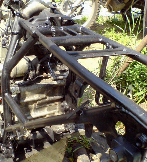

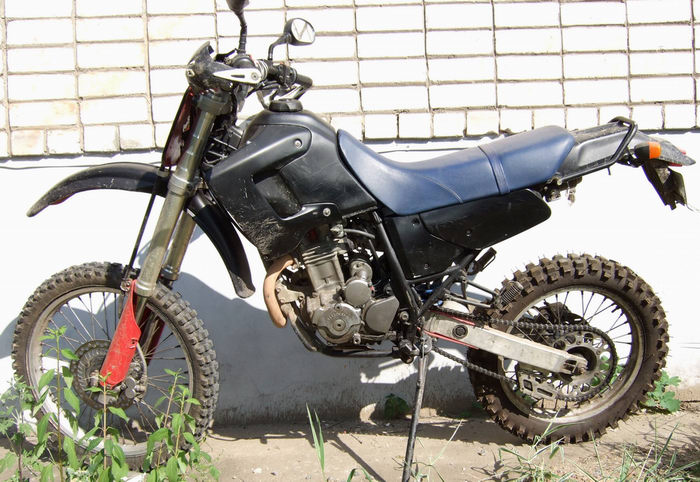

| А вот как я прокачал Degree соседа. Подвески от CR-125.

| Пришлось немного поварить.

| Quote (master999) А вот как я прокачал Degree соседа. Подвески от CR-125. Клево. Маятник и траверсы тоже от CR я так понял? А есть фото чтобы поточнее разглядеть что с рамой делал? По трассе пробовал разгонять? Как себя она ведет?

| Да, Маятник и траверсы тоже от CR. Траверс у CR длиньше. Пришлось приварить к раме втулки, с посадками под подшипники от CR. А маятник у CR уже. Пришлось тоже приварить к раме втулки и диаметр оси рассверлить до 17мм. Самый интересный вопрос, как сделать воздушный фильтр. Пока посадили прямо на карбюратор, но когда газуеш, много шума от него. Зимой переделаем. По трассе нету разницы, а вот по ямам, полный газ. Хороший движок у Дигрии. Говорят лучше на треть, чем у XR. Себе неохота так переделывать, поэтому продаю. ---------------------------------------------------------------- Отдам Дегри в хорошие руки за деньги. см. Раздел "Продажа".
