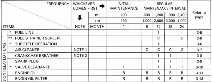

| В мануале то что пишут? И при каких условиях Цитата (coma) каждую тысячу масло менять я так делаю на WRке для вр-очки многовато, в мануале вроде в часах циферка если в км перевести не раз 500-700 км будет?

| Цитата (Sergey) В мануале то что пишут? И при каких условиях В мануале пишут: после обкатки каждые 1000 км
(R = Replace - замена)

| Цитата (Sergey) для вр-очки многовато, в мануале вроде в часах циферка если в км перевести не раз 500-700 км будет? у меня Врка 2002 года туда входит от 1.6 до 1.9 литра масла ( в раму) на ней нет моточасов но есть одомитр и в мануале пишут 1000км в лайтовом режиме ( при покатушках по полям по лугам . Так как я щас катаюсь по кроссу и трасса песчаная то меняю масло после 3-4 баков бензина где то 200-300 км . так же как и колодки 3-4 тренировки по 1.5-2 часа и их нет. Замена масла зависит от условий эксплуатации техники .
