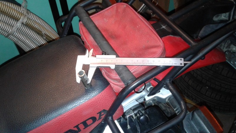

| Приветствую! Несколько запоздало), но все таки отпишусь, про нашу багажную систему для ХР650Л. После всех ваших отзывов про то что она разваливалась на куски, мы все это исправили. теперь она еще с того далекого 2015 года изготавливается целиком из толстой бесшовной холоднотянутой трубы. 16 мм, стенка 2 мм. Багажник мы укоротили. Так что она теперь похожа на настоящую эндурную багажную систему.

| День добрый! Можно и посмотреть) В прошлом году я делал для Анатолия Чернявского (Tolich) систему для проверки и его поездки километров на 22-25 тыс км.
Цитата Сейчас готовлю большой отчет для журнала. Выкладываю его частями на форумы, вот только выложил первую часть про Колыму, на днях про Якутию доделаю На мототревелсе: http://www.moto-travels.ru/forum/11-8159-1 А вот тут большой онлайн-отчет, который вел во время путешествия http://www.moto-travels.ru/forum/11-7633-1 Про багажник. Проблем у меня не было с ним, все выдержал. Но мы его сразу допилили, сдвинув площадку под задний кофр ближе вперед
И вот мы с ним договорились что он пришлет мне этот"не поломавшийся багажник" с доделаным усилителем подрамника, и подвинутым багажником и мы окончательно ее доработаем.

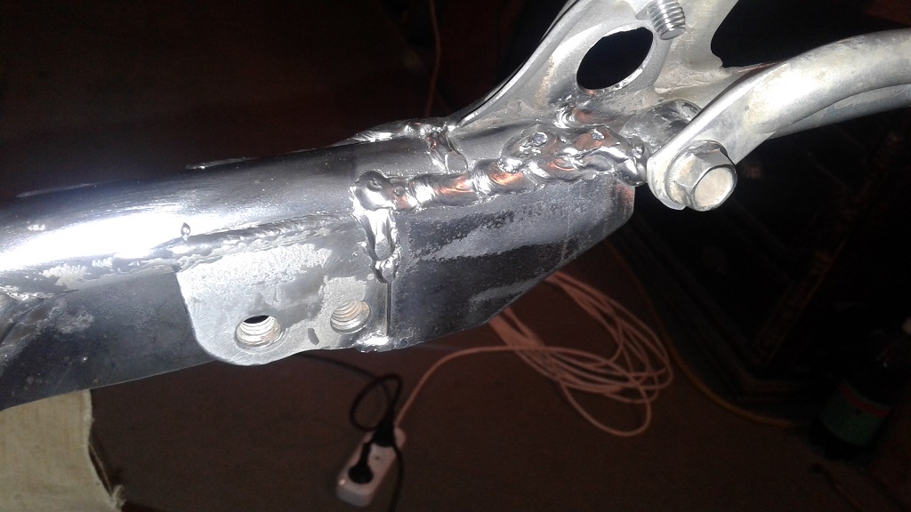

| В этом году катался с багажной системой от Дениса (Rightmoto) Это уже их третий багажник у меня в использовании. До этого были системы на XR250 и Африке. Багажник для XR650l пригоден для использования, но для профилактики его допилили: расширили немного верх для того, чтобы влезло 30см сидение))), сдвинули еще немного вперед заднюю часть и добавили крепление для канистры. В итоге длительное путешествие по России выдержал
Вот тут видно видно, где запиливали

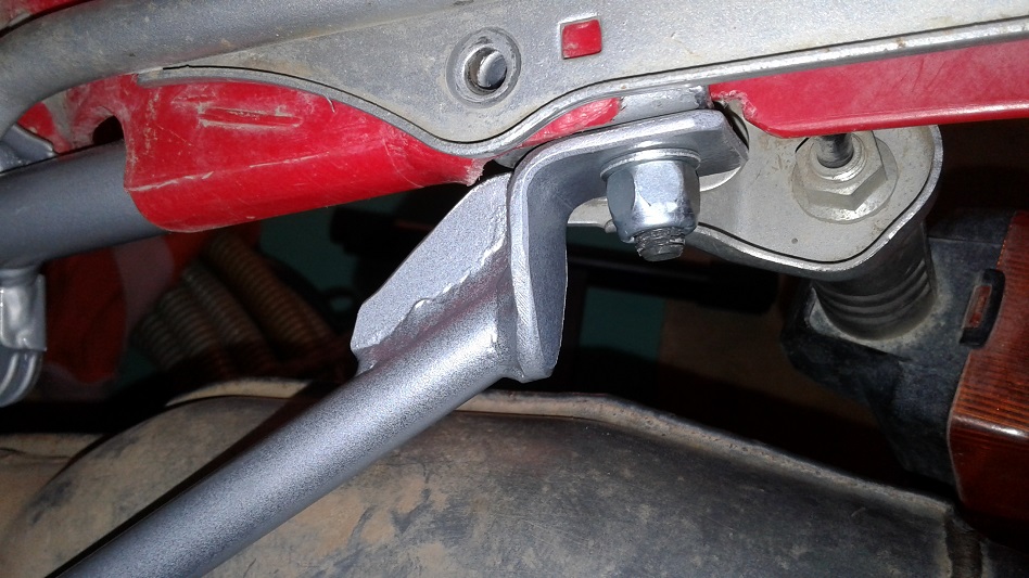

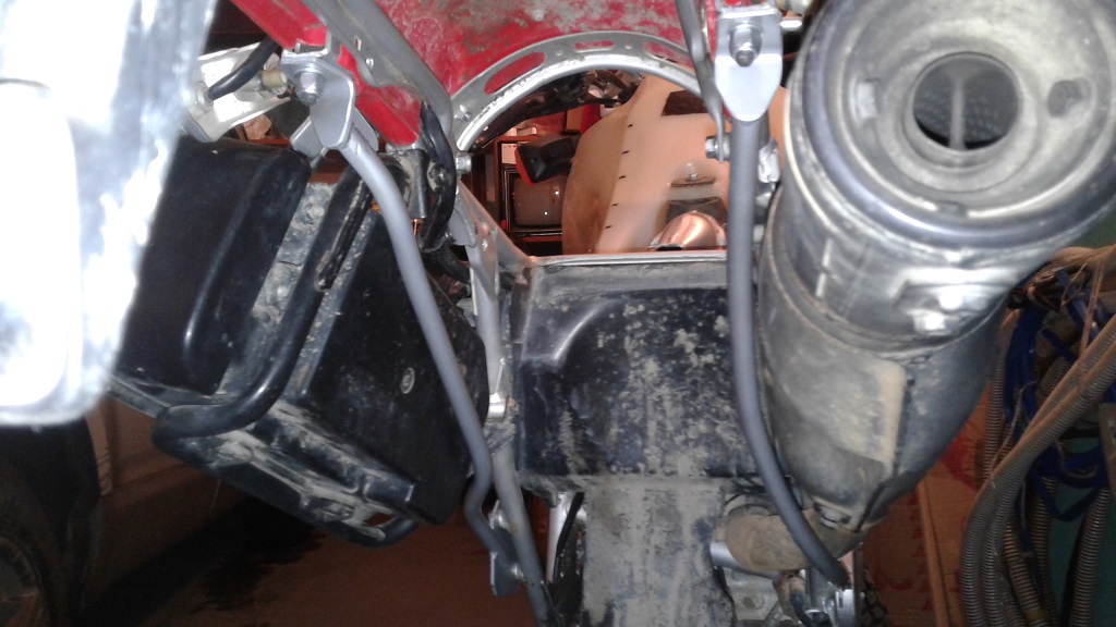

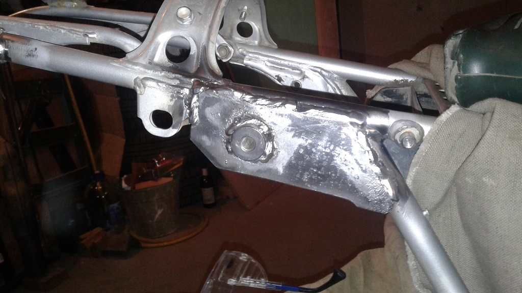

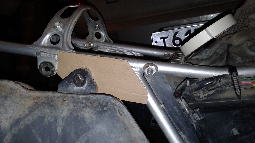

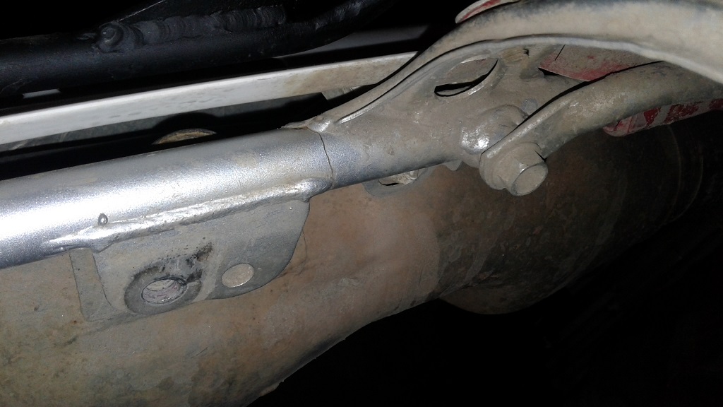

Igor38  | Дата: Четверг, 02.03.2017, 17:05 | Сообщение # 4734 |
Мотоцикл: XR650L
Город: Ангарск

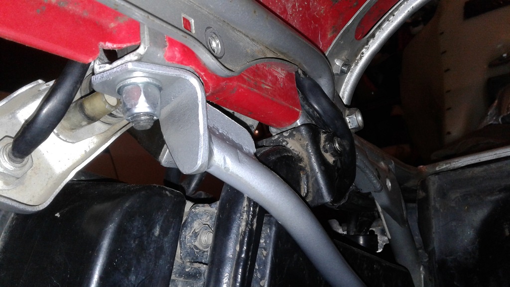

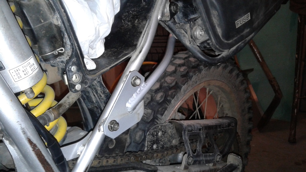

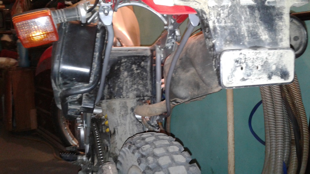

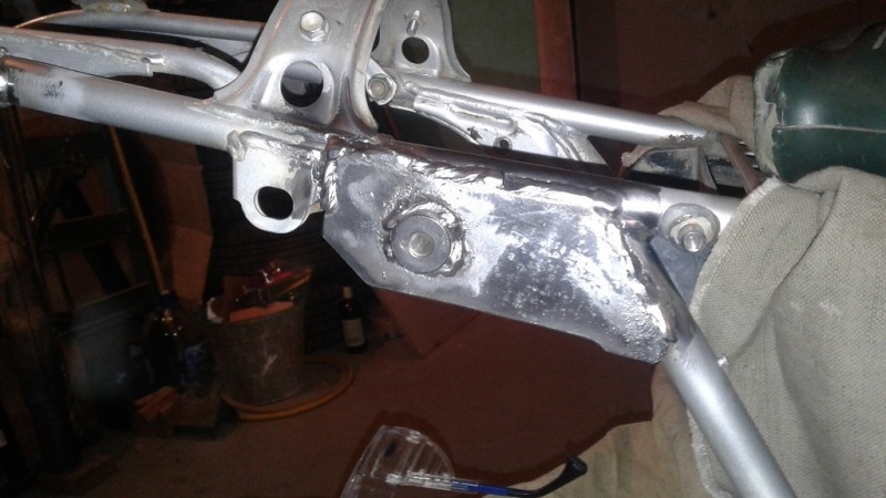

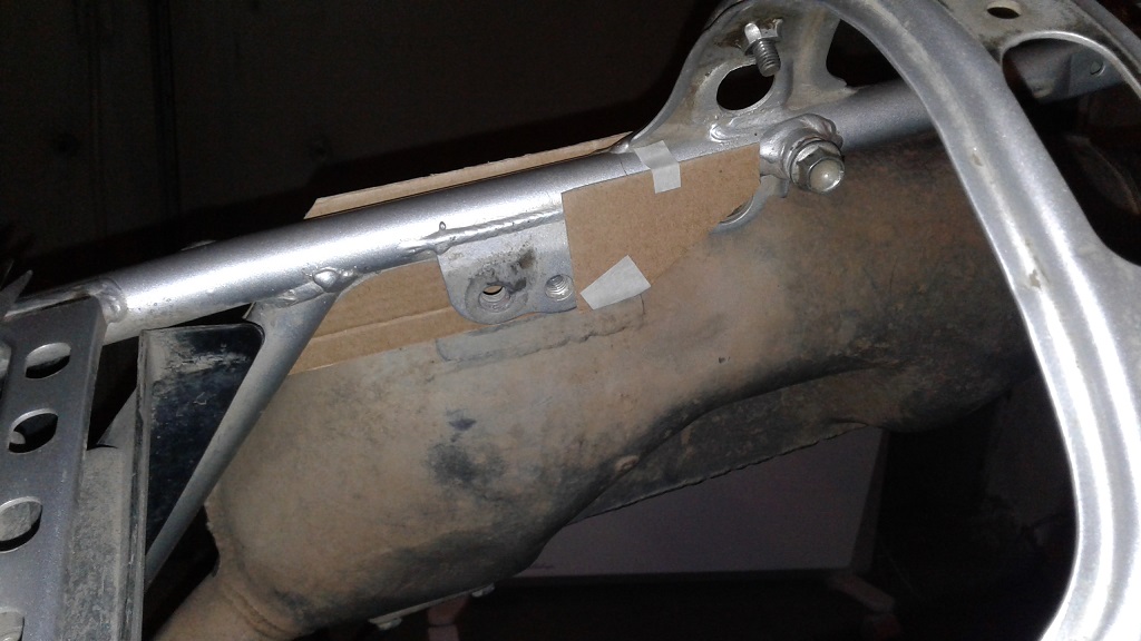

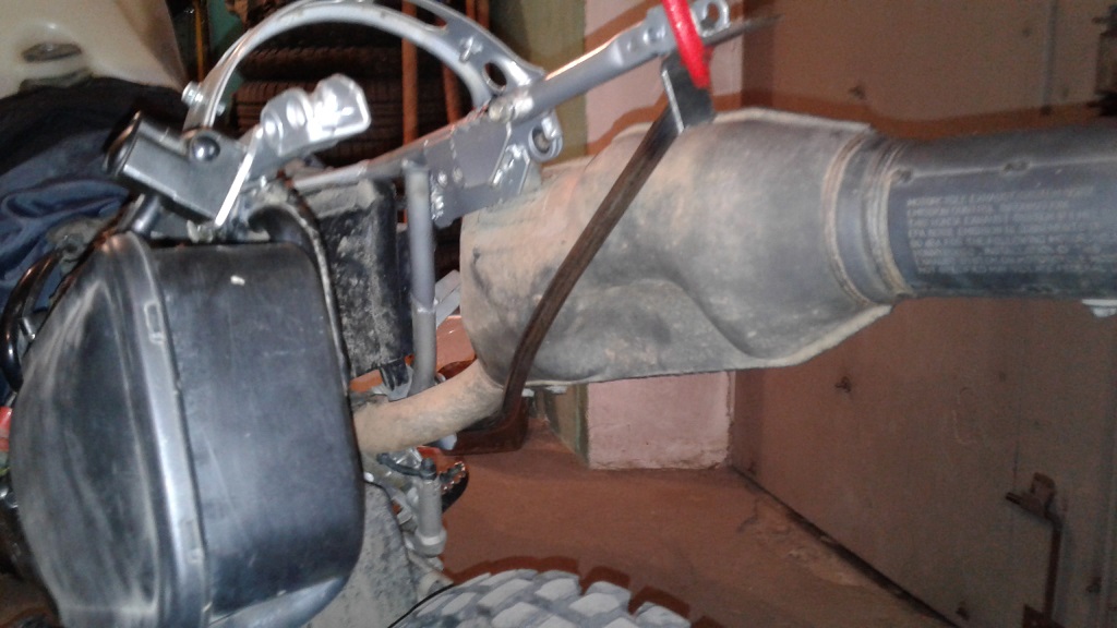

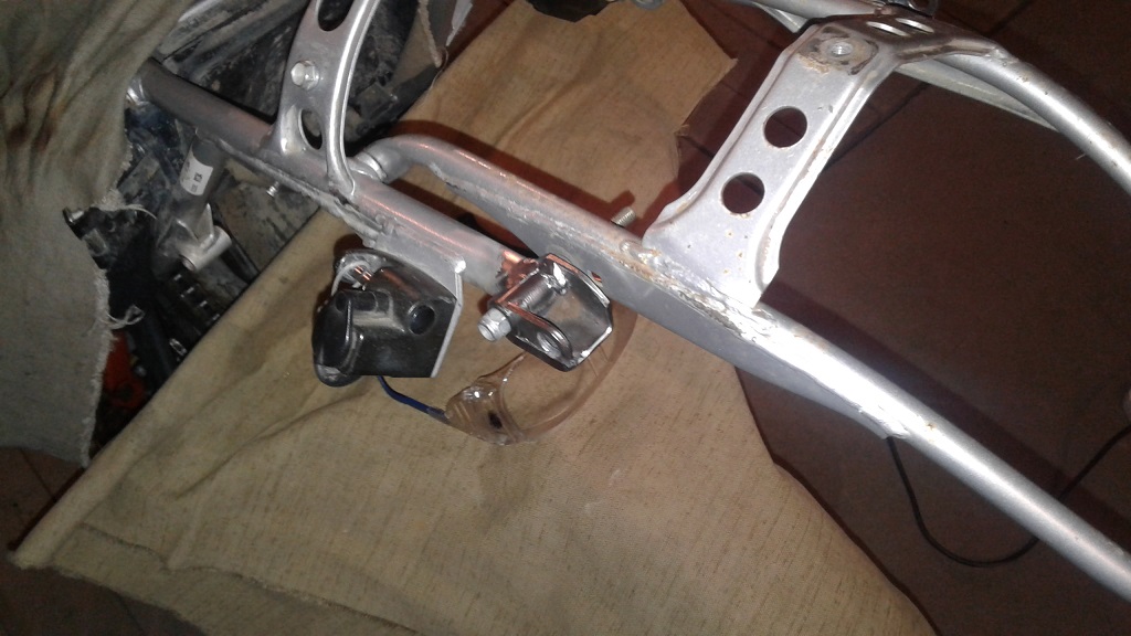

| И ещё немного фото.

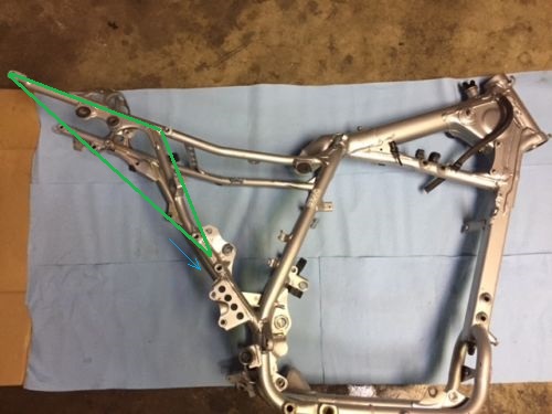

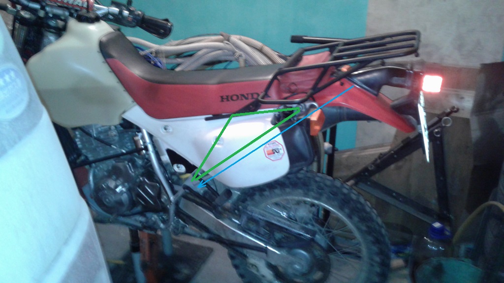

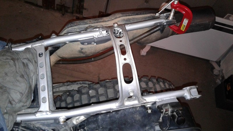

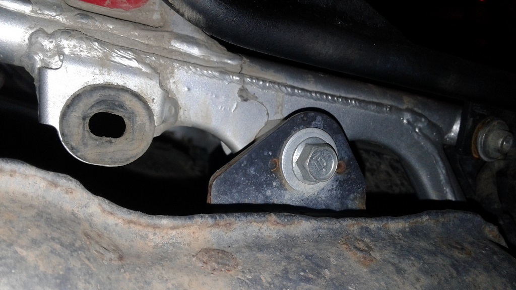

 Предполагал, что в этих местах рама не очень крепкая, но что она совсем хлипкая и подумать не мог. Особо гружёный и не ездил. Грузил на багажник немного шмурдяка на день покатушек, не более. Возможно сказались скоростные прохваты по грейдерам, отсыпанными крупными булыжниками. Думаю, что при установке багажной системы любой конструкции, обязательно нужно усиливать хвост рамы. Иначе рано или поздно, скорее всего рано, рама обязательно лопнет.
Игорь
Сообщение отредактировал Igor38 - Четверг, 02.03.2017, 17:27 |
Kulibin  | Дата: Четверг, 02.03.2017, 20:30 | Сообщение # 4735 |
Мотоцикл: Suzuki DR650SE
Город: Тверская обл.
Сообщений: 58
| Тяжёлый глушитель, сильные вибрации вот и пошла трещина.Надо было изначально сделать усилители подрамника. Я делал из 5 мм. полоски стали усилители и выглядели как одно целое с рамой мотоцикла.
КРЫНЯ  | Дата: Четверг, 02.03.2017, 22:29 | Сообщение # 4736 |
| Я в первую же зиму (или в первую из трёх зим), когда разбирал полностью, то усиливал косынками весь подрамник. Задал такой прочности, что хватило. А уж затем сделал свою клетку и вообще забыл про эту беду.
По фотографиям есть вопрос. Трубки-усилители из чего? По цвету вроде люминий, но может это краска? Таких распорок вполне хватит и без усилительных косынок.

Цитата Тяжёлый глушитель, сильные вибрации вот и пошла трещина.Надо было изначально сделать усилители подрамника. Я делал из 5 мм. полоски стали усилители и выглядели как одно целое с рамой мотоцикла.
Не совсем согласен с данным утверждением. В данном случае трещина пошла после болта крепления глушителя. В стандарте, как мне кажется, глушитель выступает как силовой элемент, так как трещина прошла после его крепления к раме. Без установленного глушителя, эта часть рамы гуляет очень сильно, но после его установки, изгиб хвостовика рамы по вертикали, заметно меньше или требует намного больших усилий. По поводу вибраций, согласен. Особенно с учётом установленного багажника. На предмет усиления рамы сплошной полосой, рассматривал такой вариант. Но, я думаю, что мы перенесём место поломки в другое место. Выделено красной линией. Так как в данном случае, консоль, мы ни как не убираем, и нагрузки приходятся поперёк "укосины" рамы.
 Я преследовал цель убрать консоль, перераспределить ударные и прочие нагрузки, по вдоль "укосины". В любом случае, замкнутый треугольник, держит нагрузки лучше. Это как закисший шарнир на гаражных воротах, мы открывая или закрывая ворота, не прилагая больших усилий можем вырвать его с корнем. Но если поставить сосем небольшую распорку, то ворота закрыть очень проблематично.
Цитата По фотографиям есть вопрос. Трубки-усилители из чего? По цвету вроде люминий, но может это краска? Таких распорок вполне хватит и без усилительных косынок.
 Цельнотянутая, стальная трубка 14х2 мм. Покрасил тем что было в гараже. Грунт, алюминий, лак - всё из баллончика. Получилось очень удачно, в цвет рамы.
Цитата Купил звезду от XR650R, тов. Скунс мне прошлифовал ее до 11,5 мм. Как ее ставить, плоской черной стороной к картеру или отшлифованной выпуклой?
... отшлифованной выпуклой стороной к картеру. Откатал сезон в таком варианте, проблем нет. Заметного/критичного износа цепи/звезды нет. Может, чисто субъективно, немного больше шума, так как ось зубьев сдвинута от нормального положения на 2,5 - 3,0 мм. наружу. Но, из любви к искусству, заказал на Джебл -клуб, комплект: 14, 15 усиленных ведущих и 47 зубьев ведомую звёзды. Ссылка есть чуть выше в этой теме.
Игорь

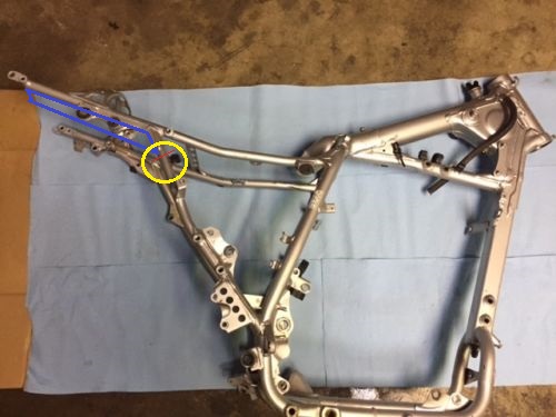

КРЫНЯ  | Дата: Пятница, 03.03.2017, 19:26 | Сообщение # 4739 |
| Игорь, на верхнем рисунке, где жёлтым кругом отметина, есть нюанс. В синем параллелограмме расширьте площадь вниз по раме на 10-15см и этого "плавника" хватит, что бы подрамник держался.
Но тогда нужно будет кидать поперечину между плоскостями подрамника, так как усиление вертикальных плоскостей переведёт колебания в поперечные, то есть подрамник будет хвостом гулять. Вот для этого и нужна поперечина или горизонтальные косынки перпендикулярные плоскости, Вами синим нарисованные.

Igor38  | Дата: Суббота, 04.03.2017, 03:16 | Сообщение # 4740 |
Мотоцикл: XR650L
Город: Ангарск
| Здравствуйте!
Цитата Игорь, на верхнем рисунке, где жёлтым кругом отметина, есть нюанс. В синем параллелограмме расширьте площадь вниз по раме на 10-15см и этого "плавника" хватит, что бы подрамник держался.
Рассматривал такой вариант, но как-то всё неуклюже выходило. Если есть фото, было бы очень интересно посмотреть. Вариант с дополнительной укосиной, я выбрал по трём причинам: 1. На мой взгляд должна быть достигнута достаточная прочность. 2. Минимум вмешательства в существующую конструкцию. 3.Лёгкость/удобство изготовления на вынос.
