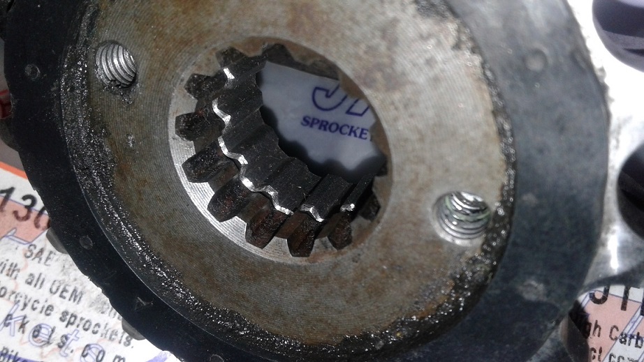

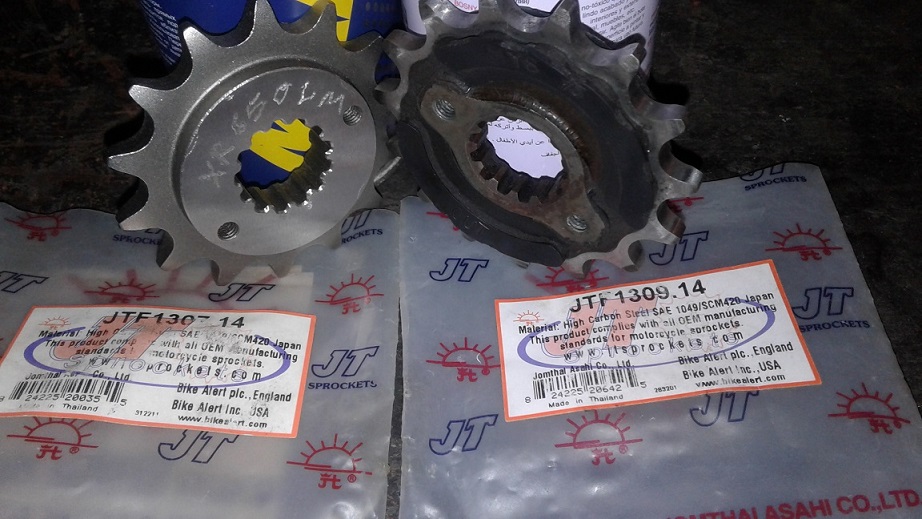

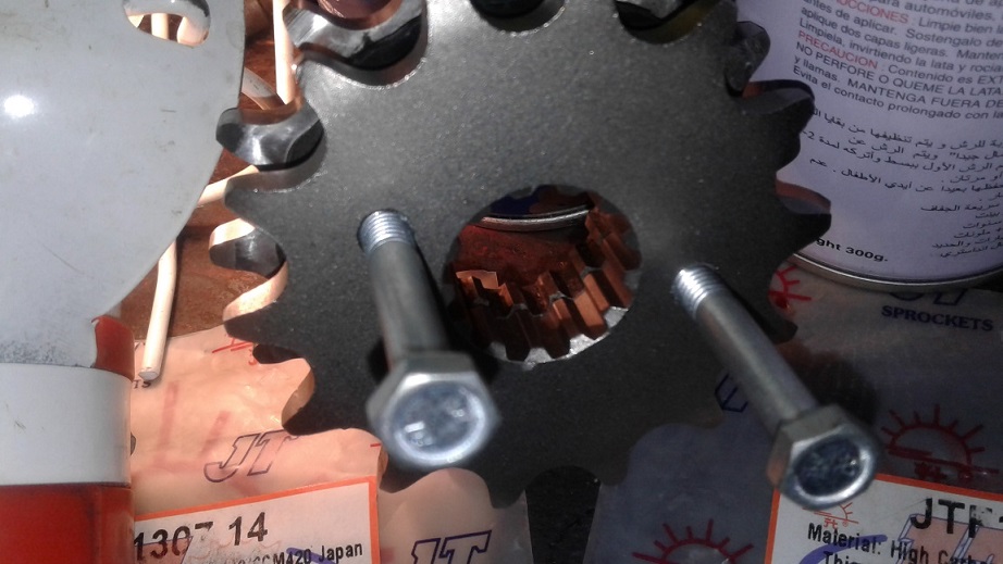

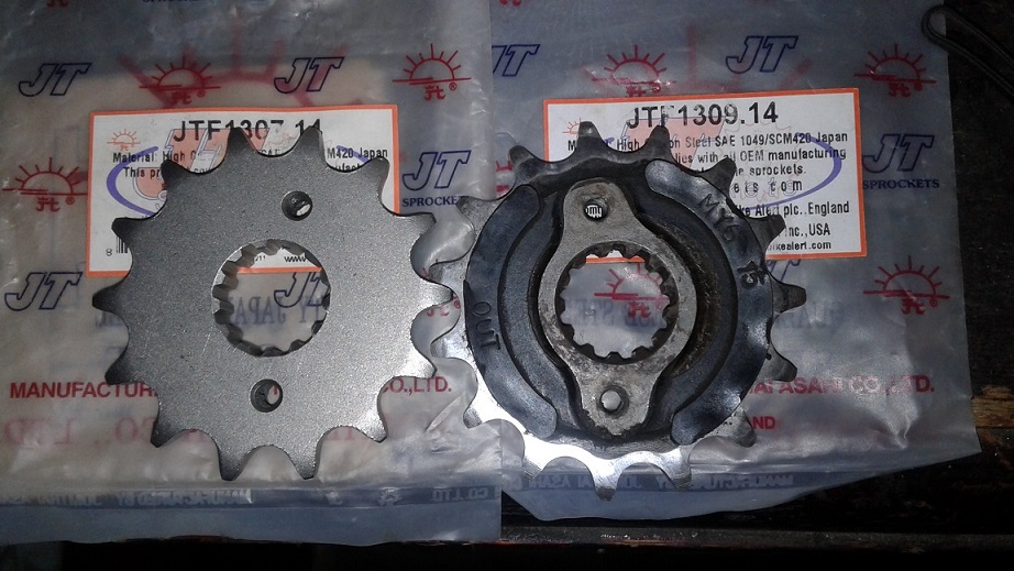

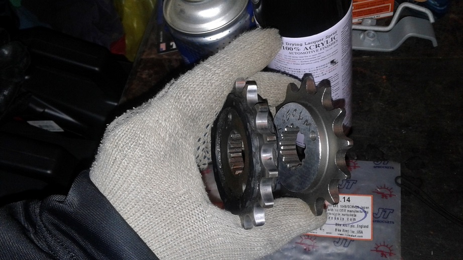

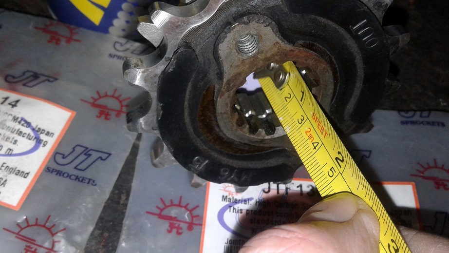

Igor38 Дата: Воскресенье, 22.01.2017, 14:08 | Сообщение # 4698
Мотоцикл: XR650L
Город: Ангарск
Здравствуйте!

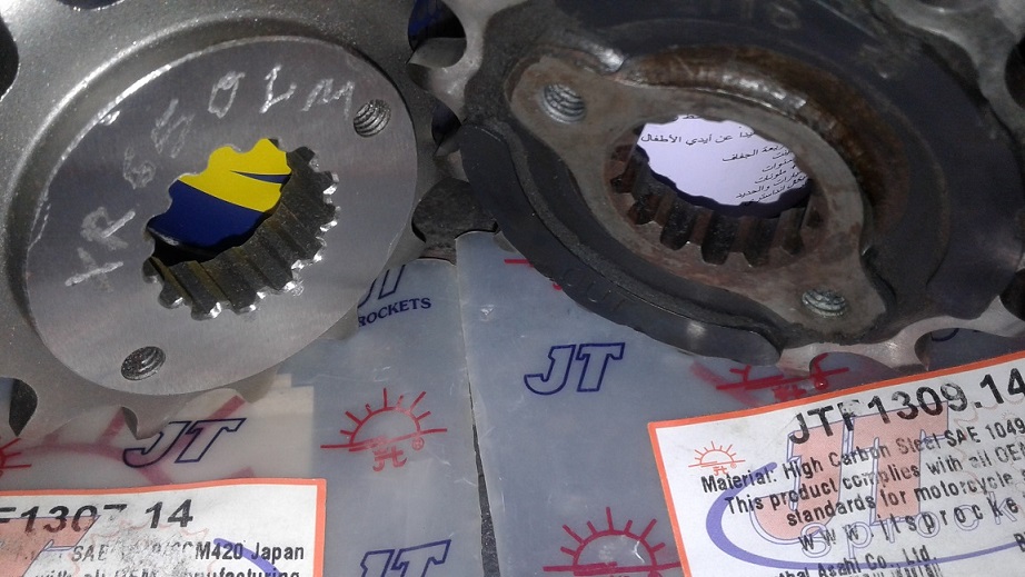

Есть немного фото по доработанной звезде от XR650R.
Всё замечательно устанавливается с родной фиксирующей пластиной от L.
Звезда на 14 зубов, после шлифовки общая толщина 11мм.
На фото видно, насколько увеличивается площадь сопрягаемых поверхностей. Плюс к этому, используя 14-ю звезду, мы уменьшаем удельное давление на единицу площади за счёт уменьшения диаметра относительно стандартной звезды на 15. И ещё, шлицы смазываю, использую водостойкую смазку для высоко нагруженных соединений. После пробега в +3000 миль, следы износа вала отсутствуют. Состояние, точно такое же, как и при покупке мото с пробегом 1800миль.

Пожалуйста, скажите мне целесообразность подмены/замены звезды штатной на эти "танцы с бубнами"? Экономическая целесообразность хотя бы присутствует?
Цепной Дата: Воскресенье, 22.01.2017, 16:05 | Сообщение # 4700
Сообщений: 172
Дольше вал проживет гораздо.
КРЫНЯ Дата: Воскресенье, 22.01.2017, 16:07 | Сообщение # 4701
Другими словами родная звезда быстрее "кушает" вал, изнашивает его и приводит в негодность своей малой площадью?
Цепной Дата: Воскресенье, 22.01.2017, 16:09 | Сообщение # 4702
Сообщений: 172
Родная и неродная, но той же ширины.
КРЫНЯ Дата: Воскресенье, 22.01.2017, 16:15 | Сообщение # 4703
Понятно это. Я о другом хотел.
Задача стала невдамёк: мы защищаем вал от износа или мы удешивляем цену стоковой звезды? Увеличивая площать посадочного места звезды за счёт того, что скоба-ограничитель становится телом звезды, мы добиваемся большей площади контакте ЕДИНОГО тела, за счёт этого на один мм поверхности приходится меньше нагрузки за счёт увеличения площади контакта. Это была цель?

Igor38 Дата: Воскресенье, 22.01.2017, 16:57 | Сообщение # 4705
Мотоцикл: XR650L
Город: Ангарск
В случае изношенного вала, позволяет оттянуть на время его замену.
При исправном вале, разгружаем данный узел. Типа "тюнинг" и забываем про эту проблему надолго.
Судя по тому, что данный вопрос регулярно обсуждается на форумах XR, проблема есть.
По ценам большой разницы нет, но незабываем про доработку звезды, хотя когда не сезон и руки чешутся то...
КРЫНЯ Дата: Воскресенье, 22.01.2017, 20:45 | Сообщение # 4706
Цитата lega ()
Вадим, ты чуть не так понял или я невнятно объяснил. Я в любом случае меняю вторичный вал на новый, а заменой звезды озаботился, чтобы в дальнейшем не иметь проблем в этом узле.
Тёзка, теперь в моей голове ясность!
Igor38, теперь понятно...
Спасибо!
