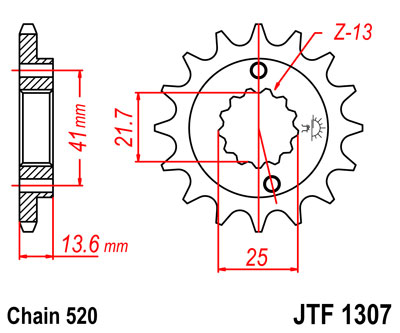

Обрати внимание на расстояние между отверстиями в звездах.
Мне кажется оно разное и крепление звезды от XR650R к звезде XR650L не подойдет.
Я не прав?

Каталог JT: на XR650L и XR600R заявлена JTF 1309.14, но размеры по отверстиям в чертеже НЕПРАВИЛЬНЫЕ cool
http://motopiter.ru/20938024/A/1309.14/3166

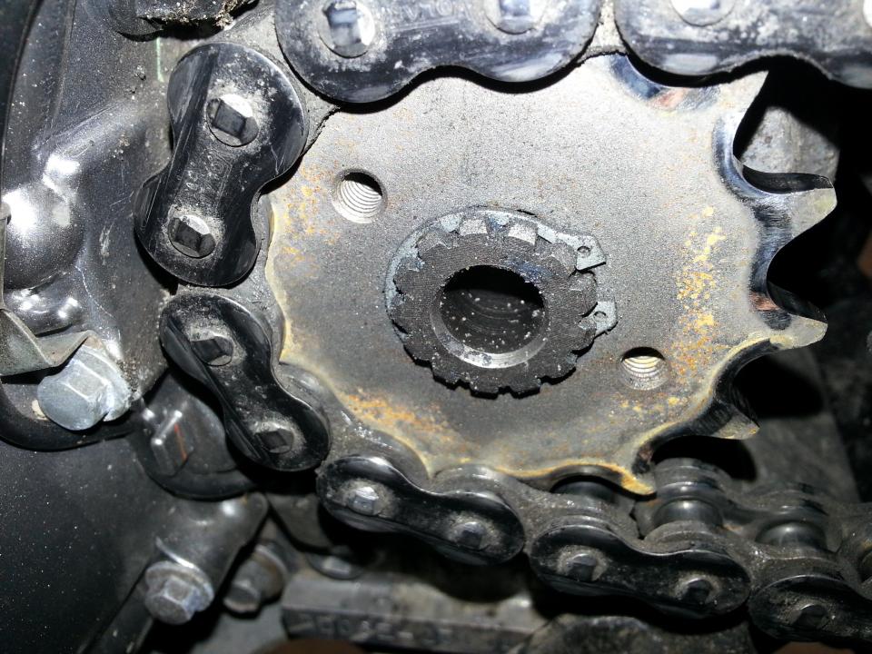

Пошел в гараж сфотал ту меняную звезду от XR600R,
Качество говно, автофокус в телефоне сдох, сори, но все равно видно что там не 37мм. По факту там 41мм, но угол сьемки сьедает немного.
wink

Иваныч, а что на фото так мощно пожрало линки цепи? wacko
Сообщение отредактировал koshey- - Суббота, 21.01.2017, 16:47
Ivanych Дата: Суббота, 21.01.2017, 17:57 | Сообщение # 4695
Мотоцикл: Honda XR500RE, JAWA
Сообщений: 47
Слайдер+оптическая иллюзия
