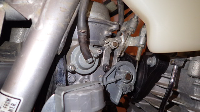

Цитата Igor38 ()
необходимо отключить(заглушить) пневмо трубку на клапан дополнительного воздуха
Тоже не знал об этом моменте. Не пойму, как его отключение влияет на расход топлива.
Igor38 Дата: Понедельник, 28.11.2016, 04:41 | Сообщение # 4668
Мотоцикл: XR650L
Город: Ангарск

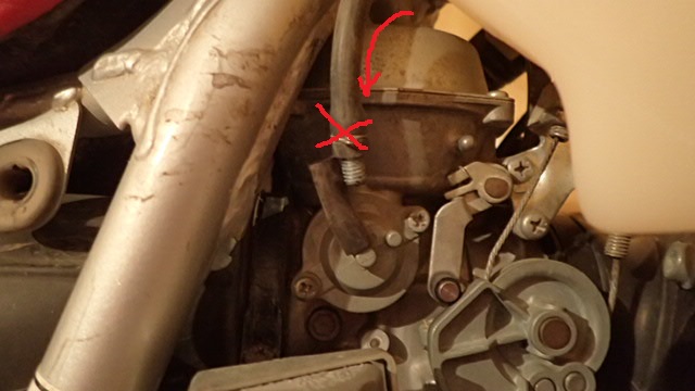

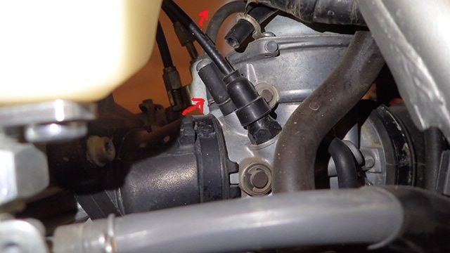

Есть у меня предположения на данную тему, но вдруг они ошибочные, поэтому озвучивать не буду, чтобы не вводить заблуждение. Поясню на своём примере как всё было.
До модернизации по Дэйву, при моём стиле езды расход топлива был ~5л на 100км. Почему обращаю на это внимание. На тот момент у меня ещё был стандартный бак. Гарантированный пробег получался 100 миль +.
После модернизации, я с трудом мог проехать 80миль. Сначала посчитал, что это от смены стиля езды, прикольно было откручивать ручку газа и стартовать со светофора на заднем колесе. С учётом маленького бака, катать стало можно, только вокруг гаража. Плюс к этому, читая данную ветку видел, что у одних после модернизации приемлемый расход, у других примерно как и у меня. Перепроверил всё карбюраторе, всё правильно, но расход? Было принято решение вернуть всё к стандарту, ну кроме увеличенного отверстия в заслонке. Да, расход вернулся в ному, но ощущения от езды, как будто кто то придерживает сзади за хвост.
Стал штудировать буржуйские форумы и и в какой то из параллельных тем, где обсуждался вопрос по удалению экологической приблуды, наткнулся на фото, где были видны пневмо-трубки обвязки карба. Мельком там указывалось, что была и модернизация по Дэйву. Вот там я и увидел данный вариант. Так как других отличий у меня не было, решил попробовать заглушить эту магистраль. И случилось чудо, мот едет, расход приемлемый. Вот уже 1,5 сезона в таком варианте, больше карб не трогал, нормально работает и в жару и когда холодно. С запуском двигателя тоже вопросов нет. Если нужны фото, сделаю но чуть позже.
P.S.
Пока экспериментировал с карбом, достиг небывалых успехов в его разборке и снятии/установке. Можно сказать с закрытыми глазами.
Игорь.

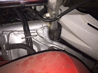

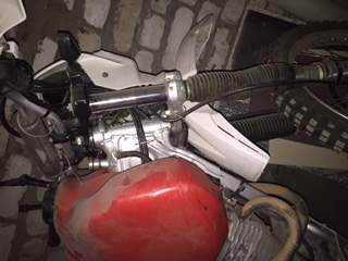

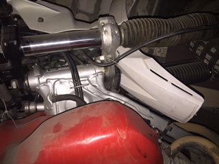

Всем привет! Подскажите деформирована ли рама. Мот после въезда в авто.

Kulibin Дата: Среда, 04.01.2017, 16:00 | Сообщение # 4671
Мотоцикл: Suzuki DR650SE
Город: Тверская обл.
Сообщений: 58
Если на краске трещин нет,значит нормально всё. Эти рамы на заводе походу студенты первокурсники варят,так что не обращай внимания ))).
Не там смотришь, на хребтовину под баком гляди, при деформации она горбом гнется.
Ну и если вилка при ударе не согнулась, то рама обычно цела. smile
Jaro Дата: Четверг, 05.01.2017, 22:16 | Сообщение # 4673
Мотоцикл: Honda XR650L
Город: МО
Сообщений: 263
Варят рамы скорее всего пэтэушники-второгодники. Второгодники в смысле отставшие от поезда и не перешедшие на следующий курс, иначе швы были бы поровнее.
На мой вкус рама нехило деформирована рядом с нижней траверсой. Возможно, что это неудачный ракурс, но всё же...
Jaro Дата: Четверг, 05.01.2017, 22:18 | Сообщение # 4674
Город: МО
Сообщений: 263
А точнее, чуть выше жгута проводов.
КРЫНЯ Дата: Четверг, 05.01.2017, 22:55 | Сообщение # 4675
Фото плохое.
Но я по ним ничего не вижу. Изгиб под стаканом (по памяти) и на целой раме присутствует. Зазоров между стаканом и траверсами нет. Хром на перьях цел....
Я думаю, пусть смотрит геометрию параллелей относительно оси стакана и перьев. Угол стакана (угол выноса вилки) можно узнать из мануала...
Желательно что бы фото переделал.

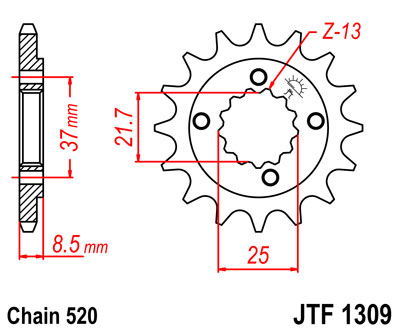

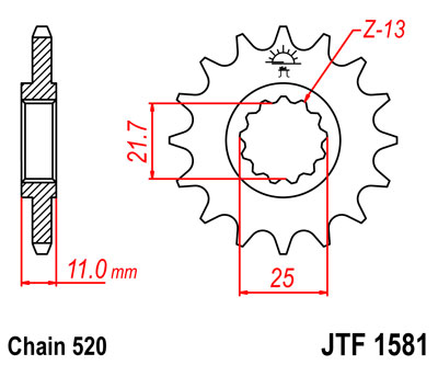

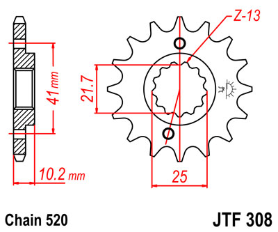

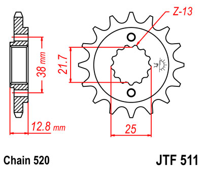

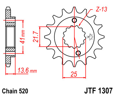

Мот 2001 г.р. На сегодня, шлицы вторичного вала (промежуточный)
съедены на половину. В виду больших планов на 2017 г. принято решение вал поменять. Тема возможности установки другой ведущей звезды уже вскользь обсуждалась - http://www.moto-travels.ru/forum/26-665-264/
Оригинал - звезда XR650L - JTF 1309.15
Возможная замена - звезда XR650R - JTF1307.15
Прикрепления: 8859296.jpg (27.0 Kb) · 7831601.jpg (28.1 Kb)
lega Дата: Среда, 18.01.2017, 01:01 | Сообщение # 4677
Сообщений: 61
Внимательно изучив каталог производителя JTSprockets я подобрал несколько подходящих замен:
Предлагаю обсудить наиболее подходящий вариант.
Прикрепления: 4178378.jpg (27.7 Kb) · 4076407.jpg (27.1 Kb) · 2296406.jpg (24.0 Kb)
Сообщение отредактировал lega - Среда, 18.01.2017, 01:01
koshey- Дата: Среда, 18.01.2017, 11:47 | Сообщение # 4678
Мотоцикл: Honda XR650R :)
Сообщений: 559
Так а зачем обсуждать?
Звезду от XR650R JTF1307.15 стачивали болгаркой до ширины 12мм, т.к. резец поверхностный закаленный слой не берет, резцом только торцанули ровно после болгарки и то это не обязательно.
На поеденых шлицах звезда отлично держалась без люфтов весь сезон. Этой зимой будет заменена на такую-же smile
З.Ы. можно взять JTF1581 и касверлить в ней отверстия с резьбой. Кому то это проще, но сверлить придется думаю твердосплавом.
Сообщение отредактировал koshey- - Среда, 18.01.2017, 11:50
lega Дата: Среда, 18.01.2017, 13:34 | Сообщение # 4679
Сообщений: 61
На валу на конце есть проточка, если она будет доступна после установки звезды допустим JTF1581 , можно подобрать туда стопорную шайбу, думаю такой фиксации будет достаточно и тогда вообще никакой обработки звезды не потребуется.
Меня в основном волнует возможное несовпадение вертикальных плоскостей передней и задней звезды, ведь в случае оригинальной звезды она имеет возможность перемещения вдоль оси вала, что позволяет ей подстраиваться под ведомую звезду, в случае её замены мы ограничиваем её перемещение и может произойти так что плоскости вообще никогда не будут совпадать. Как это отследить или замерить я не знаю.
lega Дата: Среда, 18.01.2017, 13:50 | Сообщение # 4680
Сообщений: 61
JTF511 удобней спиливать до 12 мм. чем JTF1307, у нее с одной стороны тонкий бортик
