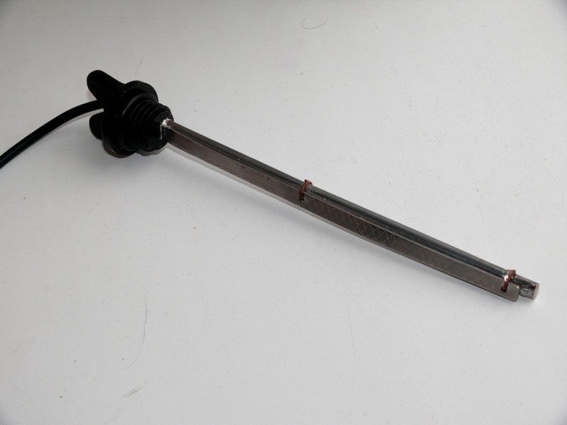

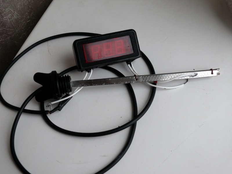

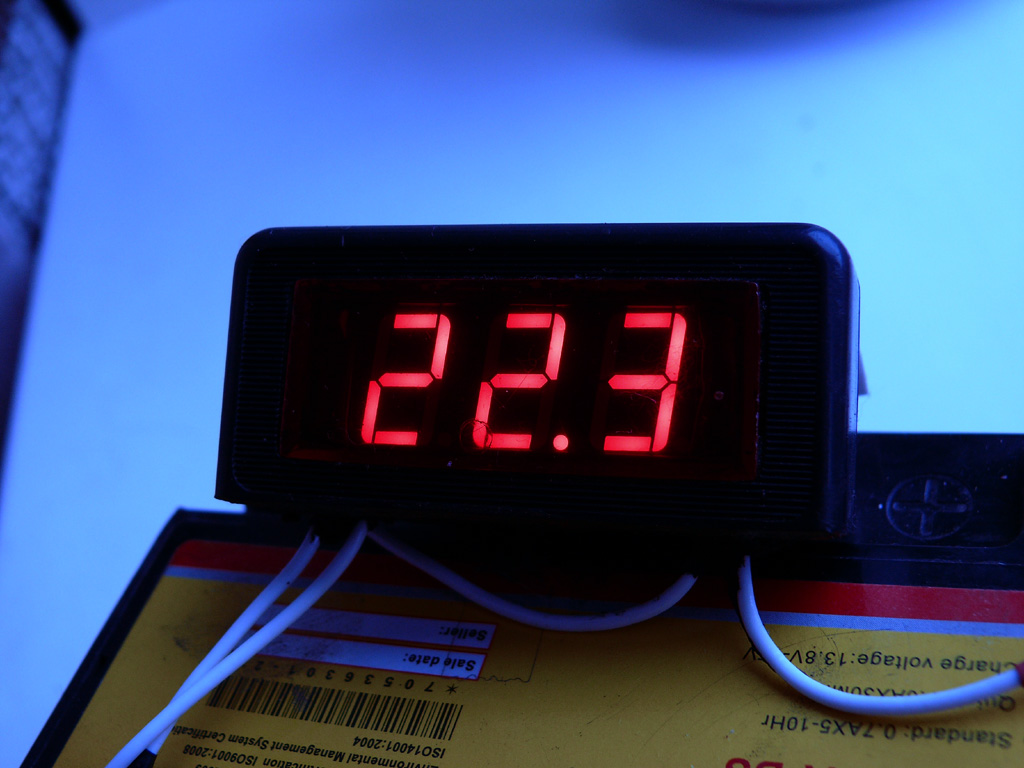

Почти закончил возню с термометром,вот что получилось:
Общий вид
Щуп сдатчиком
включенный прибор
Коротко, что и как:
Сначала в пробке, параллельно щупу, было просверлено сквозное отверстие, под диаметр провода, затем, примерно на 2/3 толщины пробки, рассверлено диаметром под трубку антенки, вставлено и посажено на герметик. Сам датчик, с термопастой находится примерно между серединой и нижней меткой щупа. Нижний конец трубки замазал сначала герметиком, затем запаял. На всякий пожарный, притянул трубку к щупу проволочками. Корпус термометра сделал из верхней части сломанного мультиметра, красный экранчик - из школьной линейки. Его пришлось вклеить снаружи, иначе по толщине прибор в корпус не входил. На фото, циферки бледновато получились, на самом деле гораздо ярче светят.

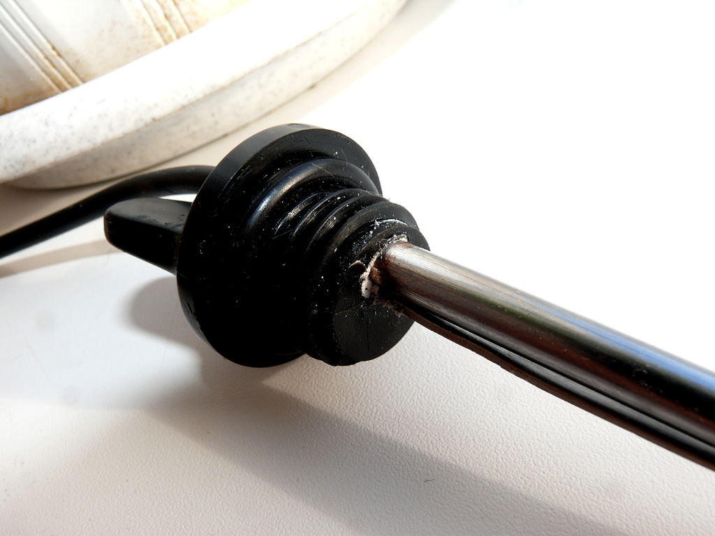

Юра, каким образом провода через резьбу прошли? Фраза "Сначала в пробке, параллельно щупу, было просверлено сквозное отверстие, под диаметр провода, затем, примерно на 2/3 толщины пробки, рассверлено диаметром под трубку антенки, вставлено и посажено на герметик." не всё передаёт...
Давай МАКРОфото торца винтовой пластиковой пробки! Сколько диаметр проводного сверла? У антенки трубка? Где она, не видно...
Тоже опасался, что резьбу заденет, но прошло нормально. У этого прибора довольно большой датчик, Провод -4мм, трубка под датчик -6мм, если будет меньше, то вообще без проблем встанет.. А то у меня при сверлении закусило и намотало щуп вокруг сверла, покоцало немного..
Вот крупный план:
