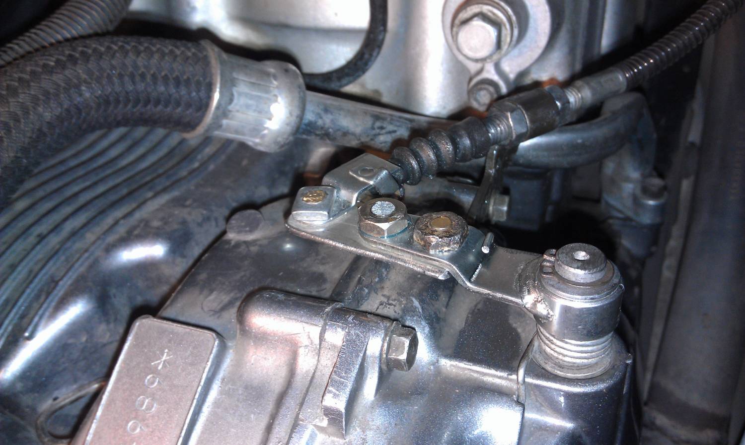

На своем заменил оба ролика успокоителя приводной цепи верхний и нижний. Взял на подшипниках от кроссача фирмы dice диаметром 32мм шириной 28мм. Родные полное говно и очень шумели при соприкосновении с цепью. Ролики такие
Несколько заколхозил рычаг выжима сцепы. При установки уменьшил вертикальный люфт рычага выжима по шлицам вала уходящего в крышку сцепы, подложив более толстую шайбу под стопорное кольцо. Этот ход влиял на равномерность хода троса сцепы, который начал терется об направляющую за счет смещения по вертикали.

Sergey, хватило регулировок троса на ручке?
у меня впритык, подтягивать нечего
