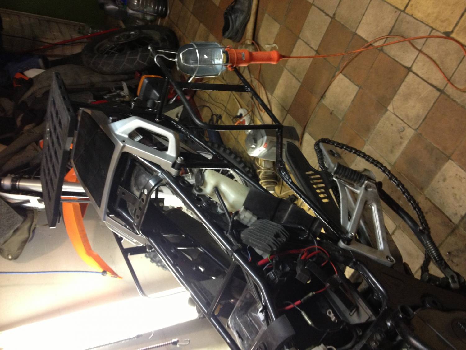

kris1956, Штатный багажник изнутри залил эпоксидной смолой и просверлил в нем 4 отверстия. К нему через демпфера (сантехнические резинки) прикрутил самодельный трубчатый багажник, от него пустил прямые трубы (на сколько возможно) к подножкам. Езжу с 48 литровым кофром по разбитым дорогам, проблем нет. Сейчас жду боковые алюминиевые кофры и буду варить рамки. Еще хочу закрепиться к нижнему креплению штатного багажника и усилить раму.

Я штатный багажник совсем снял, на самодельный установил пластину кофра - чтобы её снять нужно 4 винта отвернуть, поэтому в багажнике хранил нечасто нужные вещи (заплатки, свечи, основной инструмент.)

На креплении площадки кофра кофра от Гиви Зурабовича на каждом кронштейне две точки - верхняя точка крепления кронштейна задней подножки (низ) и передняя точка крепления багажника (верх). Рама не сломалась, в отличие от самих трубок - эти не один раз.

kris1956, был в гараже, но к сожалению вечером и из-за света фотографии получились очень плохие. Попробую объяснить на пальцах. Точки привязки багажника: 1) подножка пассажира 2) передний болт крепления штатного багажника 3) засверлился в алюминиевую рамку багажника сверху в четырёх местах по углам рамки. Завтра попробую зайти в гараж пораньше.
