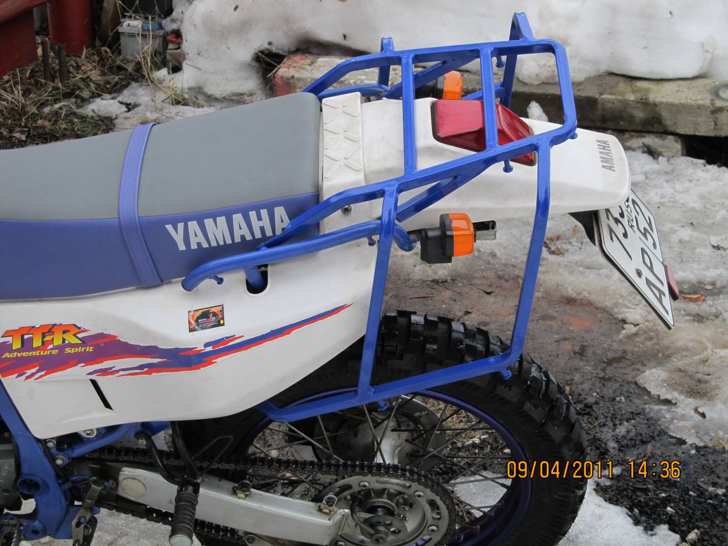

| здравствуйте! выкладываю фотки своей багажной системы,знаю что перед изготовлении хочется посмотреть на разные багажники, что бы что то взять,что то добавить своего. повторюсь, что изготовлена из прямоугольного профиля сечением 15 мм, с толщиной стенки 1,5мм. на весь багажник ушло около 4 метров трубы.

| еще несколько фоток:

| motoбомж, Богажник зачётный! А не взвешивал?

| не, не взвешивал,все равно переделывать неохота.по крайней мере в этом сезоне.. а взвесить вообще то надо было,вопрос резонный..

| Метр 15х15х1,5 весит около 600грамм. Так что багажник у motoбомжа меньше 2,5 кг.

| Спасибо за фото! Классный багажник! Сам варил? И вне темы: хороший у тебя вид! Через два дома- храм Божий, места приятные, фамилия моя примерно из тех мест пошла. Планирую на моте оффером прокатиться на историческую.
