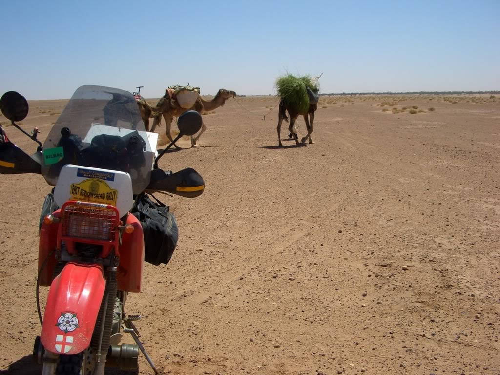

| У некоторых подход совершенно другой - никаких багажный систем, сама простота. Вот британец на Xr250 путешествовал по Африке в таком виде:
ЧеГевара  | Дата: Вторник, 19.04.2011, 18:09 | Сообщение # 62 |
| Quote (ЧИП) по Африке в таком виде: Я тоже так ездил, пока жопу на se не оторвал в Карелии. В Паросозере сваркой занимался.
КРЫНЯ  | Дата: Вторник, 19.04.2011, 20:22 | Сообщение # 63 |
| ЧИП, а есть фотографии в анфас этого мотоуикла? Есть желание посмотреть стекла крепление и принцип....пожалуйста ЧеГевара, да, я так же заметил, что его багажник ничем не усилен. Там усилено другое - ПАРТМОНЕ путешественника . Ведь из вещей почти ничего нет(!!!), значит всё покупает. ЧУДЕС В МЕХАНИКЕ НЕ БЫВАЕТ!!! Они бывают в человвеческой психике

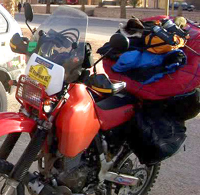

ЧИП  | Дата: Среда, 20.04.2011, 10:55 | Сообщение # 68 |
| Вещей действительно мало, в пустыне много чего не нужно; зато везёт второй комплект резины! Стекло крепится при помощи здоровенной "рогатки", её можно рассмотреть: В принципе для относительно ровных дорог такой вариант проходит.

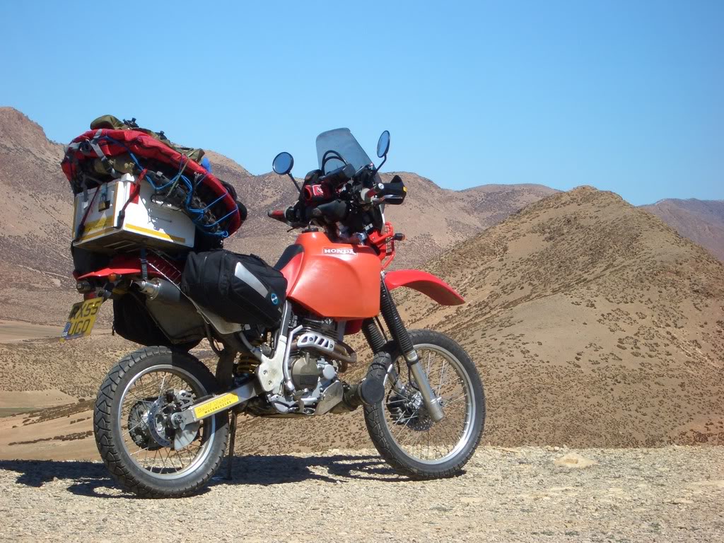

ЧеГевара  | Дата: Среда, 20.04.2011, 15:48 | Сообщение # 69 |
| Quote (ЧИП) · 0871587.jpg(220Kb) · Я же говорил
ЧеГевара  | Дата: Среда, 20.04.2011, 15:54 | Сообщение # 70 |
| Quote (ЧИП) 6248572.jpg(193Kb) А на самом деле у меня тоже был верхний ,очень лёгкий, кофр, правда одно колесо и мелочи. Около 7-10кг и подрамник не выдержал. Выглядело, как и здесь.
