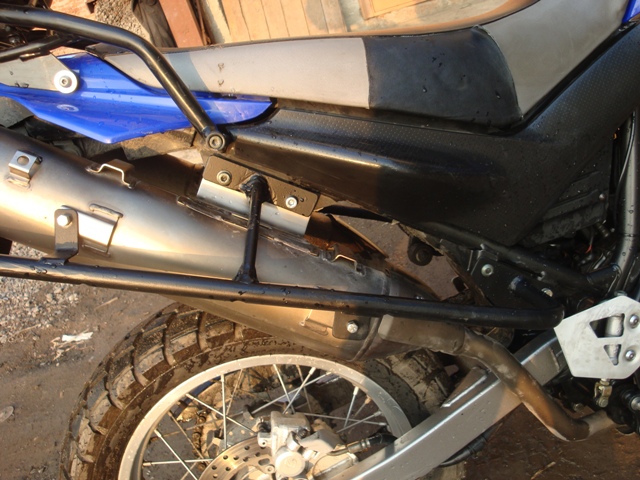

| я вот что соорудил на скорую руку. На самом деле это багажником сложно назвать, скорее дуги для защиты сумок от глушителей. Сумки будут использоваться вот эти http://www.moto-travels.ru/forum/58-1350-2. Причем использоваться будут вместе с кофром. В сумки для жёсткости втавлены куски ламината и в верхнюю и в боковые (ну звиняйте, ничего более подходящего не оказалось :)). вот... критикуйте...

| Timm , а почему бы не связать воедино задние части дуг и багажника парой стоек , получится аналог ситемы Тепляковой .

| потому что эти системы планируется использовать по отдельности. Т.е. на каждый день просто багажник с кофром, а для дальних выездов плюс к нему прикручиваются дуги и ставятся сумки

| Шурик, багажник новый, но что-то и иксера такого я у тебя не упомню - чужой? Timm, помойму, как разгружатель хвоста такая конструкция не очень...

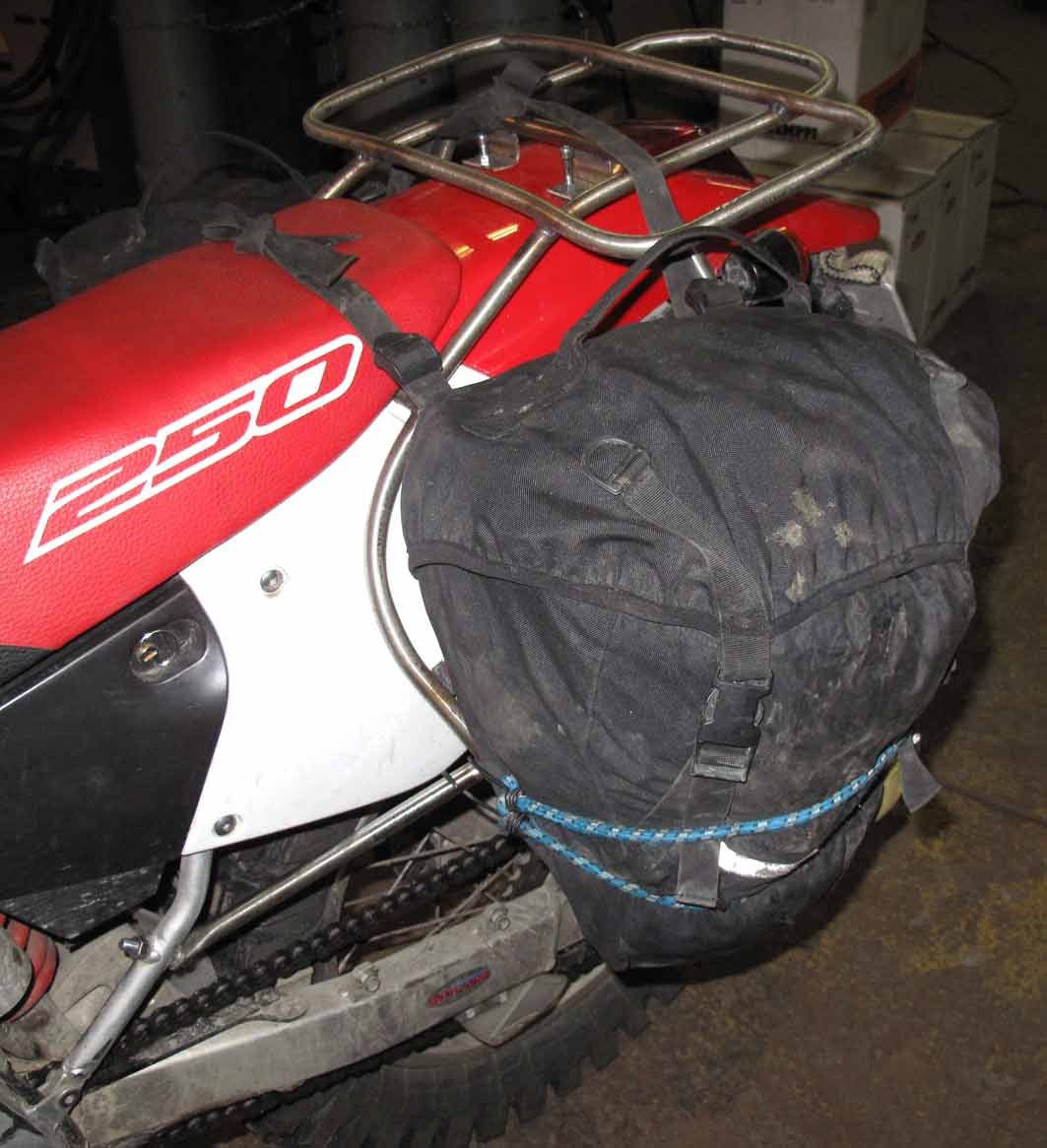

| У Шурика багажники - прелесть, каждый по своему; предыдущий был очень лаконичен, а этот похоже крепче подрамника . Я тут наскоро слепил багажничек сдвинутый вперёд под велосумки для тяжестей; сверху стандартно площадка под лёгкие объёмные вещи. Для уменьшения трясучести зацепился за гнёзда пас. подножек. Материал самый распространённый на фабрике - нерж. 14х2.

| ЧИП, а вот если на седло липучку присобачить, то сумку вначале на липучку вешаешь, а второй ремень уже двумя руками крепишь. Липучка шире, 50мм, и не так седло продавит. Можно и страховочный ремень поверх липучки, если липучки доверия нет. А для крепления второго ремня к багажнику, удобно пойдет пластиковая бляшка крайняя справа. Она из двух деталей состоит, одна деталь пришивается к ремню на сумке, а другая находится на ремне закрепленном на багажнике. Легко застегивается, легко расстегивается и легко по высоте регулироваться будет.
