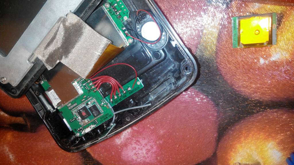

Я мазал плату безцветным лаком для ногтей, поливал автолаком с баллончика, все ок. Но лучше протереть все спиртом и нормально промазать герметиком все прокладки корпуса, в том числе и экран. Работы на час не спеша.
Прикрепления: 5891474.jpg (108.2 Kb)

Покопался в "для электроники".
Нарыл такую штуку, как "PLASTIK 71, Лак акриловый изоляционный".
Тынц
Ценик не убойный, а имхо, пользы больше чем от "подручных средств".
Тем более, чтот гамаз не самый дешевый. Просто ссыль на описание.
Ессено, этот лак не исключает внешней герметизации девайса, а в дополнение к ней.

di_mot, Могу только добавить, что известно, тип О корректно со скалой не работает.
тут С дешевле.
Лак для ногтей стараются делать "дышащим". Реально эффективная защита электроники это лаки URETHAN
Недостаток только один- плата становится полностью не ремонтопригодной. практически лак невозможно удалить.

Roman99, при ремонте лак разрушается температурой (паяльником) - хоть Plastik, хоть Urethan... главное после пайки опять покрыть лаком.

По лаку - не ремонтопригодные вещи обычно ремонтируются но требуют больших трудозатрат.

Я почти 9 лет проработал с электроникой и перепаял ЧИП-деталей и микросхем немалое количество, в том числе и под лаком (промышленные КИП-приборы)... если руки нормальные - все перепаивается обычным паяльникм, если есть фен (для ЧИП деталей разумеется ) - проблема упрощается.... Все эти "Прастики" и "Уретаны" фигня по сравнению двухкомпонентным лаком УР-231 (фактически "эпоксидка")... И наносят/наносили его достаточно толстым слоем (зачастую окунанием)... так что слой "заграничной бяки" - это детский лепет.... :-)
