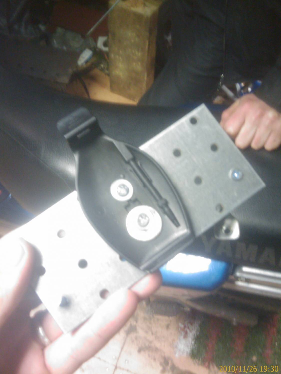

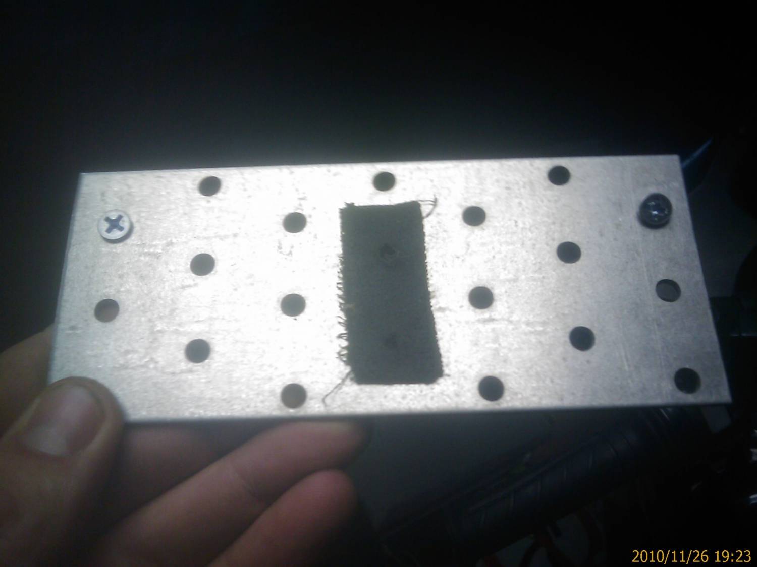

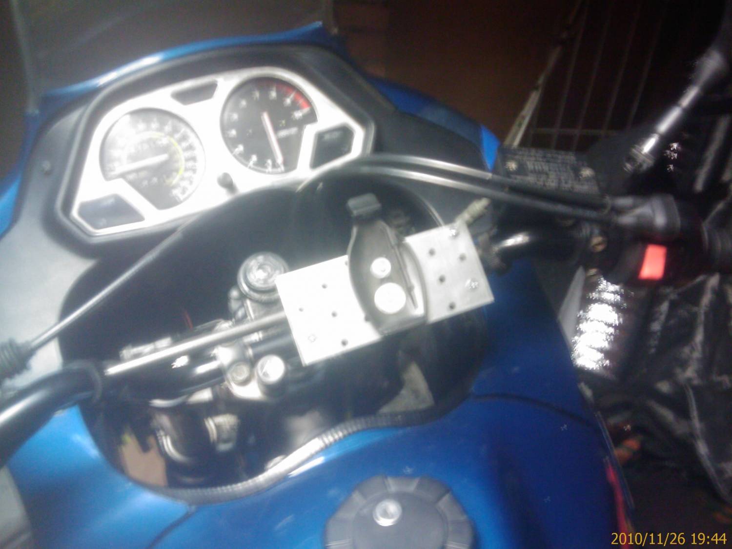

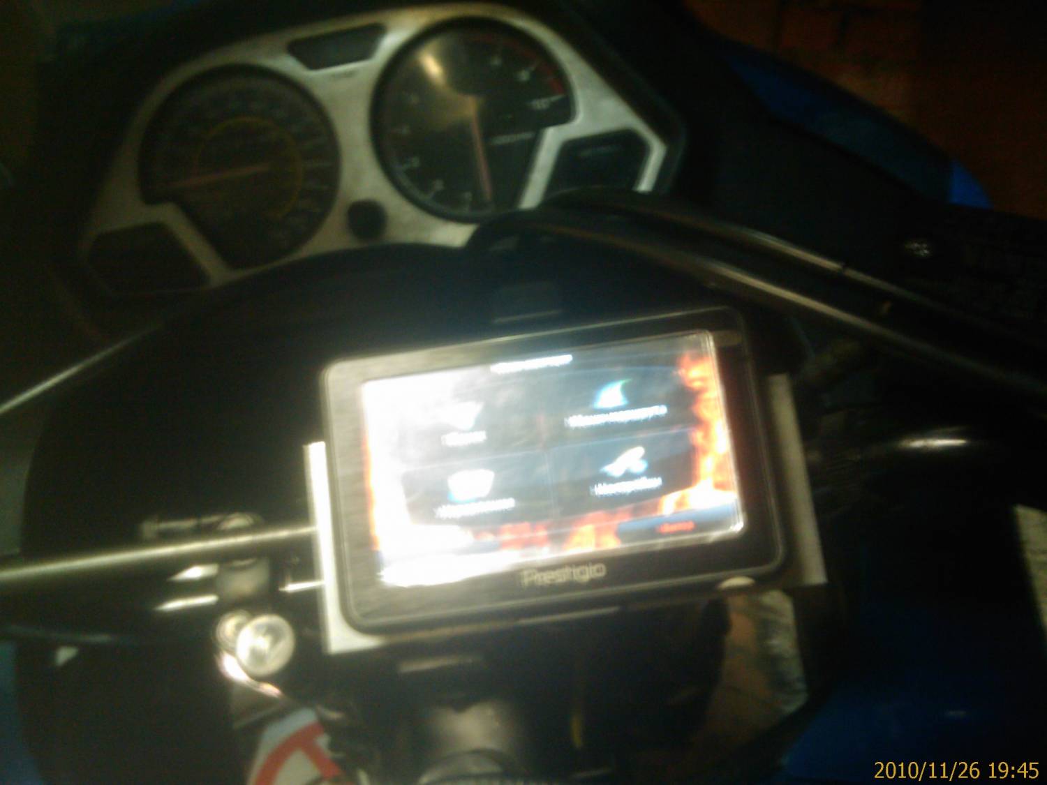

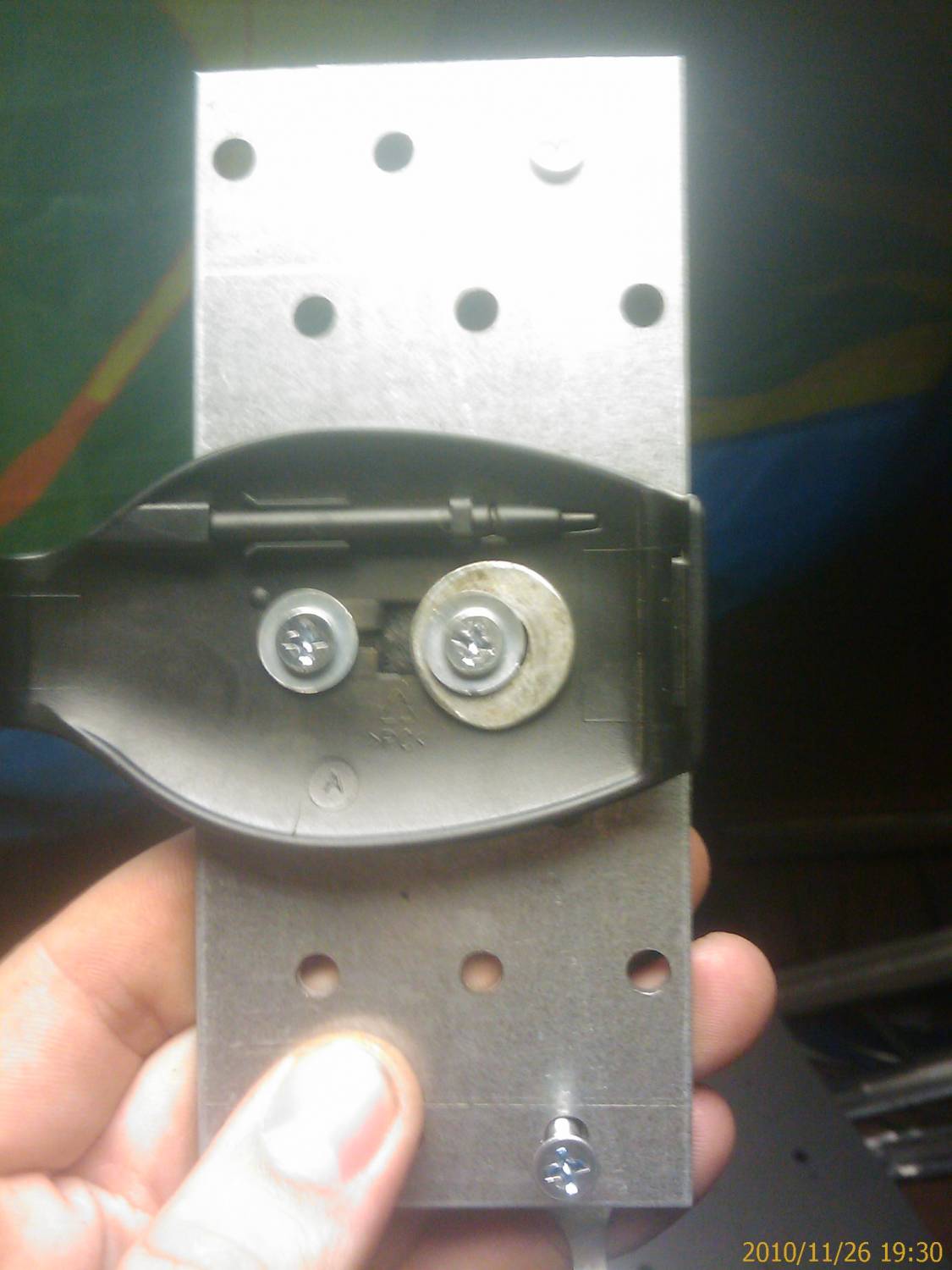

все таки прикалхозил я автонафигатор)))
вот что получилось, фотки хреновенькие совсем, фотика небыло а на мобилке камера совсем фуфло, хтц млин еще
купил пластинку в магазе стройматериалов примерно 30 на 60 мм точно не помню, петельки от защелки как в деревенских сартирах, на руле на траверсу намотал изоленту, планку пластиковую от нафигатора прикрутил на 2 болтика, осталось сделать прикуриватель. впринципе смотрится неплохо, ходовые испытания покажут все плюсы и минусы такой конструкции, но это уже на будущий год. для водоизоляции думаю какой нить пакет сверху натягивать или просто снимать, ну будем посмотреть как грится)))
Прикрепления: 2368819.jpg (80.3 Kb) · 4258645.jpg (108.3 Kb) · 8519100.jpg (101.9 Kb) · 0358422.jpg (93.4 Kb) · 0621832.jpg (102.6 Kb)

Совет.
Сделай к автонавигатору питание отдельным проводом/ проводами. Стандартный разъем питания автонавигатора, как правило не выдерживает МОТОвибраций. Проверено лично на двух автонавигаторах.
Zмей Дата: Четверг, 09.12.2010, 09:23 | Сообщение # 292
А чего от воды не изолировал?
Quote (Savl)
поддерживаю

Quote (Savl)
да я уже над этим задумывался, все никак руки не дойдут расковырять навигатор да припаятся. по поводу водозащиты буду кумекать, времени до лета много слава богу
