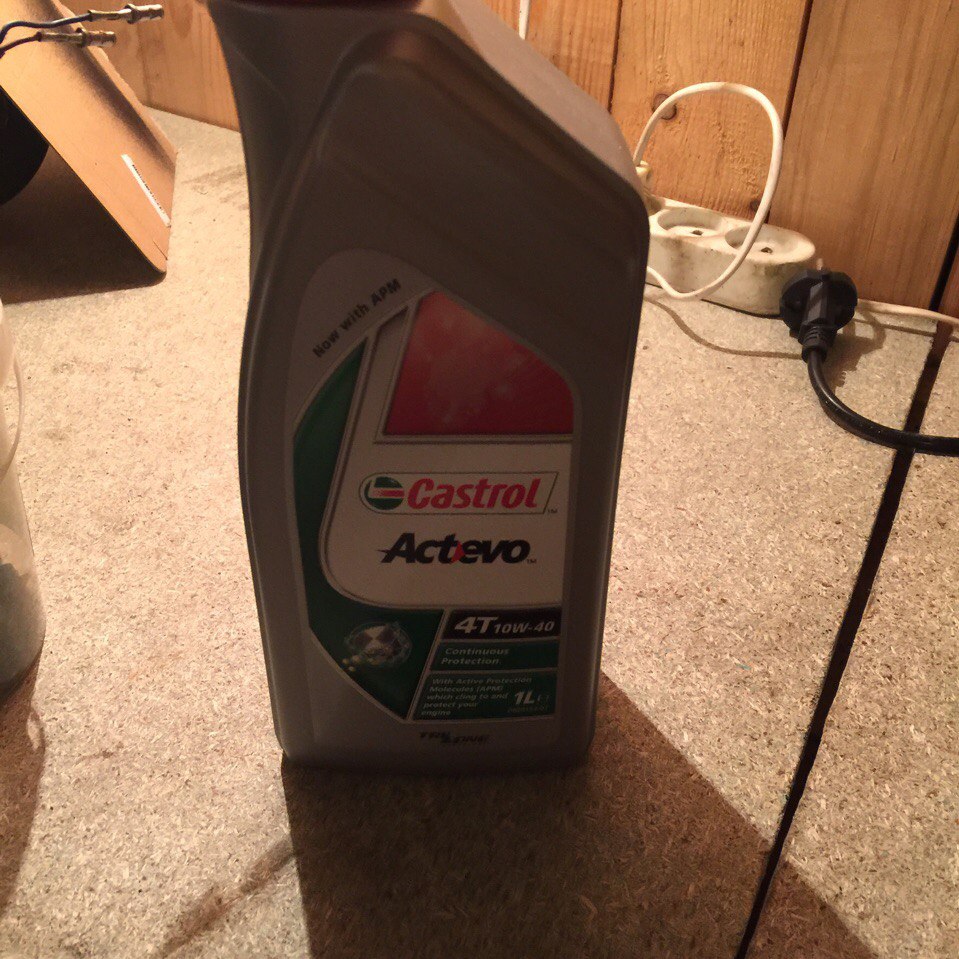

| Цитата Apmath (  ) Кастрол какое именно из Кастролов если не сложно напишите
Apmath  | Дата: Понедельник, 29.05.2017, 11:36 | Сообщение # 3992 |
Город: Saint-Petersburg
Сообщений: 131
| Цитата GizmoPerm (  ) какое именно из Кастролов если не сложно напишите Вот такое:

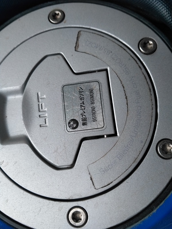

Lёlik  | Дата: Четверг, 01.06.2017, 13:58 | Сообщение # 4002 |
Мотоцикл: Suzuki Djebel BMW F650GS Dakar
Сообщений: 8
| Мот из Японии, на баке вот такая наклейка

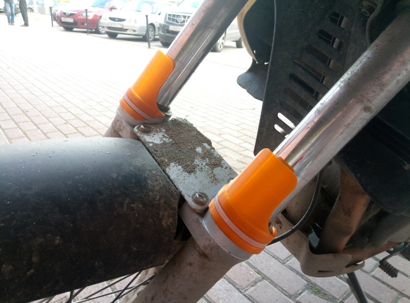

| Напечатал вот такую защиту перьев:
Модель можно взять тут:
Хз насколько она реально необходима, но теперь спокойней будет)
