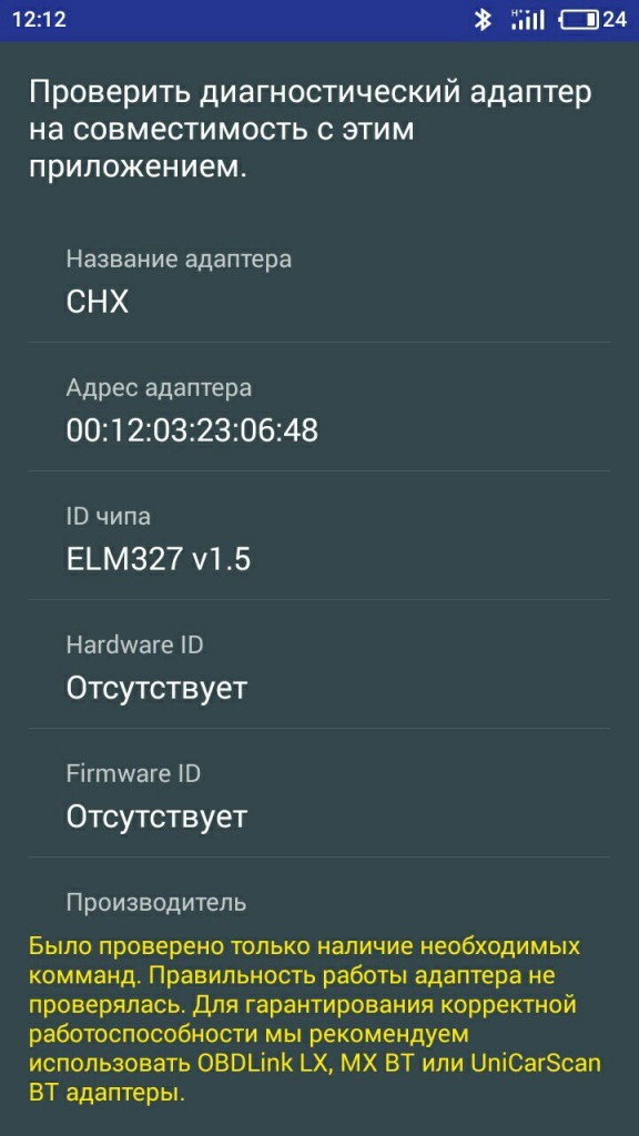

| Стреlok, Дальше лезть в кубышку, доставать кровные и покупать настоящую ELMку, а не китай. Судя по фото это такой же девайс, как и у меня. Он не работает с мотоциклами БМВ. Чтобы убедиться наверняка, нужно подключить его к моту, затем на телефоне зайти в штатный bluetooth-менеджер андроида и там добавить это устройство. Затем запустить мотоскан и выбрать в меню пункт "проверить адаптер". После соединения программа покажет доступные протоколы устройства и, скорее всего, скажет, что с баварскими мотоциклами работать эта штука не умеет. А еще любезно подскажет, какие устройства рекомендуются. Но ценник на них неприятный =( Ходят слухи, что некоторые китайцы скопированы более точно и будут работать с бэхами. Заказал на пробу несколько. Жду, пока доедут. Если вдруг найду рабочий вариант - отпишусь здесь.

| Сегодня пробовал на втором моте, то же не хочет подключаться. Андрюша или мотоскан (отвлекся, увидел результат только) проверил адаптер, скрин страницы ...
Напишу fanfar в личку, если заходит, какой у него адаптер был. Судя по фото - такой же.... Вот его фото:
Еще вариант, что подсунули версию 2.1 , fanfar писАл , что обязательна v1.5. Кинь ссылку , где ты настоящие видел, я только китай что то нахожу.

| Цитата G_A (  ) Напишу fanfar в личку, если заходит, какой у него адаптер был. Судя по фото - такой же.... Этот адаптер брался на время. Хозяин говорит, что брал на ибее за несколько долларов. Мне заказанный блютус-адаптер так и не пришёл - затерялся где-то в почте россии. В общем выборка небольшая...
moorsilis, не знаю что значит "настоящая ELMка, а не китай": вся электроника делается в азии. Если в описании есть протокол K-line то всё должно работать.
Стреlok, по порядку: 1) проверить приходит ли питание на адаптер 2) такое впечатление, что как-то криво подключился телефоном к сканеру. Насколько помню в полях "производитель" и "серийный номер оборудования" должна быть инфа об адаптере. Соответственно если её нет, то нет смысла дальше пытаться подключаться к мотоциклу. Там были какие-то сложности при соединении, потыкай. 3) подключиться к мотоциклу 4) проверить распиновку 5) подключиться к другому мотоциклу ... n) выкинуть адаптер и купить другой, т.к. брак никто не отменял

| fanfar, спасибо за ответ.. Питание на адаптер приходит точно , он же с телом коннектится. Проверил на втором моте - такая же хрень. Попробую его в RAVa жены пихнуть ( у меня дизель , глючить будет как пишут) , прогу только качнуть надо тойотовскую, будет хоть работать или нет. Думаю что дело в адаптере все таки, но покупать по 800 - 1000 рублей на пробу как то не комильфо , на ебее 350 , но ждать долго , буду искать , может у кого есть подобное..

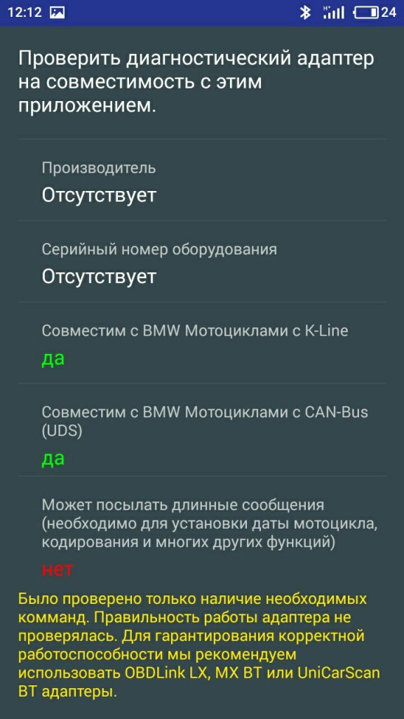

fanfar  | Дата: Среда, 11.10.2017, 13:59 | Сообщение # 4237 |
Мотоцикл: F650GS 2004
Сообщений: 175
| Стреlok, вот так должно быть:
