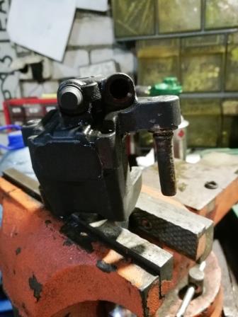

djonnif  | Дата: Вторник, 24.10.2017, 13:28 | Сообщение # 4256 |
Мотоцикл: BMW F650GS
Сообщений: 12
| Я тут недавно с задним супортом разбирался. Он у меня закис и не двигался по направляющей. Очень много пришлось приложить усилий, что бы победить его. Направляющая испорчена коррозией, знает кто номер этой детали?
Сообщение отредактировал djonnif - Вторник, 24.10.2017, 13:36 |
Kasper  | Дата: Вторник, 24.10.2017, 14:30 | Сообщение # 4257 |
Мотоцикл: BMW F650GS 2004
Сообщений: 50
| djonnif, Зачем тебе новая? Почисть мелкой шкуркой, вымой посадочное место, дай смазки для суппорта и все. Когда снимал пыльник не порвал?

djonnif  | Дата: Вторник, 24.10.2017, 15:50 | Сообщение # 4259 |
Сообщений: 12
| Цитата Kasper (  ) Зачем тебе новая? Почисть мелкой шкуркой, вымой посадочное место, дай смазки для суппорта и все. Когда снимал пыльник не порвал? Да, сделал это конечно же все. Но она уж слишком в канавах вся, хотел бы все таки заменить. Пальник порвал, но купил замену (Honda45133-MA3-006), сел отлично.
G_A  | Дата: Воскресенье, 29.10.2017, 23:08 | Сообщение # 4260 |
Город: Наро-Фоминск
Сообщений: 471
| djonnif, когда возникла такая же проблема, я заказал у токаря из нержавейки.
