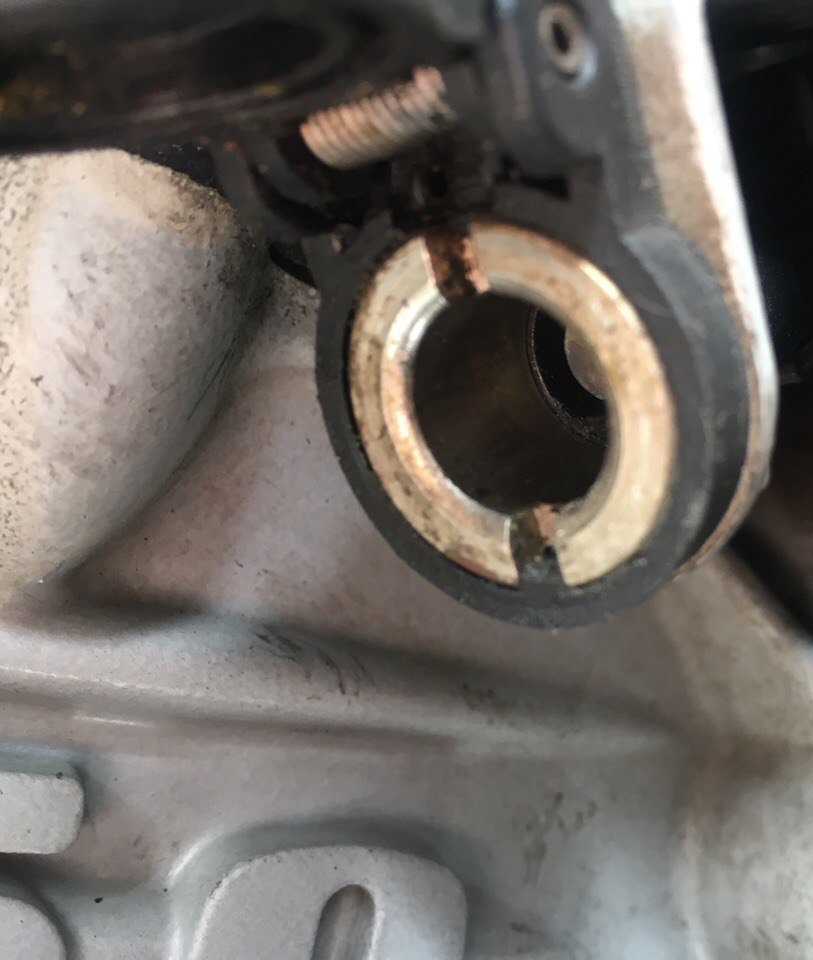

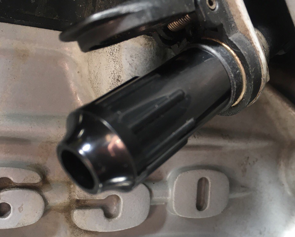

| Всем привет, прикупил стандартного прикуривателя штекер, подошел идеально, может кому тоже нужен))) ссыль на али ( https://ru.aliexpress.com/item....15.html )
