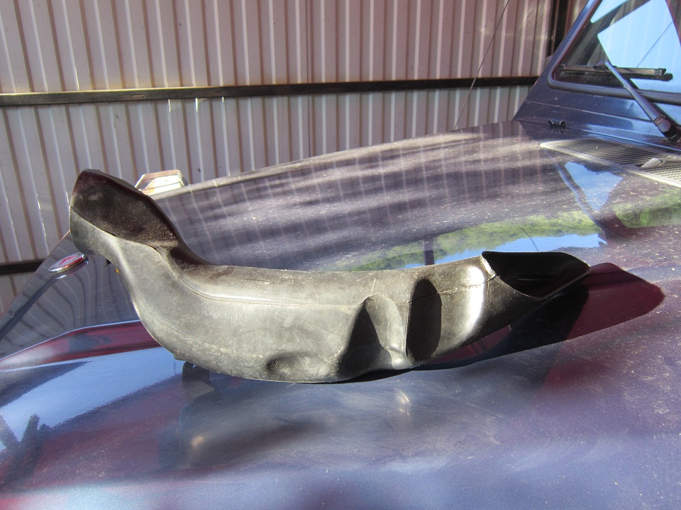

| Всем доброго времени.Подскажите ,куда ,с какой стороны крепится воздуховод.Прикладывал, никуда не получается прикрутить.BMW R1100RT.
Himik  | Дата: Суббота, 15.06.2013, 00:30 | Сообщение # 40 |
| Вот этим своим треугольным отверстием он вставляется в корпус воздухофильтра. Для этого нужно поднять его крышку.
