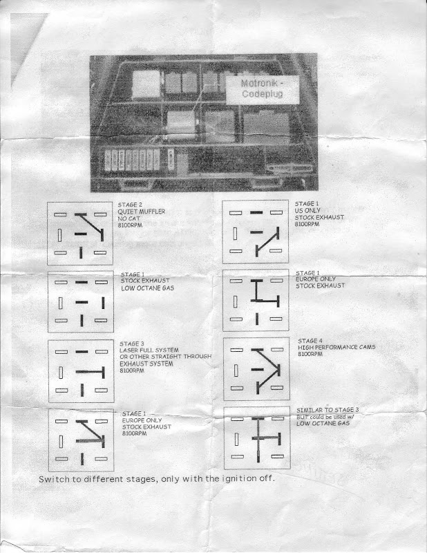

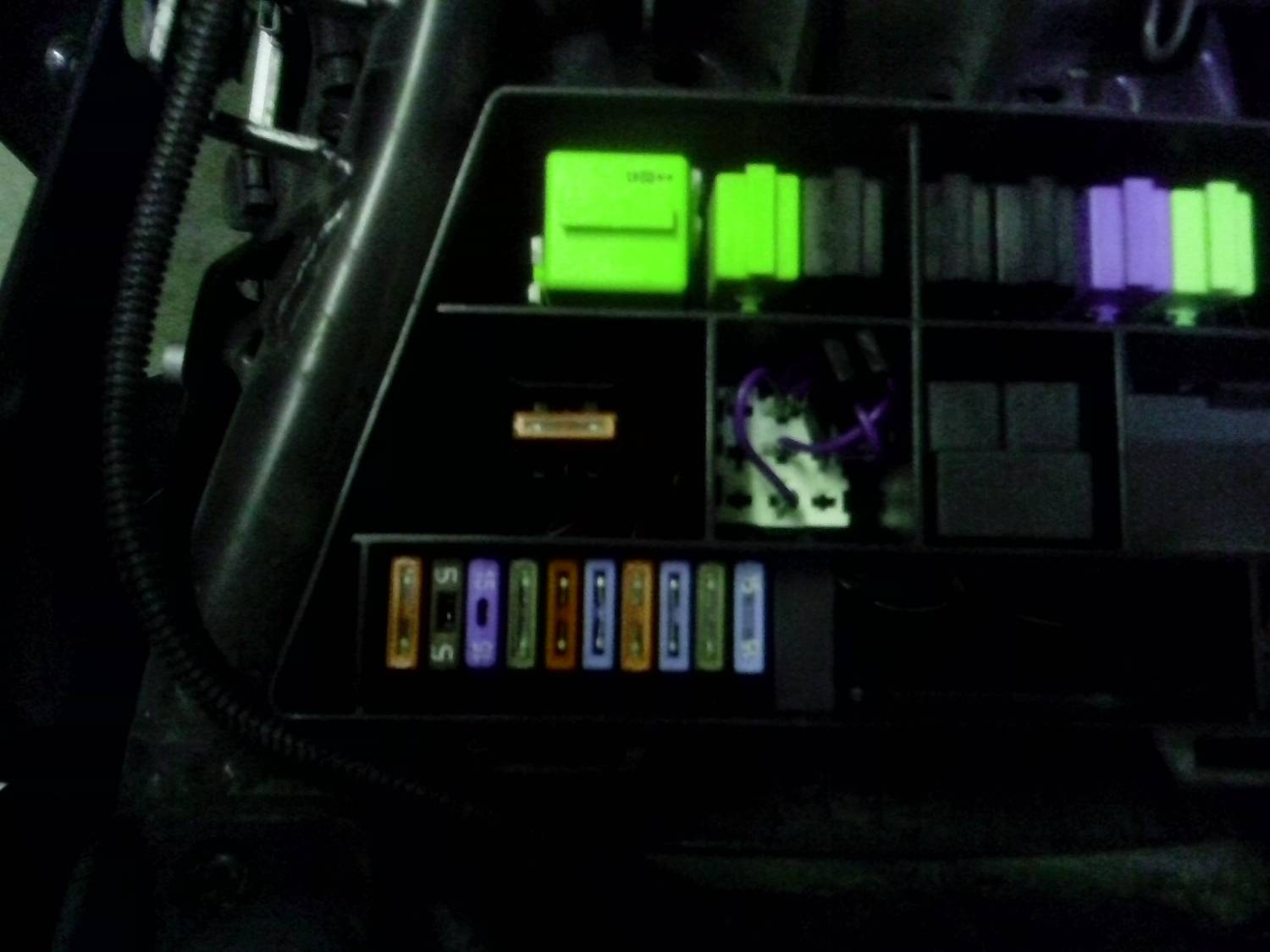

| Himik, сегодня полазил по своему RT и обнаружил перемычки в Coded plug for Motronic
Интересно нахрена их влепили?
И чем чревато. Нет ли какого попандоса.
Jackill  | Дата: Понедельник, 13.01.2014, 22:17 | Сообщение # 49 |
Мотоцикл: BMW R1150RT
Сообщений: 145
| родной затычки для код плага не было или потеряли , вот и поставили провод. технически идентично. только стоит найти табличку и посмотреть на какой режим поставили мозги.
все по подвеске pm-garage.ru
Александр73  | Дата: Вторник, 14.01.2014, 23:44 | Сообщение # 50 |
Мотоцикл: R1150RT 2003
Город: Москва Бутово
Сообщений: 275
| Цитата Jackill (  ) только стоит найти табличку и посмотреть на какой режим поставили мозги Похоже на Low Octane
