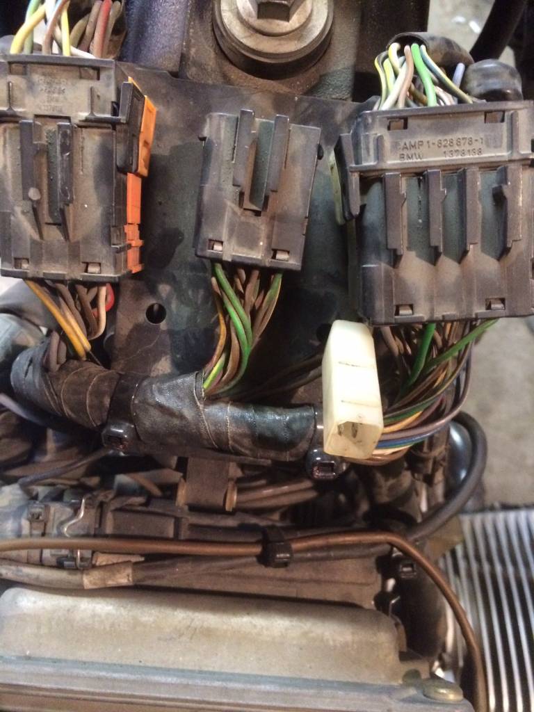

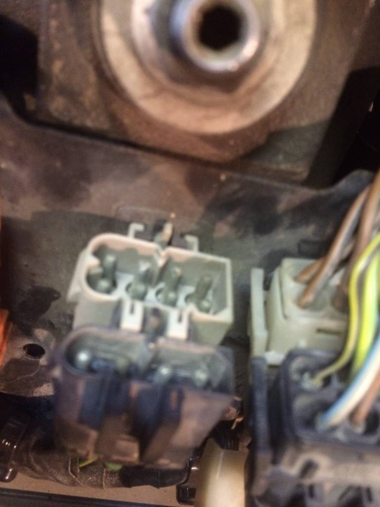

| МаксМосква, Спасибо скинь плз отпишу в личку Поршнев, Леша, Спасибо Все одно заеду как нить поболтать как действовать понял на каком то сайте уже зарегестрировался
Вопрос к знающим что за разьемы на фото один белый маленький и два больших центральных?

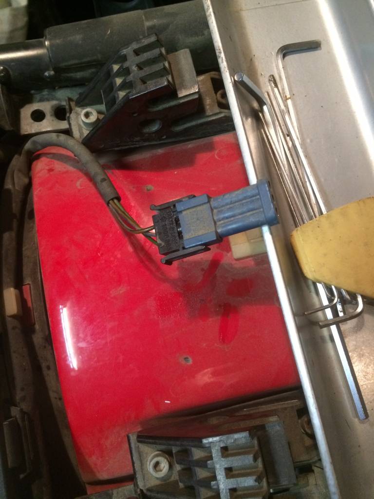

Еще разьем на крыле с заглушкой

| Белый это подогрев ручек, если отключен он, значит не работает. Их вообще два должно быть. Который последний, это абс проверять вроде. Или обнулять его. Мануал скину как с дачи вернусь.

| Разъем с синей заглушкой - диагностический. Там не только АБС, но и ЭБУ. Считать ошибки можно и не имея заводского сканера, все просто и без затей.
Белый малый разъем действительно для подогрева.

| Собрать цепочку из светодиода с резистором 1К. Включить зажигание, прижать сигнальный провод к массе, подождать 5 секунд, отпустить. Диод начнет последовательно вымаргивать коды ошибок.
Error Code Table 4444 No errors in memory 4445 CO2 potentiometer 1122 Hall sensor 1 1133 Hall sensor 2 1215 TPS sensor 1223 Oil Temperature Sensor 1224 Air Temperature Sensor 2341 Lambda sensor control limit 2342 Lambda sensor value is invalid 2343 Mixture ratio limit 2344 Lambda sensor shorted to ground (-) 2345 Lambda sensor shorted to 12V 0000 No further errors

Сброс ошибок АБС через разъём:"Возможно понадобится сбросить ошибки АБС из мотроника. Делается так:Находишь под сидением 3-х пиновый диагностический разъем.Выключаешь зажигание. В средний пин втыкаешь провод около 20 см.другой его конец на массу (на ближайший болт) и далее оставляешь в таком виде. Включаешь зажигание, нажимаешь кнопку АБС и держишь 8-10 секунд, отпускаешь. Если все правильно сделал, обе лампы АБС должны остаться гореть. Выключаешь зажигание, снимаешь провод. Пробуешь завести байк. Если лампы АБС после начала движения погасли -- все ок. Если опять начали мигать -- проблема не устранена.""Суть -- находим под седлом диагностический разъем синего цвета. Используя аналоговый вольтметр вешаем один конец на центральный пин (тот самый, который используется для сброса ошибок АБС), второй на землю (раму). У меня такого вольтметра нет, я использовал провода с 12-вольтовым диодом :).Если при ошибок нет, после включения зажигания на выходе будет около 10 вольт. Если ошибки есть, будут происходить циклические провалы до нуля. Количество провалов и указывают на номер ошибки. Если было 4 провала -- номер ошибки 4. Ошибки: Fault Code 1 - Front Pressure Modulator Fault Code 2 - Rear Pressure Modulator Fault Code 3 - Front Wheel Speed Sensor Fault Code 4 - Rear Wheel Speed Sensor Fault Code 5 - Battery Voltage Too Low Fault Code 6 - ABS relay Fault Code 7 - ABS Control Unit Fault Code 8 - Outside influence
