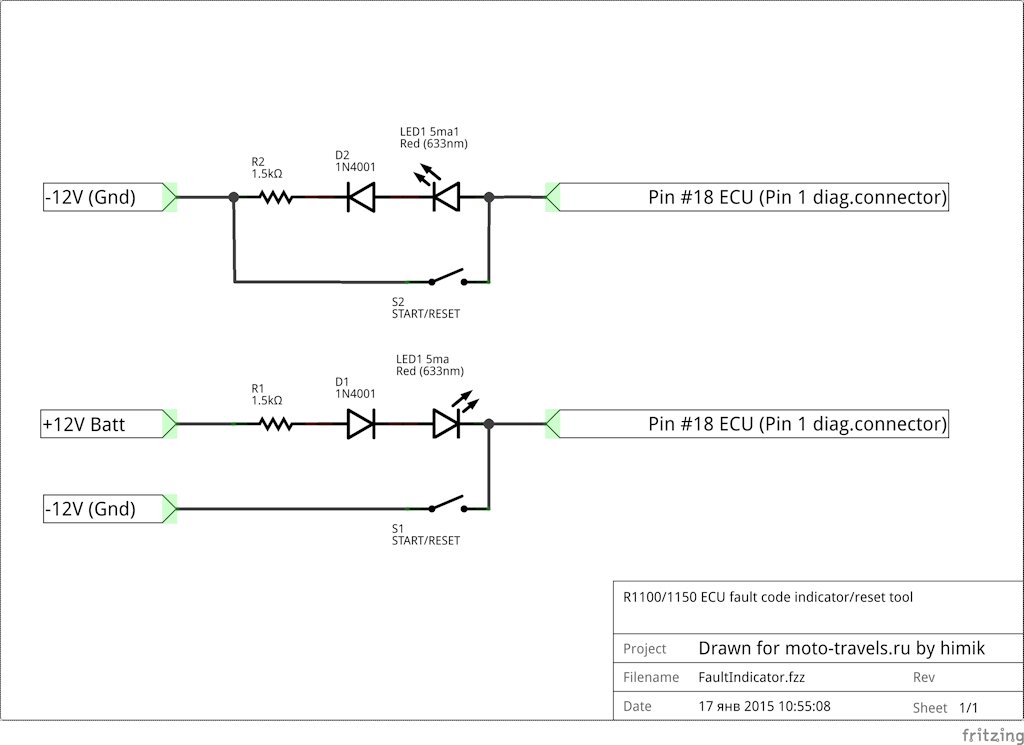

| Вот схема тестера. Как видно, все просто до безумия. Верхняя схемка самая простая, требует всего двух проводов, но индикация состояния будет отображаться потуханием светодиода. На нижней схемке изменение состояния будет индицироваться загоранием светодиода.

Pavel  | Дата: Вторник, 20.01.2015, 19:20 | Сообщение # 80 |
| Himik, Спасибо

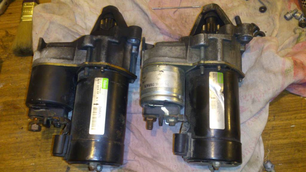

| Стартеры 1100 и 1150. По посадочным абсолютно одинаковые. Взаимозаменяемы.

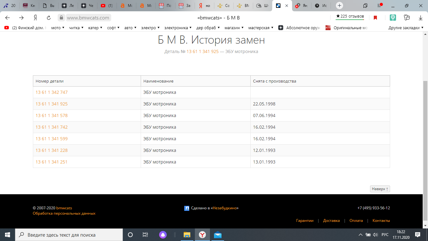

| Всем привет. Может кто знает, чем отличаются мозги по номерам, У меня 1100RT. Пред история - мот иногда после простела кашлял, грешил на свечи, потом на зажатость клапанов, в конце концов сдох под проливным дождем, там можно сделать целый репортаж по поиску и устранению. Итак вопрос коммутатор стоял под кат.№ 13 61 1 342 747, поставил 13 61 1 341 925. Вроде как запустился, но не так, синхронизацию сделал, но судя по инфе на форумах это только часть что надо. ЕСТЬ ЛИ ОСОБАЯ РАЗНИЦА, в прикреплённом скрине надыбанная инфа, выбирал по более сохранному виду, потому как родной 747 , по номеру из предложенных, уж очень страшно смотрелись. А кто-нибудь старые мозги делает?

| https://vk.com/bmwboxerclub спроси у Миши или Эмиля
