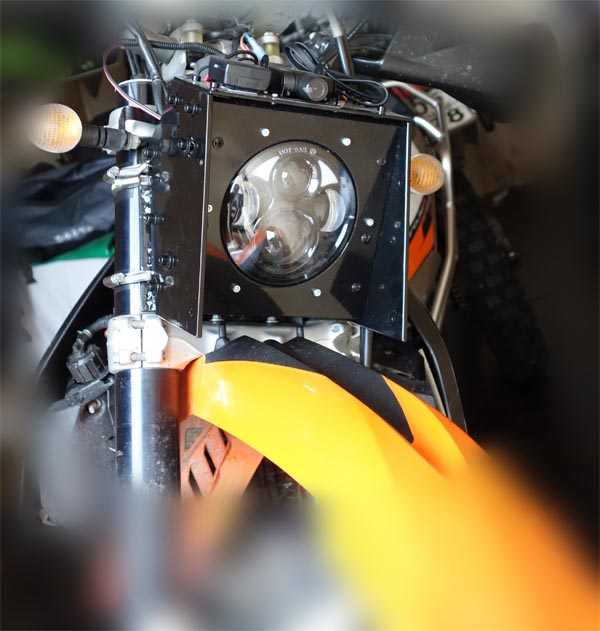

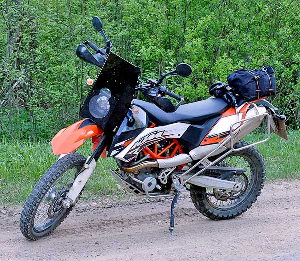

Сообщений: 40
| Установил харлеевскую фару Daymaker диаметром 5,75" и сделал ветровик. Про фару писал здесь: http://bikepost.ru/blog/60447/Test-svetodiodnoj-fary.html.
Сообщение отредактировал lupus - Пятница, 13.05.2016, 18:09 |
