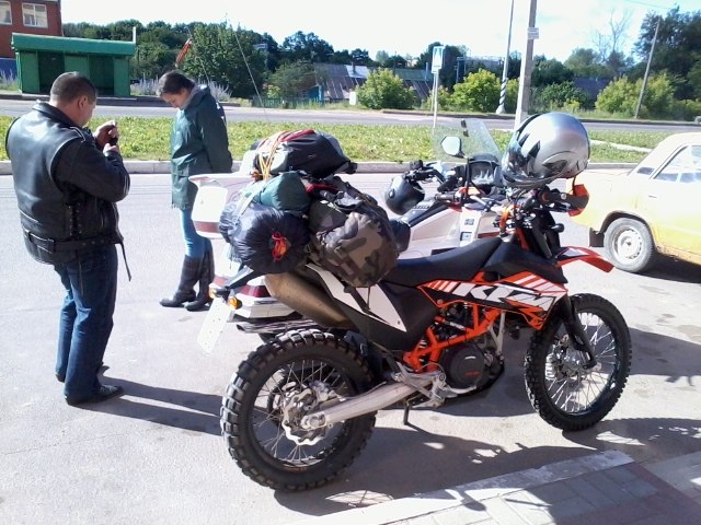

KTMen  | Дата: Пятница, 18.03.2016, 13:21 | Сообщение # 1493 |
Сообщений: 236
| Делал сам, с рамками Туратека дружит, грузил хорошо, ездил быстро, но по дорогам, выдерживает дофига. Если интересно могу дать поюзать, живу в Москве. Его здесь не видно, но это всё на нём))
Сообщение отредактировал KTMen - Пятница, 18.03.2016, 13:25 |
