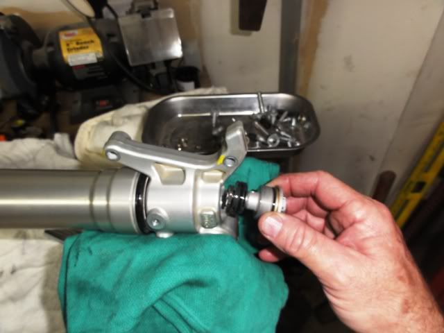

| Вопрос про разборку пера вилки.
Как вытащить из нижней части эту хреновину - "tap compression" ? Ибо она крутится на месте и никак не выходит.
Mishutka  | Дата: Понедельник, 28.03.2016, 23:32 | Сообщение # 1502 |
Сообщений: 722
| "отстрелить" пистолетом не пробовал?
bronko  | Дата: Вторник, 29.03.2016, 00:26 | Сообщение # 1503 |
Мотоцикл: 1090R
Город: МСК
Сообщений: 225
| Цитата Mishutka (  ) "отстрелить" пистолетом не пробовал, откуда у меня такое в гараже )))
