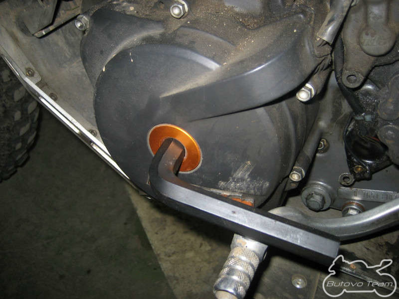

| Всех приветствую! Подскажите пожалуйста диаметр шестигранника для крышки коленвала (как на картинке внизу) (мот в недоступности, сам не могу посмотреть) А вот ещё: сколько топливных фильтров во всём бензо-тракте 690го? Стаканчик на самом насосе это раз, а ещё где есть по пути до форсунки?

| Топливный один,в баке,есть в экзисте рублей за 100,тонкий,длинный,допы ставят сами перед инжектором,так же выносят из бака под инжектор,на быстро съёмах. SCREW PLUG M24X1,5 PA 6.6- это сама пробка по фишу,если правильно понял где генератор,размер могу завтра написать. Скорее всего 14.

| Цитата KTMen (  ) Подскажите пожалуйста диаметр шестигранника для крышки коленвала (как на картинке внизу) Диаметр не скажу, а размер под ключ 14

| Всем спасибо) Да, именно размер ключа под пробку интересовал, а то что-то померил зазоры, а они малюсенькие, на впуске 0.04 пробег 8600км. Выставлю по точнее ВМТ и замерию заново.
