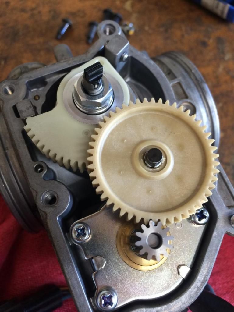

| Возникла проблема, может кто сталкивался?
После 4тыс.об. при резком открытии газа мотик затупливает(задумывается и не ускоряется), если медленно выжимать, то он нехотя набирает обороты и нормально держит их. Началось как-то вдруг, до этого все было хорошо.
До 4тыс.об. крутится нормально, на холостых все нормально, заводится как обычно. Воздушный и топливный фильтры и бензонасос ставил другие(проверенные) - ничего не дало.
Какие могут быть варианты?
ЧИП  | Дата: Четверг, 11.06.2015, 11:34 | Сообщение # 1255 |
| А не похоже на проблемы с приводом заслонки, пишут там пластиковые шестерни накрываются? Вроде Пэйт тоже про это писАл... вот тема с поиском неисправностей http://advrider.com/forums....r+drive картинка
Сообщение отредактировал ЧИП - Четверг, 11.06.2015, 12:37 |
bronko  | Дата: Четверг, 11.06.2015, 11:49 | Сообщение # 1256 |
Мотоцикл: 1090R
Город: МСК
Сообщений: 225
| Цитата ЧИП (  ) А не похоже на проблемы с приводом заслонки Вот, кстати, может быть.
Забыл отметить. Замечал пару раз, что заслонка не до конца открывается при полностью выжатой ручке. Додавливал ее пальцем и потом вроде уже нормально открывалась на всю.
Спасибо Иван, я и не знал про эти шестеренки.
