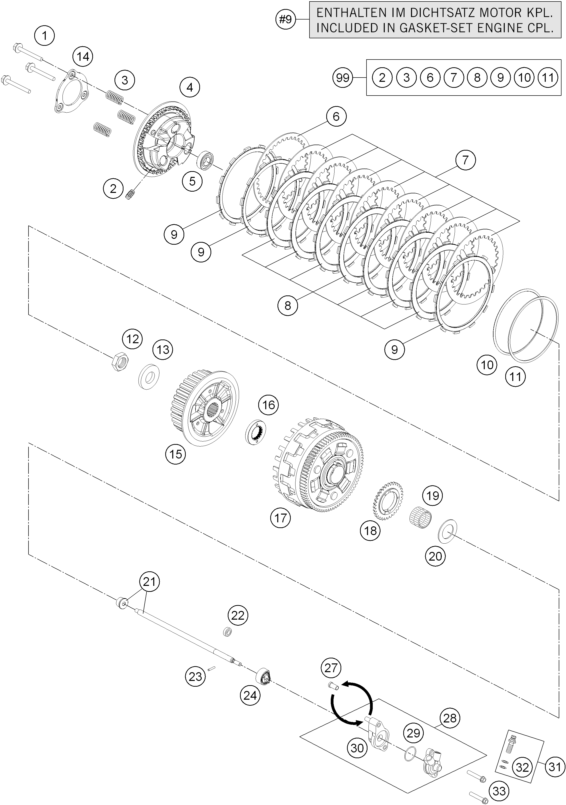

Подскажите, если сталкивались с такой проблемой - дурит сцепление.. в том сезоне стал пока еще счастливым обладателем нового Адвенчера - откатал 20тысяч, все супер - едет.. 1) но недавно столкнулся с такой проблемой - куда то , сцуко, неожиданно делось магуровское масло из привода сцепы.. Визуально следов утечки нет.. 2) Купил банку масла, прокачал (остатки масла в бачке были полны какого-то говна и мути), залил максимально, закрыл бачок.. 3) проехал пару тыщ, открыл проверить - масло чуть выше минимально возможного (на мой взгляд) уровня - еле прикрывает отверстие к шлангу гидропривода.
Вопрос - что за фигня и как с этим жить дальше?

| чудес не бывает, протечка быть должна

| В моей голове гуманитария - есть главный, есть рабочий, между ними шланг - все чисто.
В бачке основательная резиновая прокладка, которая вытесняет львиную долю масла при установки крышки бачка на место - может быть уровень чуть выше отверстия и есть нормальный?

| У меня на 690 была такая проблема, там такая же конструкция. Жидкость уходила в двигатель через уплотнительное резин кольцо на цилиндре сцепления внизу слева. Вылечилось очень просто - разобрал цилиндр, почистил само колечко (лучше поставить новое, но у меня не было под рукой) и почистил место куда оно ставится, все собрал и залил Моторексовское масло для гидросцеплния. Магуровское красное не лейте, фигня полная (все на нем попадали). Больше проблем не было с уходом жидкости. Возможно у Вас тоже самое случилось.
поз. 29 на картинке это колечко.

| Таки да, накрылся рабочий цилиндр.. ребята в БЛ сразу поменяли по гарантии.
