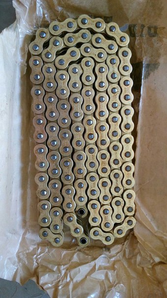

Купила цепь. DID 525 . 3900 руб. на каждом звене написано маде ин джапан. Короче китай. Механик посмотрел, сказал что хорошая. Пойдет. Парень, который продавал , сказал, что у него она уже 9000 км наездила. Пока ехала в Электроугли за цепью по Новокосихинскому, мать ты ё гаишник меня на 5000 за сплошную, ключ от кофра в ментовской машине оставила ...чертовы цепи, чертовы узкие дороги, чертовы мануалы... плохой день.
Посмотрим, сколько она протянет.

Блин ну цепь за такую цену типа дид это порсто китай-китайский. не удивительно что они у тебя ходят так мало

Не покупаю я не оригиналы. Всегда стараюсь купить макс качества. Тут так сказать получилось так. Телефон разрядился не вовремя, что бы посоветоваться. Развернуть и посмотреть нельзя было. Вы пока не осуждайте меня с цепью. Поставлю - поезжу, а там и видно будет что и как.
Со свиньями оно верно. Жалею что покормила их. Очень. Если я хочу жить в норм. стране, надо начинать с себя. Нельзя было это делать. Да не фига нет опыта в этих делах. Каюсь. Сегодня даже и не спала норм. Ладно, это другая тема в разбор полетов.
Короче - цепь поставлю. Посмотрю. сообщу потом сколько прошла и что со звездами.

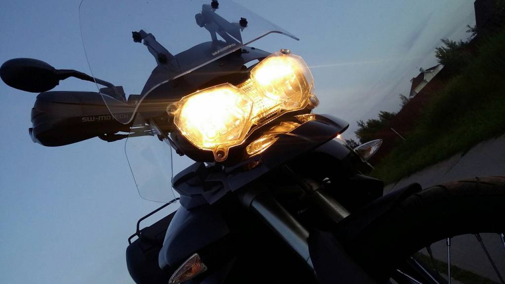

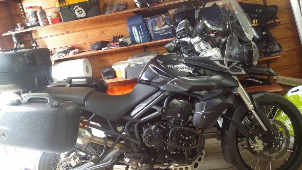

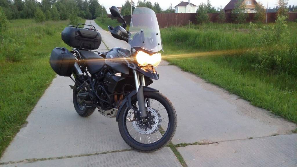

Цитата Alexey71 ()
,это ветровое стекло,родное высокое стекло при скорости выше 130км.ч работает на 2
Вот такое стекло надо доставить, регулируется под кого угодно: до 130 в модуляре можно ехать не закрывая:
Прикрепления: 9265002.jpg (42.8 Kb) · 5016926.jpg (74.6 Kb) · 7698821.jpg (86.8 Kb)

Может проблема "Дидовской" цепи в ее стоимости. За эти деньги продается цепь для 400 кубов. Ставя ее на 95 сильный мотоцикл получаете быстрый износ.
В прошлом году ставил себе цепь Цубаки. Она была короче на пару звеньев. Пришлось их добавить. У меня как раз нашелся кусок тоже от Цубаки. Примерно через 8000т появился странный звук - чак-чак. К концу поездки в 13500км он стал еще сильнее. Подтяжка не помогла. Причину нашел дома при мойке цепи. Та пара добавленных звеньев была от более слабой цепи. Хотя и от такого же производителя. Она сильно износилась. Хотя вся цепь была в норме. Эти два звена я заменил на новые , но уже такого же класса как и вся цепь. До сих пор цепь еще жива.

stauch, на днях ставил человеку похожую цепь. Была так же упакована. Вроде все хорошо. Но звенья тык сильно были запрессованы , что цепь прямой быть не хотела. Под своим весом была кривая как змея. У оригинального дида такого не припомню.

Цепь "DID" если "ДИД" такой то ваще не удивлен почему он дохнет за 7 тыщ) нормальный ДИД ходит 15 и более , потом РК, и уже остальные производители эт из личного опыта.
по поводу натяжки натягивай так, чтобы цепь еле касалась или сааавсем каплю не доходила до слайдера на маятнике.
