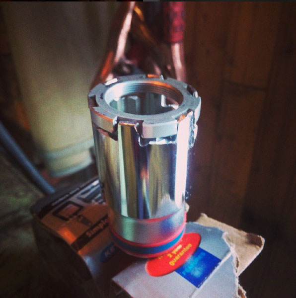

Kori Дата: Пятница, 08.07.2016, 13:42 | Сообщение # 5427
Мотоцикл: TT 800XC

bratlsk Дата: Пятница, 08.07.2016, 13:54 | Сообщение # 5428
Мотоцикл: KTM 525 MXC'04
Сообщений: 345
Если что у меня есть головка для откручивания рулевой гайки. могу дать поюзать

Kori Дата: Пятница, 08.07.2016, 13:58 | Сообщение # 5429
Мотоцикл: TT 800XC
Сообщений: 228
Имеется в виду корончатая гайка? А ты где территориально находишься?
bratlsk Дата: Пятница, 08.07.2016, 14:14 | Сообщение # 5430
Сообщений: 345
я имею ввиду эту гайку.
Вечером в Строгино, днем на чеховской/пушкинской
Прикрепления: 2154609.jpg (54.7 Kb)
