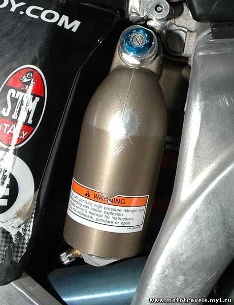

| Женя4х4, Высокая скорость сжатия регулируется вращением синего шестигранника, а низкая отверткой внутри него. А чтоб научится настраивать сжатие можно провести простой эксперимент. Берем отвертку, садимся на мотоцикл и проезжаем 1-2 километра, при этом запоминаем как он ведет себя. Дальше крутим низкую скорость сжатия в любую сторону на 5 кликов и снова проезжаем ту же дорогу. Если поведение мотоцикла нравится больше, то крутим еще раз в ту же сторону еще на 5 кликов, если меньше то возвращаем к первоначальной настройке и делаем контрольный заезд. После контрольного крутим в сторону противоположную от первоначальной 5 кликов, едем, оцениваем. Если стало лучше, то добавляем еще 5 кликов. И так пока поведение мотоцикла не станет ухудшаться. Фактически задача состоит в то, чтоб найти диапазон кликов, между которыми мотоцикл едет лучше всего. Например при первоначальной настройке стояло 15 кликов, мы поставили 10 и стало хуже, проехали снова при 15, потом при 20 и стало лучше чем при 15, дальше ставим 25, но становится хуже значит правильная настройка между 15 и 25. Дальше снижаем диапазон изменения с 5 на 3 клика и опять за руль. В итоге еще немного покатавшись и пощелкав амортизатор находим заветный клик. В последствии при смене покрытия перенастраивать амортизатор можно щелкая по 2 клика и все будет гораздо быстрей чем при первоначальной настройке. Дальше проводим аналогичную процедуру с быстрой скоростью сжатия. И в итоге радуемся, что 250 разгоняется быстрей 450 с криво настроенным амортизатором. Правда возможна ситуация когда крутишь настройку в одну сторону, становится все лучше и лучше, а тут клики кончаются. При такой ситуации уже требуется или замена пружины, или перенастройка клапанов амортизатора.

| Quote (ohlins) Высокая скорость..... Спасибо! Главное это не забыть какие были изначальные заводские настройки:) А мотик на фотке с алюминиевой рамой это YZ? А что у него внизу за крутилочка?

| Quote (Женя4х4) А что у него внизу за крутилочка? сосок))

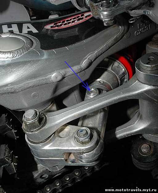

| И на отбой там тоже две регулировки?

| Quote (Huandi) И на отбой там тоже две регулировки? ?? одна.

| На сжатие то две, вот я и подумал...

| Мотик YZ250F 2008г. Друг на таком после настройки амортизатора при разгоне стал объезжать YZ450F со стоковыми настройками, а до этого отставал. Правда на длинных прямых мощь 450 все равно побеждает. На отбой одна регулировка, отверткой- стрелка на фото. Крутилочка это колпачок ниппеля закачки газа.
