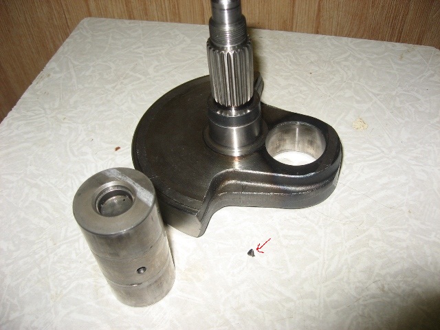

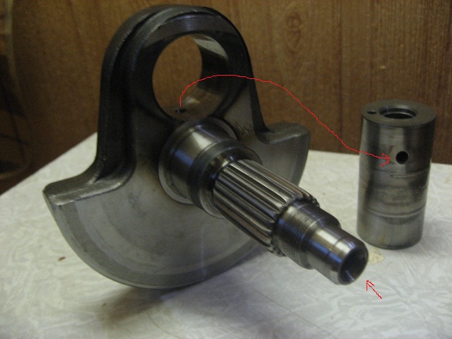

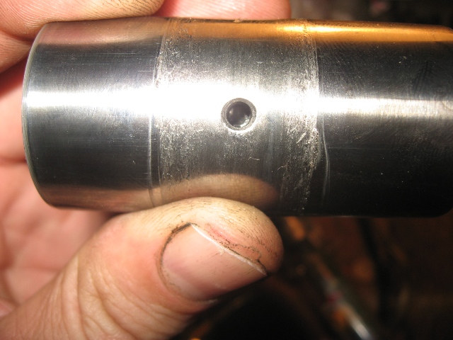

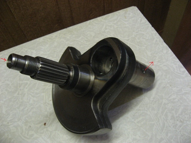

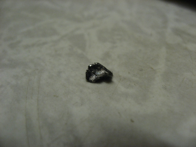

| Разобрали мне коленвал и нашлась причина его кончины. Внутрь пальца колена попал кусочек метала, который застрял в масленом канале и перекрыл его. Как он туда попал, не понятно, бумажный масляный фильтр его бы не пропустил. Теперь понятно, почему бошка живая, а колено и поршневая нет.
