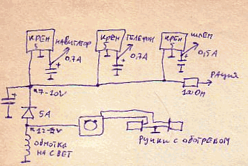

| Спаял себе выпрямитель из дидного моста и конденсатора. На выходе выдаёт 25вольт постоянки что с нагрузкой, что без нагрузки, а до выпрямителя было 11вольт переменки. Может подскажет кто в чём подвох? Дельные рекомендации тоже принимаются. Постоянка нужна для навигатора и диодной фары 18Вт.

| Цитата СИГ (  ) Спаял себе выпрямитель из дидного моста и конденсатора. На выходе выдаёт 25вольт постоянки что с нагрузкой, что без нагрузки, а до выпрямителя было 11вольт переменки. Может подскажет кто в чём подвох? Дельные рекомендации тоже принимаются. Постоянка нужна для навигатора и диодной фары 18Вт. А на входе переменку сколько Вольт показывает?

| FZX 11 вольт

| СИГ, если использован классический диодный мост, то проблема в кондере, его надо убрать. Из-за него напряжение умножается примерно на 1,4 (14х1,4=19,6 В). Выкинь из схемы кондер и попробуй без него. Пардон, даже на 1,8 может увеличится напряжение. Короче кондер долой или подбирать другой ёмкости, без кондера будет примерно 0,9 от входного напряжения.

| Спасибо за совет, попробую.

| СИГ, я на самом деле теоретик, сам просто узнавал недавно про выпрямитель. Сейчас может меня опытные электронщики засмеют ))) Если не получится, попробуй еще нагрузку ему дать (лампочку или резистор), думаю тогда точно напруга стабилизируется.

| СИГ, У меня сделано на одном диоде, работает нормально.
