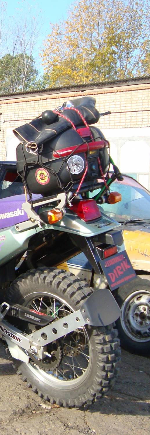

Всем KLEводам респект!!! История стара как мир:на африку купюр не хватило,взял KLEху 97года с аукционной 4 думая перебиться сезон но прилип к матаку. Сезон 2009 откатал здраво,походу подкинул разного тюнинга : ветровик перегнул,дуги поставил,грязеловушку на заднее колесо как бэхах,броню усилил,стоковые лапухи заменил на алюминевые скобы,глушак-тарахтелку обезжирил добавив низов,в начале осени подкинул кроссовый балон на зад (кому интересно-расскажу отдельно).Про матак знаю не мало,да и матаков знаю не мало.Кому,что интер. пишите.

Торец глушака с завода на 3х сварочных швах(прим.по 2см),снял всю магистраль, турбинкой не наглея швы срезал снимаю,а х.... там-это дикорация,бочка цельная,зубилом бить не стал взял сверло М-6 и минут за 40 с перекуром вырезал заднюю стенку,пасатижами сигару вырвал,дикор на место и автоматом по штатным швам приварил,швы закрасил от ржавчины.Низов малость добавилось и звук радует.

Мишель! Извини дружище,не являюсь максипродвинутым пользователем,винда слетела,СОЧ (специально обученный человек) был ох....о занят. Теперь ГЛАВНОЕ: задний зубастый балон 5.10 R-17 поставил простой китайский "кингс тайр" новый стоимостью 2900руб. ( в августе ). Если надо дам цифры чела в Уссурийске,который всякий шмурдяк тянет с китая +почтовый перевод.Теперь о резине:на новом бриджике"трал винг" ходил 160-170кмч-легко,на зубах изначально очковал не больше 80кмч (на асфальте изначально кажется жидким) потом привык и те же кмч по асфальту жог,за 2000 км пробега стерся на 10-15% -это нормальные цифры для шипов.
