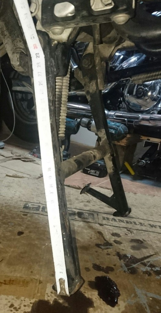

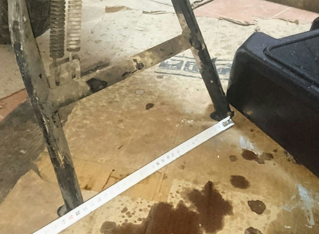

| Всем привет. Стрелок там два закрытых подшипника. пластиковую защиту аккуратно выковыриваеш.промываеш. смазываеш и усе. а вместо резиновой втулки я сделал фторопластовую и 2 сезона катаю . норм. и еще ежели не трудно размеры центральной подставки( у мене тоже дакар ) все хочу сделать а размера нету

| Цитата Лысый (  ) размеры центральной подставки( у мене тоже дакар ) все хочу сделать а размера нет
Привет, вот в архиве у себя нашел такие фото, тоже парень с форума просил для своего дакара. Надеюсь качество устроит.
Сообщение отредактировал AxelF - Пятница, 21.07.2017, 07:47 |

| Ок спасибо за фото
